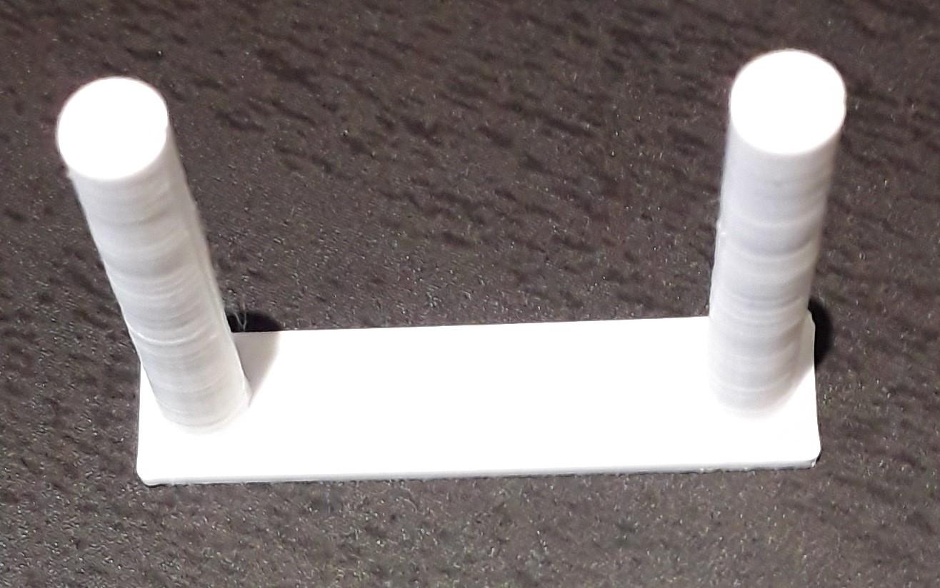

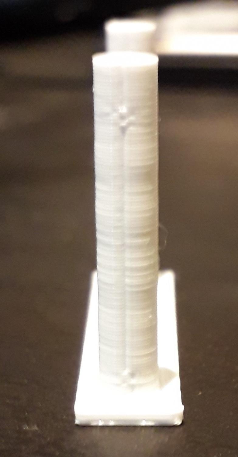

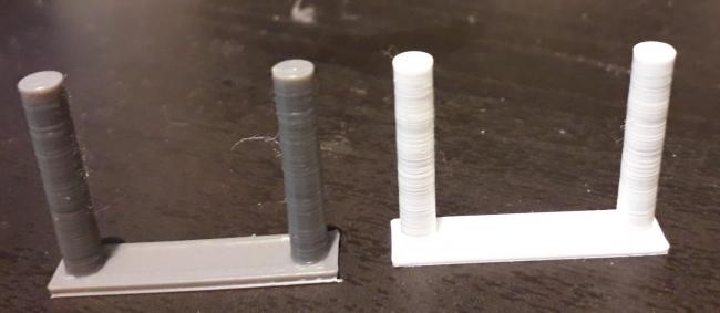

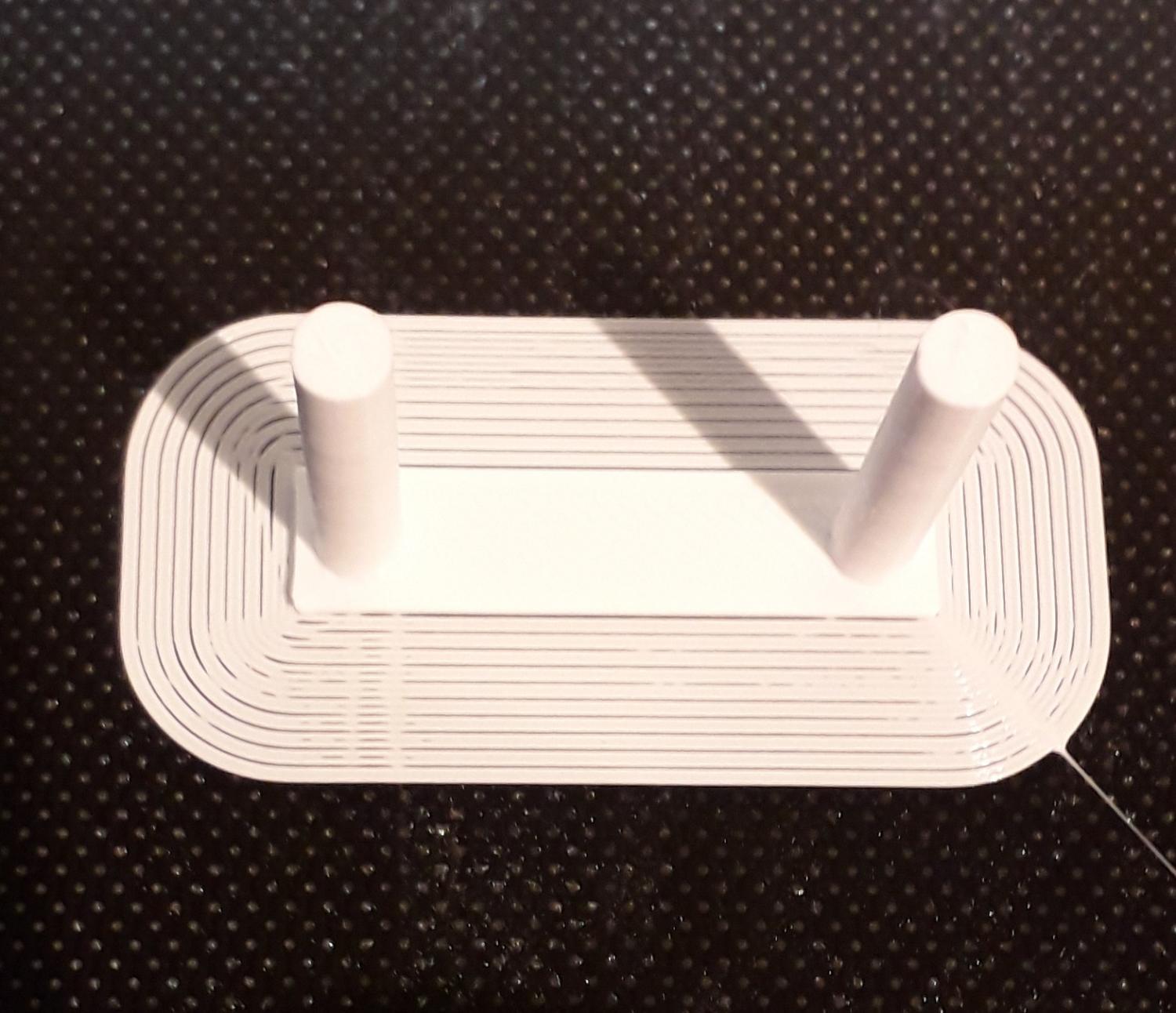

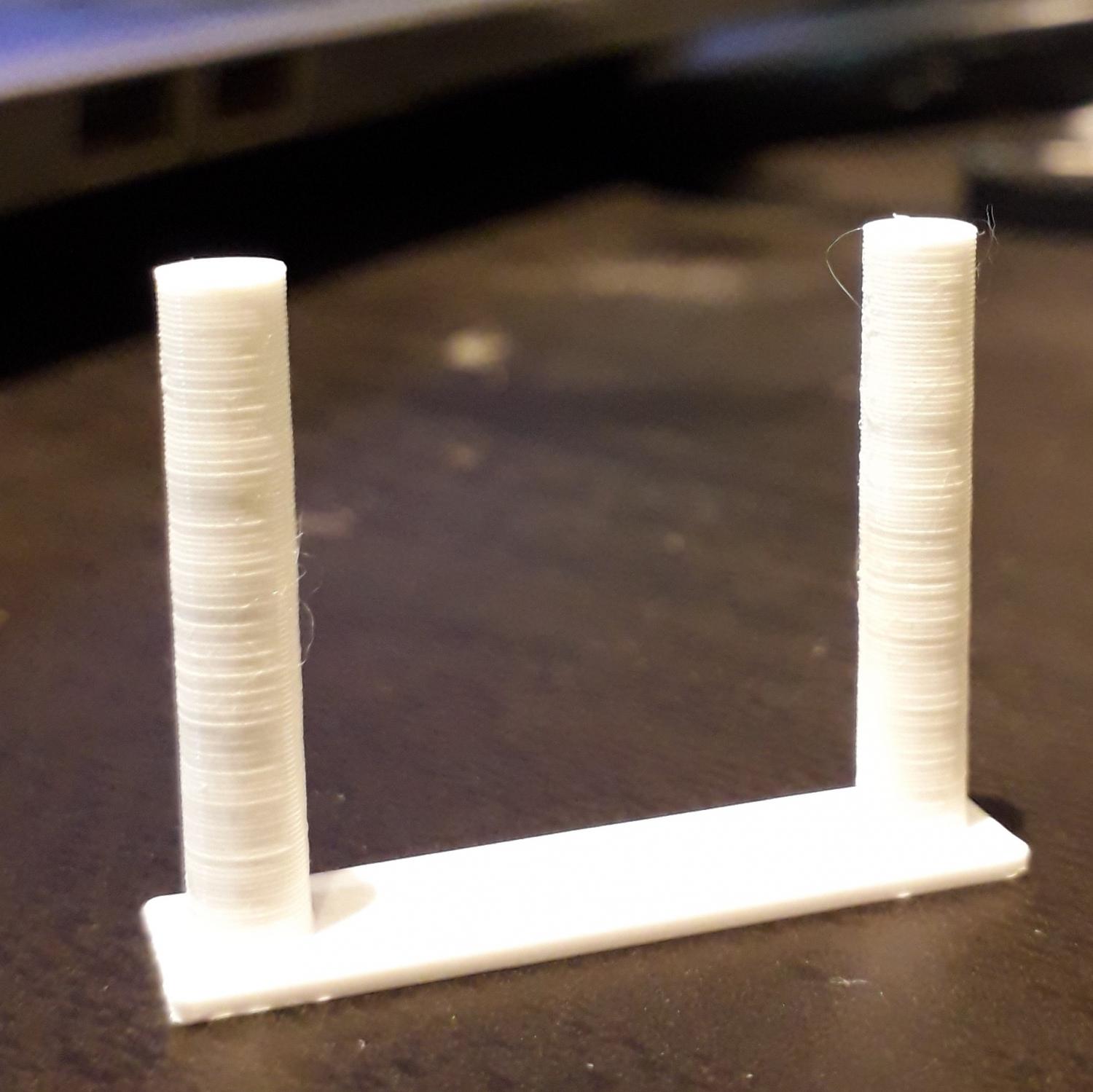

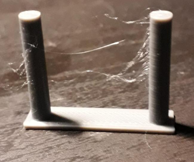

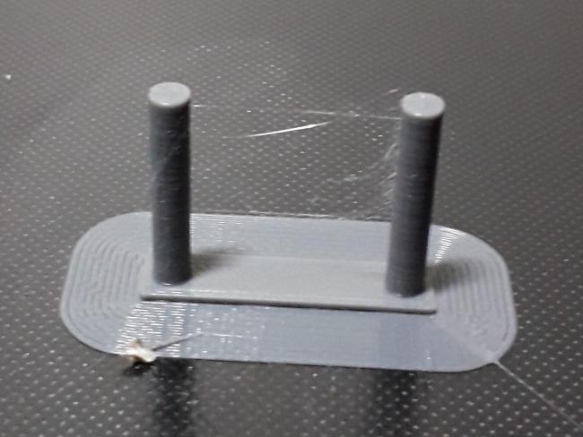

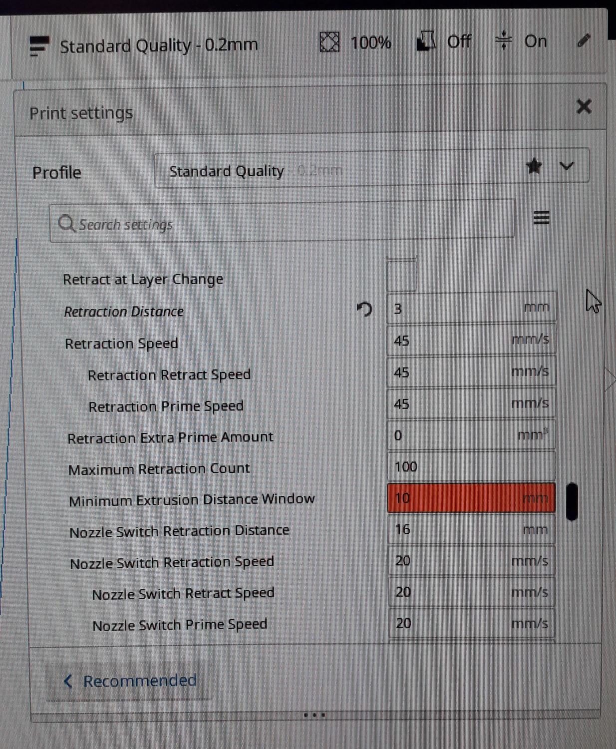

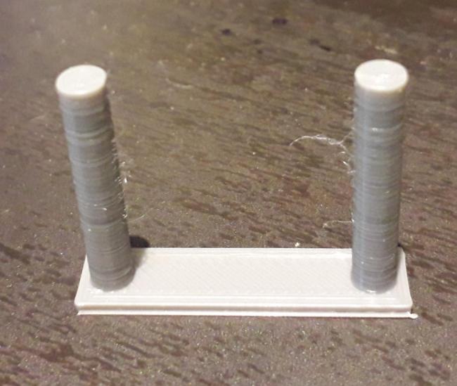

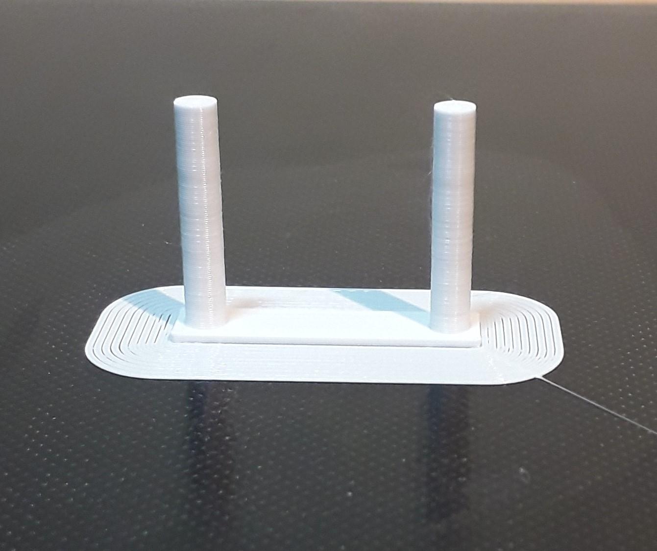

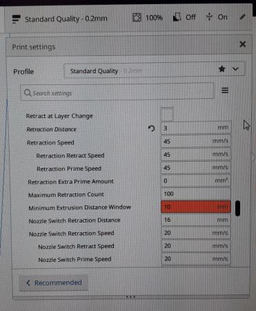

Ok pezzo stampato, con PLA economico, ho usato cura 4.4.1. Qualita' standard a 0.2 mm infill 100% come suggerito sul sito del pezzo. Velocita' di stampa 50mm/s velocita' riempimento 50mm/s, velocita' stampa pareti 25mm/s (parametri standard cura). Temperatura estrusore 220, temperatura piatto 60.
Di seguito le foto del pezzo e dei settaggi della ritrazione.
Domani sera stampo lo stesso con il sunlu pla+ e posto le foto.
Grazie ancora
7 minuti fa, Madk71 dice:
Grazie ancora
qualche filetto lo vedo, aumenta la distanza di retrazione a 4.5mm
