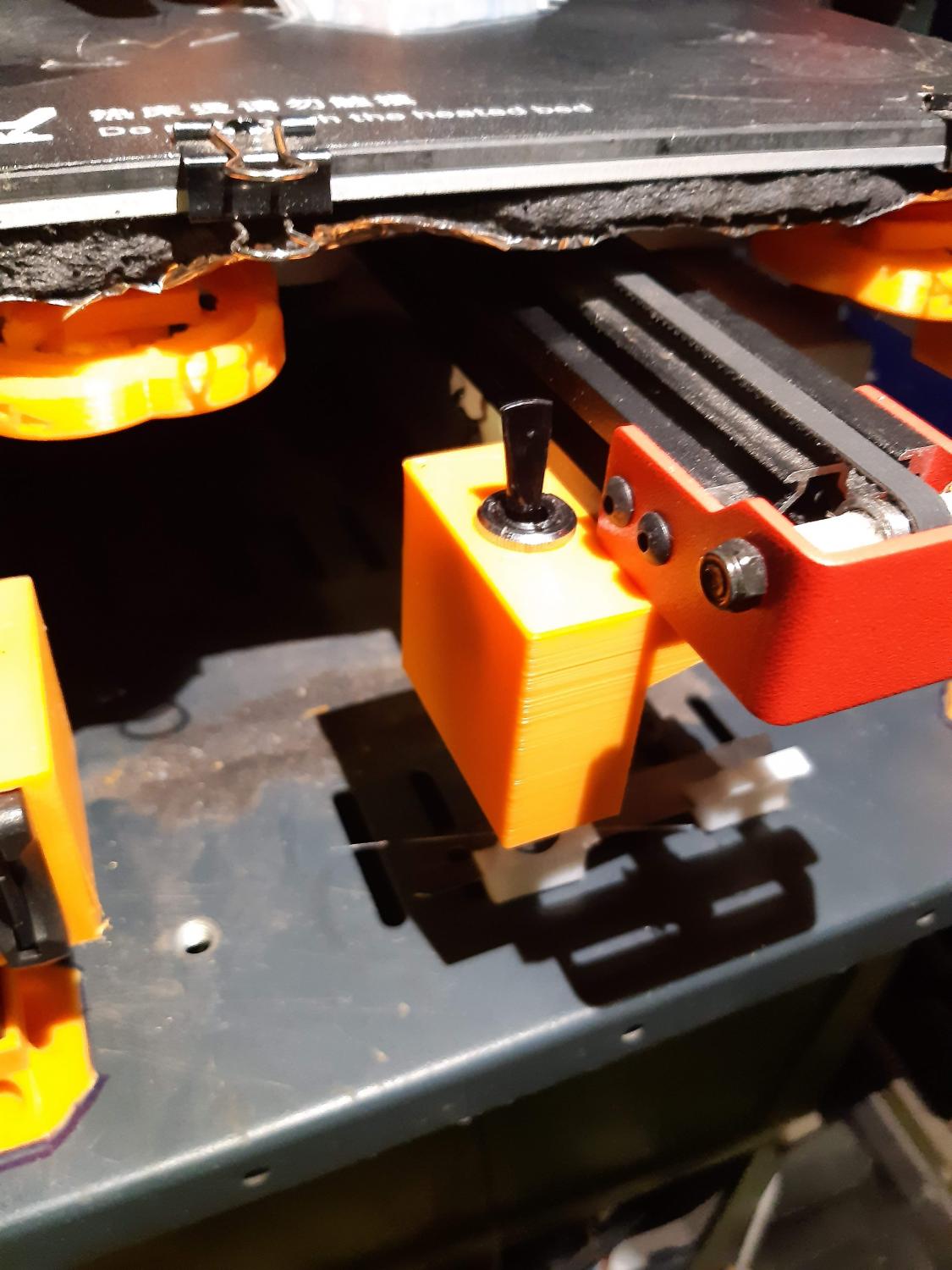

mancherebbero da fare i tendicinghia che per ora non necessito, montare gli smoother che ormai ho comprato (lo farò mai?) e montare un interruttore a levetta x spegnimento stampante a fine lavoro.

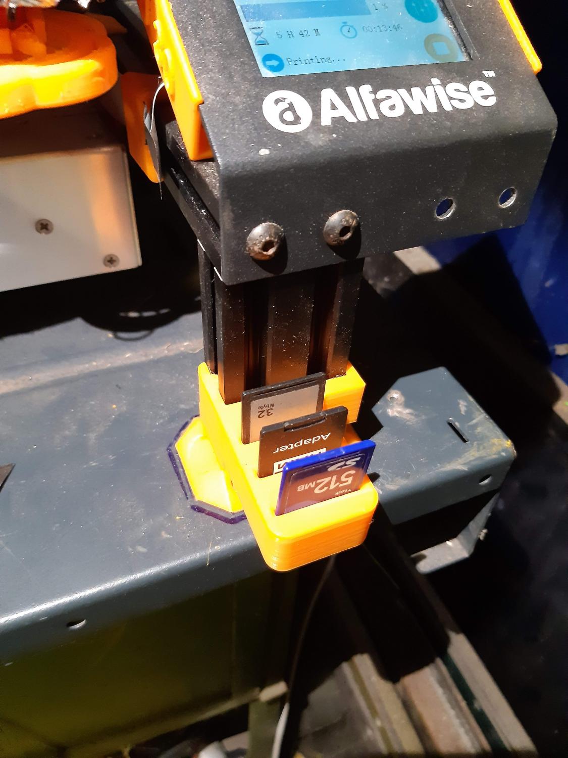

supporto lettore sd,

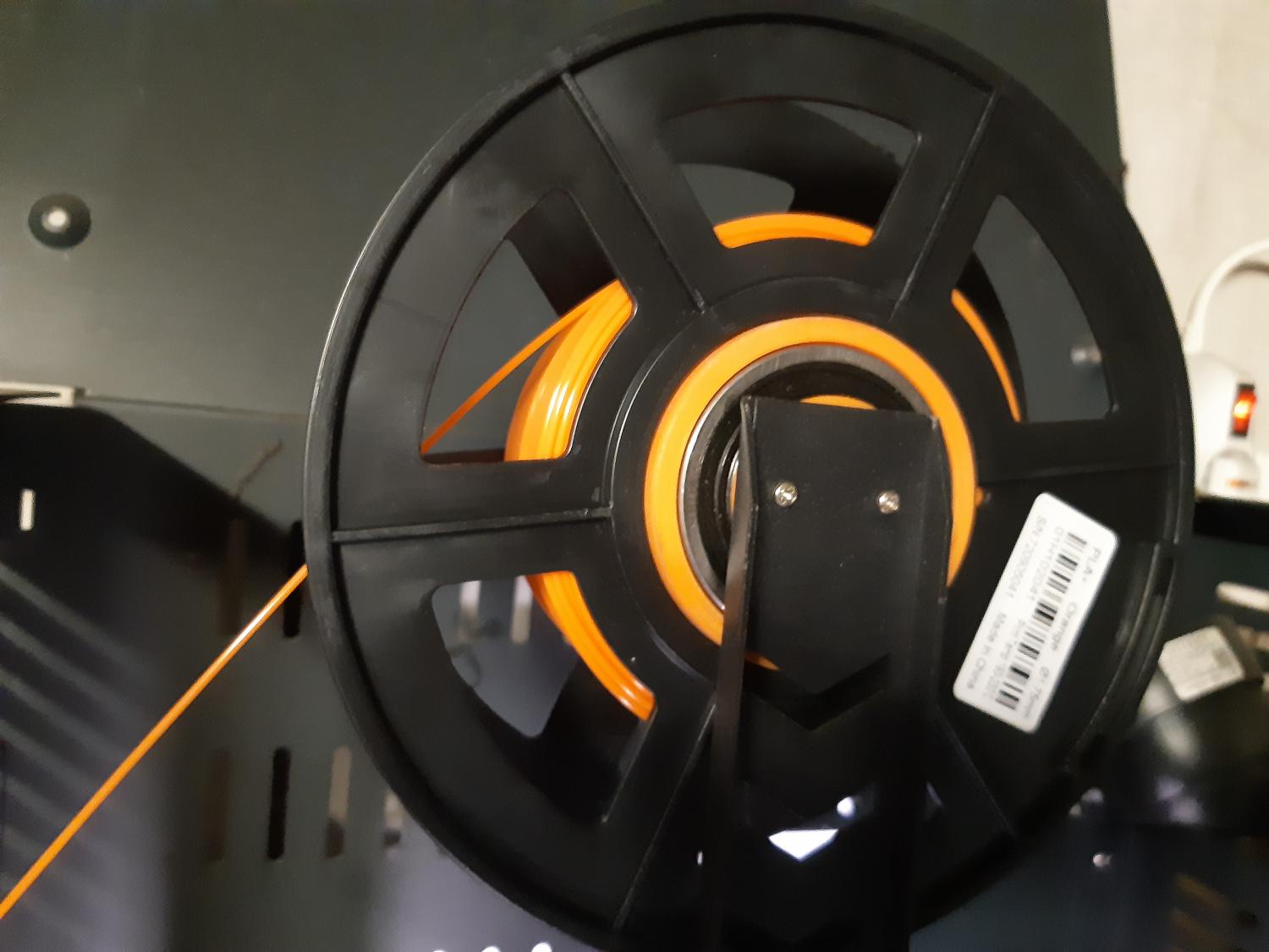

New upgrade, cuscinetti su bobina per farla rotolare a modo e non con i classici ed orrendi scatti.
Cuscinetti con capacità di carico di diverse tonnellate, si sa mai volessi montare bobina più grossa😁 vabbè li avevo a spasso in garage

porta schedine sd e interruttore arresto a fine stampa (una volta finito attende che l'hot end arrivi a 30 gradi poi il piatto va ad azionare l'interruttore.
