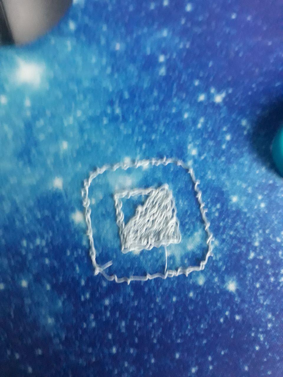

Marco Ciarafoni Inviato 3 Gennaio 2020 Inviato 3 Gennaio 2020 Salve a tutti, sono nuovo nel mondo delle stampanti 3d e per Natale ho ricevuto una Prusa I3 Pro B come regalo. Dopo essere riuscito a montarla e aver impostato i parametri di base, ho provato ad stampare un semplice quadrato da 1 mm si spessore (mi pare) per poter verificare il livellamento del piano. Il problema é che il filo si deposita sul letto ondulato; ho pensato che forse colpa del materiale di prova fornito con la stampante, perció ho comprato 1 kg di bobina di PLA della Sunlu argentato da 1.75 mm di diametro e il problema si presenta ancora, anche se di meno. Feci un paio di stampe nel quale il filo veniva depositato bene, ma se doveva essere messo su layer successivi, cadeva o si spostava. Nell' immagine si vede questo "'arricciamento'' nelle parti esterne. Cita

MAL1190 Inviato 3 Gennaio 2020 Inviato 3 Gennaio 2020 Il 03/01/2020 at 21:04, Marco Ciarafoni ha scritto: Usa Repetier Host. Per livellare ho usato un foglio e l' ho passato tra l' estrusore e il piatto, alzandolo fino a che il foglio non faceva attrito. Stampo a 200 gradi. Expand Hai provato in più punti del piatto? Il primo layer aderisce bene? Se puoi fai una foto meno mossa,non si vede quasi nulla.. a me non sembra un quadrato ma una forma " sinuosa " con del brim per farla aderire... 1 Cita

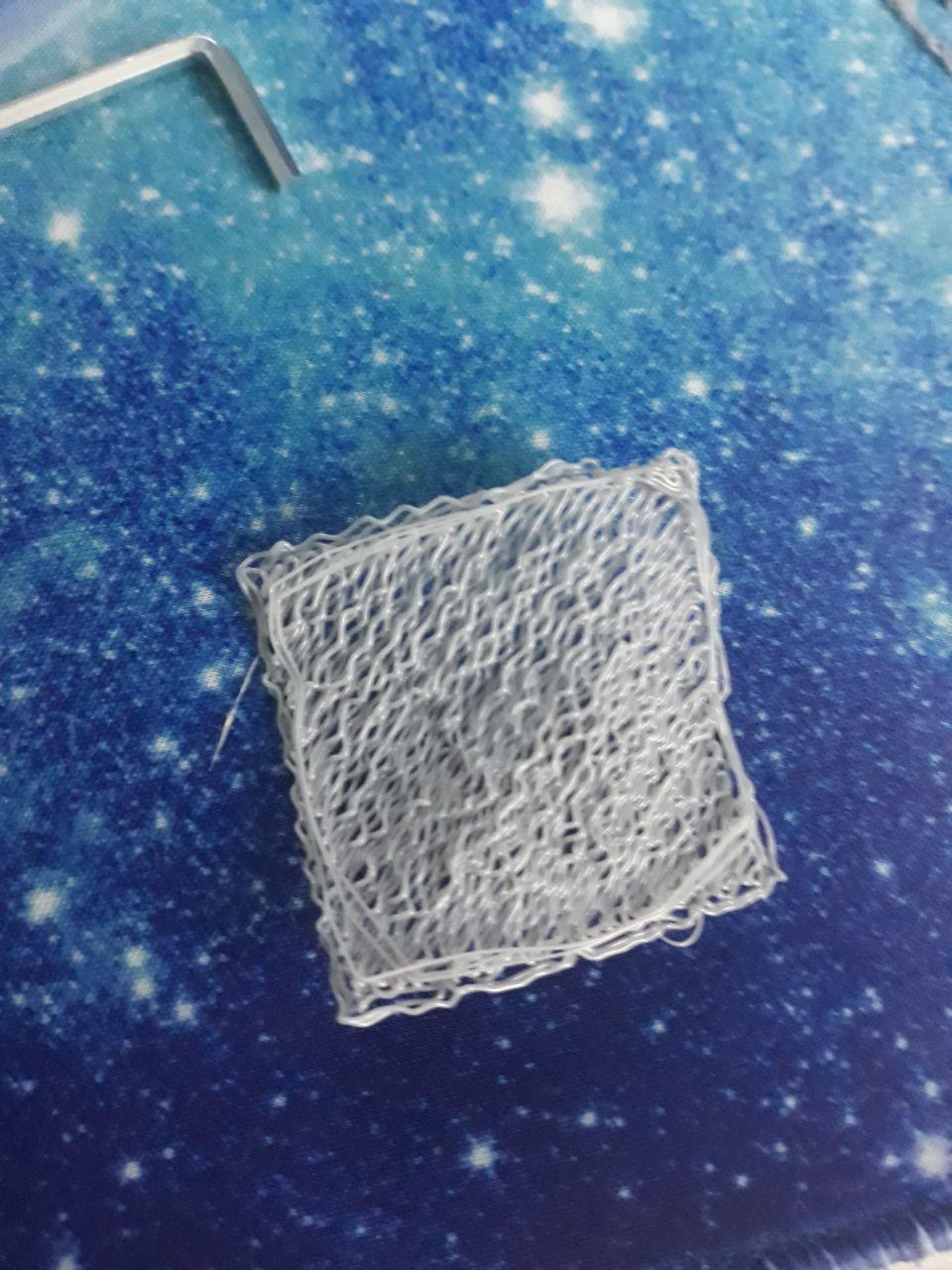

Marco Ciarafoni Inviato 4 Gennaio 2020 Autore Inviato 4 Gennaio 2020 Il 03/01/2020 at 22:02, MAL1190 ha scritto: Hai provato in più punti del piatto? Il primo layer aderisce bene? Se puoi fai una foto meno mossa,non si vede quasi nulla.. a me non sembra un quadrato ma una forma " sinuosa " con del brim per farla aderire... Expand No, ho sempre stampato al centro. Per quanto riguarda il primo layer, uso la lacca per farlo aderire meglio e non so se sia indice di buona aderenza o meno, ma la stampa é appicita al fondo e comunque non mi é mai capitato che la stampa si sposti.Ora mando la foto della base di un cubo . Vorrei aggiungere che il filamento non aderisce bene anche tra un layer successivo e l' altro, praticamente se si tratta del perimetro di un cubo i layer sopra spesso scendono o vengono proprio messi male Cita
Killrob Inviato 4 Gennaio 2020 Inviato 4 Gennaio 2020 A me sembra proprio un problema di livellamento, sembra che il nozzle sia troppo alto Cita

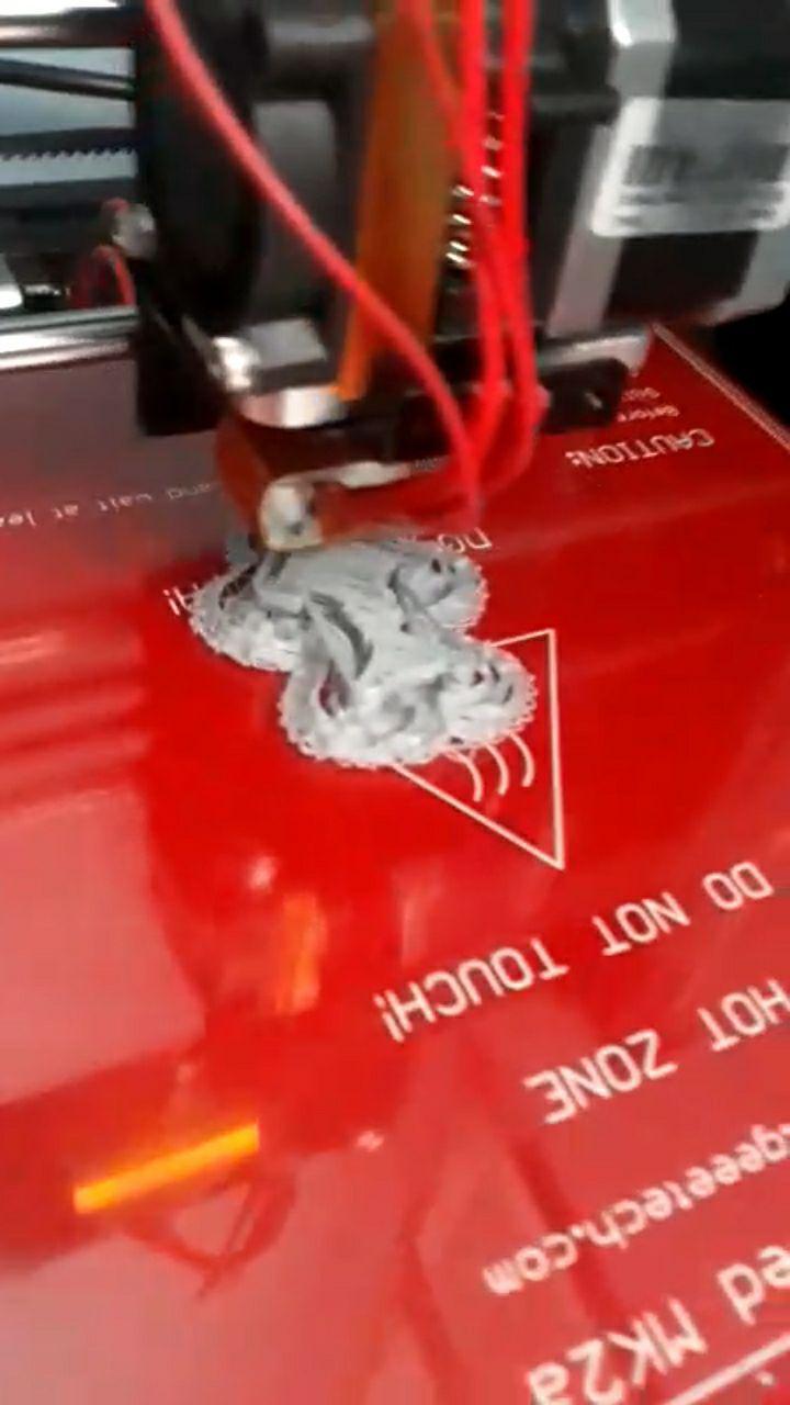

MAL1190 Inviato 4 Gennaio 2020 Inviato 4 Gennaio 2020 Il 04/01/2020 at 10:16, Killrob ha scritto: A me sembra proprio un problema di livellamento, sembra che il nozzle sia troppo alto Expand Si anche secondo me è come dice @Killrob Anche ammesso che il piatto sia livellato magari hai qualcosa nel gcode che alla partenza della stampa ti alza il nozzle ( z offset ) e quindi stampi a 10mm dal piatto! Fai un video di quando parte la stampa, dove si veda bene il l' estrusore in home e relativa distanza piatto nozzle e poi quando parte la stampa se questa distanza cambia o è costante! Il 04/01/2020 at 09:57, Marco Ciarafoni ha scritto: No, ho sempre stampato al centro Expand @Marco Ciarafoni intendevo se hai provato il livellamento in più punti del piatto non la stampa! Magari per inesperienza lo livelli solo in un angolo e gli altri 3 no.. e quindi al centro del piatto dove stampi hai un "vuoto"e stampa così... livellalo ALMENO nei 4 angoli ( io personalmente lo livello in 9 punti ( sx centro e dx anteriore, centrale,posteriore ) Cita
hokuro Inviato 4 Gennaio 2020 Inviato 4 Gennaio 2020 sembrano molto distanti le passate come se facesse riempimento anzichè bottom. Cita
Adryzz Inviato 4 Gennaio 2020 Inviato 4 Gennaio 2020 A me sembra che nello slicer sia settato il filo 2.80 anziche' 1.75, esce pochissimo materiale Cita
