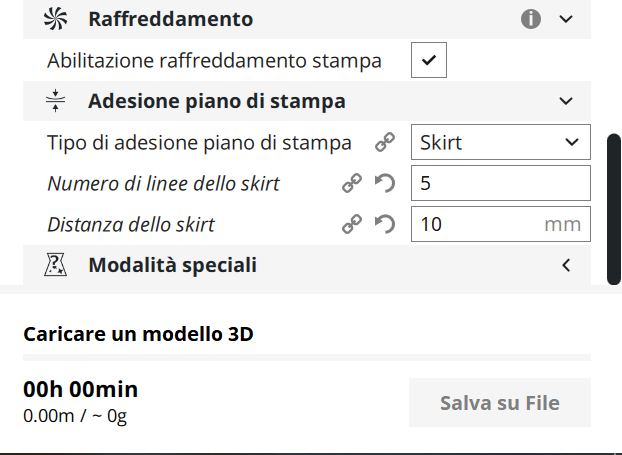

14 ore fa, EMOZIONE dice:
Ok,
se ritieni "fisiologico" che il nozzle possa saltare qualche linea di skirt, questo mi tranquillizza, e approfondisco altri argomenti a me cari, per esempio questo codice Gcode, che legge la stampante 3d, anche se non lo conosco, mi affascina molto, per questo chiedo informazioni e notizie in merito, ho dato uno sguardo in rete e mi sono reso conto che ci sono un mare di Un codici che corrispondono  ad altrettanti comandi per la stampante 3d.
C'è l'elenco dei codici in rete per ciascun firmware oggi esistente (Marlin, Reprap, ecc) se vuoi farti un'idea di cosa facciano. Ad ogni modo sono semplici comandi elementari che si traducono in movimenti della stampante e settaggio di parametri in modo da consentire la stampa dell'oggetto...

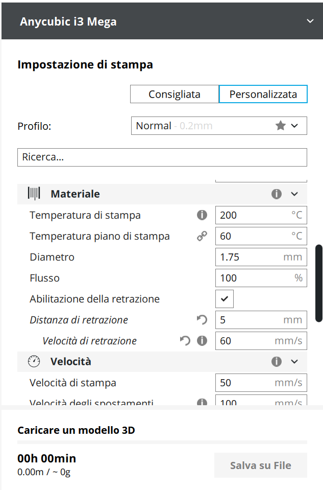

Ancora una cosa importante, e questa domanda la rivolgo a chi ha la mia stessa stampante ,Anycubic i3 Mega S,
nella sezione di configurazione del Materiale:
Io ho configurato
"DISTANZA DI RETRAZIONE" : 5mm
e "VELOCITA' DI RETRAZIONE 60mm/s
Vorrei sapere se i valori sono corretti ? o vanno modificati.
Però devo dire che in genere quando il nozzle deve spostarsi da un punto all'altro..in genere non lascia tracce sul piano di spostamento di  filamento fuso..., questa cosa mi capita , ma non sempre, qualche volta , anzi raramento,dallo skirt alla stampa dell'oggetto.
Fatemi sapere e grazie sempre del vostro..."supporto".
Anche per la ritrazione non esistono valori validi in assoluto, vanno adeguati agli altri parametri di stampa (velocità, temperatura, filamento e soprattutto tipo di materiale che stai stampando). Stampa degli appositi test per verificare quali sono i valori ottimali per te, ne esistono diversi molto veloci da stampare. In generale puoi agire su velocità di travel, temperatura di stampa, velocità di ritrazione e distanza di ritrazione. Ci sono poi altre opzioni specifiche per ciascun slicer (es, il coasting). Anche qui meno ritrazione fai meglio è: ritrarre troppo rischia di produrre sottoestrusione e in alcuni casi intasamento del nozzle, mentre una ritrazione troppo blanda produce stringing (ovvero una sorta di ragnatela). Sicuramente meglio un po' di stringing rispetto all'occlusione del nozzle...

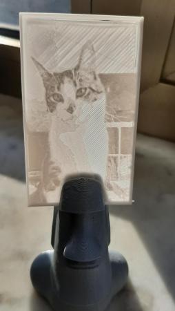

Ok, ragazzi, date conferma che i miei timori non sono infondati, la cosa strana, che in alcuni tutorial, sento dire 18 ore , e anche qualche giorno, ma questi come fanno?, interrompono la stampa immagino, e poi sono sempre accanto alla stampante a vigilare, che non accada nulla?.
Inoltre ho visto alcuni tutorial sulla Litofania, e subito me ne sono innamorato, tanto da realizzare alcune di esse da mie foto..
Grazie
sempre per i vostri consigli preziosi.
alla prossima.
p.s. La Prima è con retroilluminazione artificiale e la seconda con quella solare.

belline entrambe, con che parametri?
Beh non tutti hanno una cinese da 200 euro oppure non tutti hanno la consapevolezza di quanto cani sono i cinesi a realizzare oggetti.... Ed in ultimo c'è anche parecchia gente in giro con pochi neuroni (ed infatti ora qualcuno dorme in auto.....)
Anycubic kossel linear plus,
Inviato utilizzando Tapatalk
Molto bella la litofania, specie la seconda.

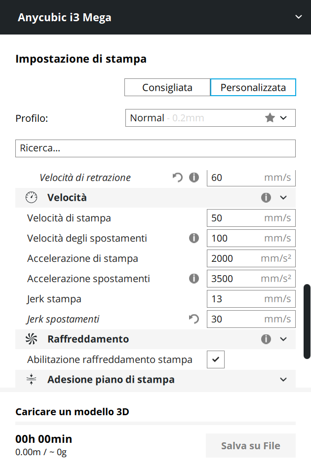

Il 10/1/2020 at 18:04, Killrob dice:
Per quello che leggo in giro, non so se sono corretti anche per la tua stampante Anycubic i3 mega S
Comunque I paramentri per la configurazione della mia stampante Anycubic i3 mega S sono quelli in basso nelle immagini. Comunque se fossi in te, io approfondirei l'argomento, io nel corso delle stampate , ho dovuto modificare alcuni valori, standard di configurazione, fornite addirittura dal manuale che ho ricevuto insieme alla stampante quando è arrivata per sposta.
Ho visto centinaia di "tutorials" su yuotube, e questi mi hanno fatto capire e comprendere molte cose sulla mia stampante ed in genere sulle stampanti 3d .
Credo e ti consiglio di fare anche tu un "escursus" di questo tipo sulla rete.
