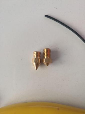

devilman Inviato 6 Gennaio 2020 Autore Inviato 6 Gennaio 2020 Ecco, immaginavo... Allora non ho sbagliato io qualcosa... Ho intasato due volte rimontando tutto... Malefici... Il bello è che te li spediscono con L'hotend,. Come fossero per lui... Quindi mi rassegno, giusto, non posso usarli? Cita
Killrob Inviato 6 Gennaio 2020 Inviato 6 Gennaio 2020 Il 06/01/2020 at 14:50, devilman ha scritto: Ecco, immaginavo... Allora non ho sbagliato io qualcosa... Ho intasato due volte rimontando tutto... Malefici... Il bello è che te li spediscono con L'hotend,. Come fossero per lui... Quindi mi rassegno, giusto, non posso usarli? Expand rassegnati, mi spiace, se ti va fammi una foto dell'heatblock Cita
devilman Inviato 6 Gennaio 2020 Autore Inviato 6 Gennaio 2020 Che poi basterebbe un raccordino in metallo per allungare quella parte... O farli proprio poi lunghi alla partenza... Vabbè... Vedo se trovo qualcosa... A costo di farlo... 🙂 Cita
Killrob Inviato 6 Gennaio 2020 Inviato 6 Gennaio 2020 Il 06/01/2020 at 14:54, devilman ha scritto: Che poi basterebbe un raccordino in metallo per allungare quella parte... O farli proprio poi lunghi alla partenza... Vabbè... Vedo se trovo qualcosa... A costo di farlo... 🙂 Expand se fai una cosa del genere rischi solo il doppio blocco e poi non riusciresti a togliere il raccordino di metallo, sarebbe un point-of-failure in più sulla strada del filamento. Cita
devilman Inviato 6 Gennaio 2020 Autore Inviato 6 Gennaio 2020 Oddio, se fosse preciso preciso penso funzionerebbe, siamo nella parte finale del tragitto, li praticamente è tutto quasi liquido ormai... Dici che potrebbe bloccare anche ad una così bassa viscosità? Cita
Killrob Inviato 6 Gennaio 2020 Inviato 6 Gennaio 2020 Il 06/01/2020 at 14:58, devilman ha scritto: Oddio, se fosse preciso preciso penso funzionerebbe, siamo nella parte finale del tragitto, li praticamente è tutto quasi liquido ormai... Dici che potrebbe bloccare anche ad una così bassa viscosità? Expand temo di si, considera che ci sono di mezzo le tolleranze della filettatura che per quanto piccole possano essere, ci sono, dai fammi una foto del tuo heatblock 🙂 Cita
devilman Inviato 6 Gennaio 2020 Autore Inviato 6 Gennaio 2020 Appena torno a casa.. Comunque il vero problema sarebbe che probabilmente non lo tireresti più fuori, come hai detto tu, se filettato. Andrebbe semmai fatto liscio, sia dentro che fuori... 🤔😃😃 Cita
marcottt Inviato 6 Gennaio 2020 Inviato 6 Gennaio 2020 Io non credo che "la gola della gola" (se ho capito cosa intendi è quel pezzettino senza filetto) sia senza ptfe. Secondo me è semplicemente è senza filetto per trasmettere meno calore. Anycubic kossel linear plus,Inviato utilizzando Tapatalk Cita
devilman Inviato 6 Gennaio 2020 Autore Inviato 6 Gennaio 2020 No, sono abbastanza sicuro, è della demensione del filamento... Magari ne esistono, anzi ne sono certo perché li ho visti, con ptfe per tutta la lunghezza, e probabilmente la soluzione è questa, hai ragione.. Cita
Killrob Inviato 6 Gennaio 2020 Inviato 6 Gennaio 2020 Il 06/01/2020 at 15:35, devilman ha scritto: No, sono abbastanza sicuro, è della demensione del filamento... Magari ne esistono, anzi ne sono certo perché li ho visti, con ptfe per tutta la lunghezza, e probabilmente la soluzione è questa, hai ragione.. Expand controlla per bene che se parli di questo: https://www.amazon.it/Stampante-PChero-Estrusore-Testina-Makerbot/dp/B06XW4R7X5/ref=sr_1_18?__mk_it_IT=ÅMÅŽÕÑ&keywords=j-head+gola&qid=1578325899&sr=8-18 il ptfe lo ha dall'inizio alla fine, a meno che non sia un full metal 1 Cita
