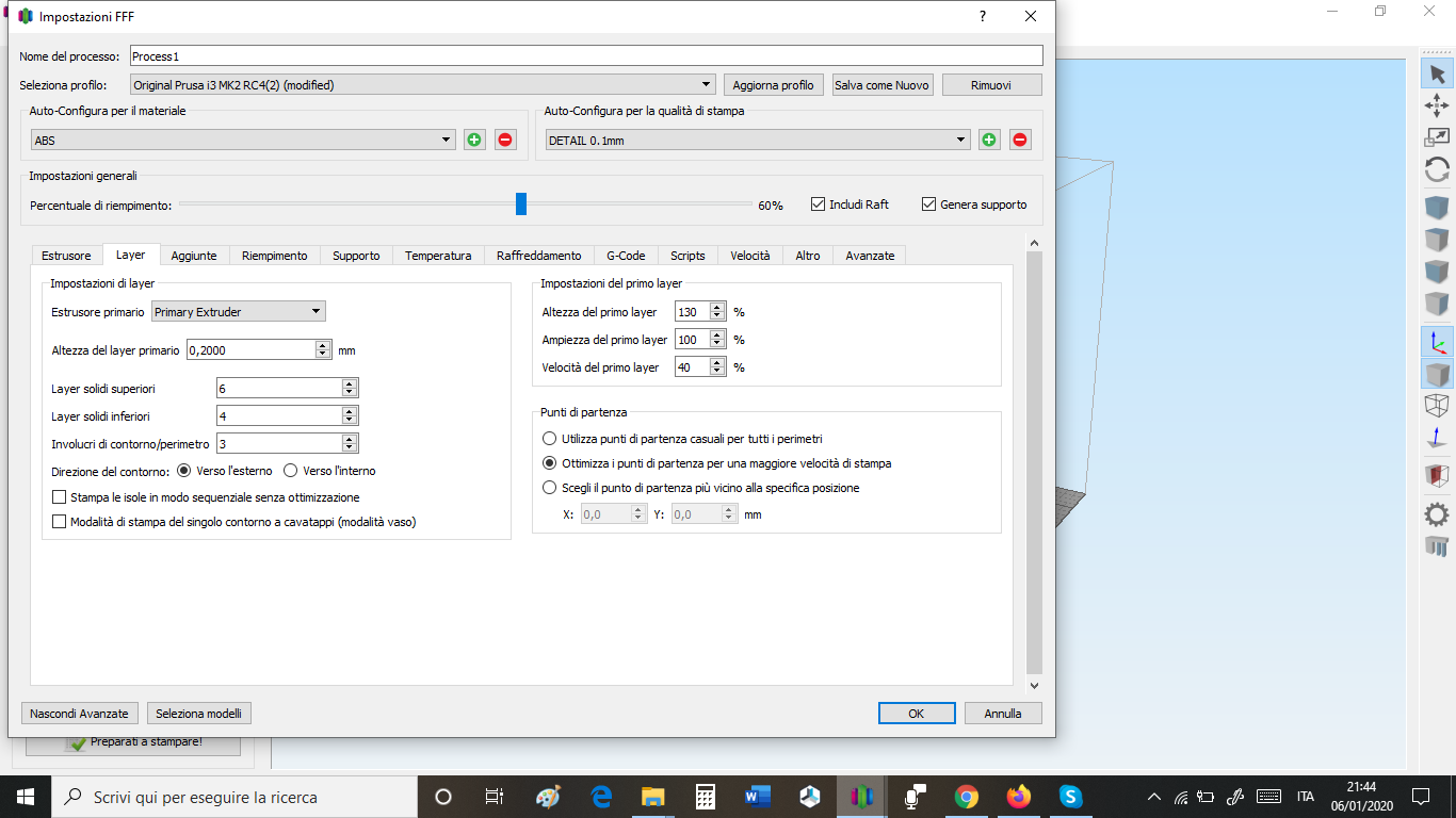

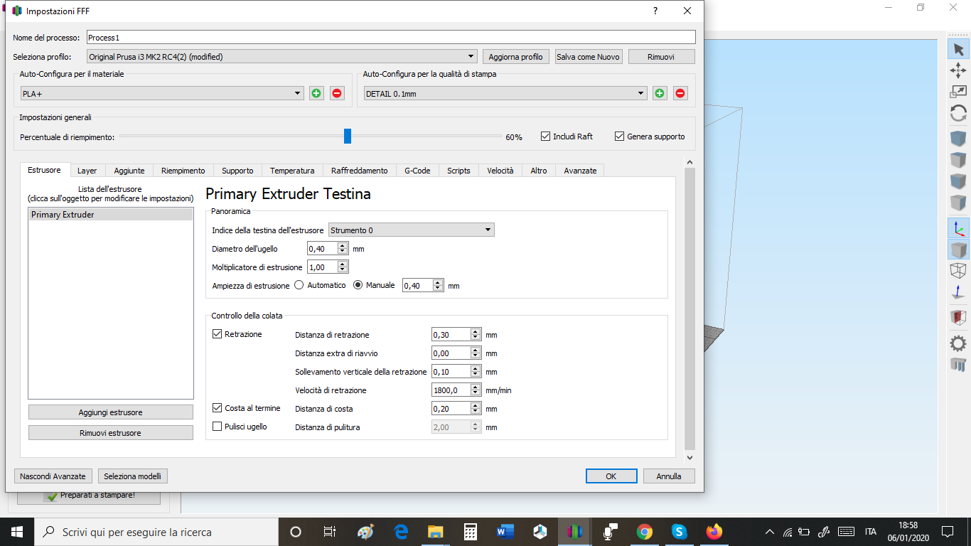

Dunque, utilizzando il Simplify, l'equivalente dello Z-Hop di cui parlate, dovrebbe essere il "sollevamento verticale della retrazione", nella prima immagine, a 0,10mm? Nella seconda schermata vedo anche "altezza del layer primario" a 0,20mm.
questi parametri mi sembrano assolutamente corretti, anche se io su S3D la retrazione l'ho messa a 5,5 mms.
Necessito di video per vedere il problema, perchè saranno vere le tue 50 primavere sulle spalle... ma io ho 3 primavere in più di te e se non vedo non capisco 😄
