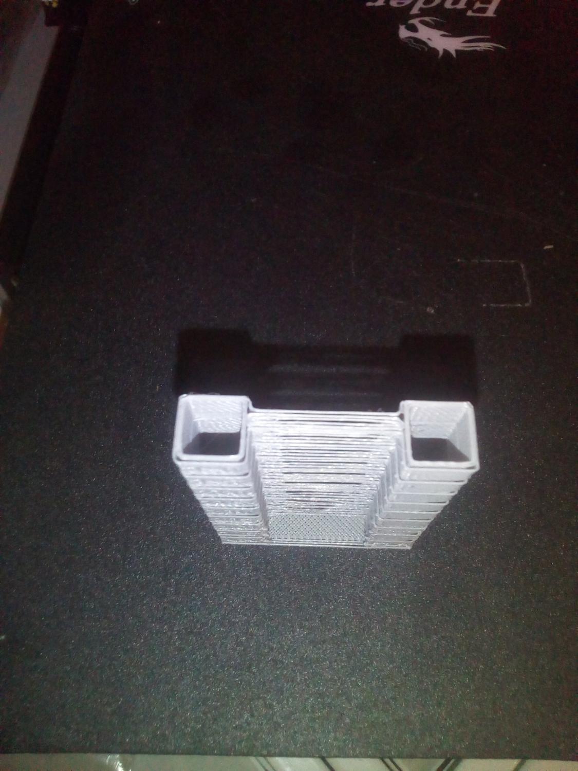

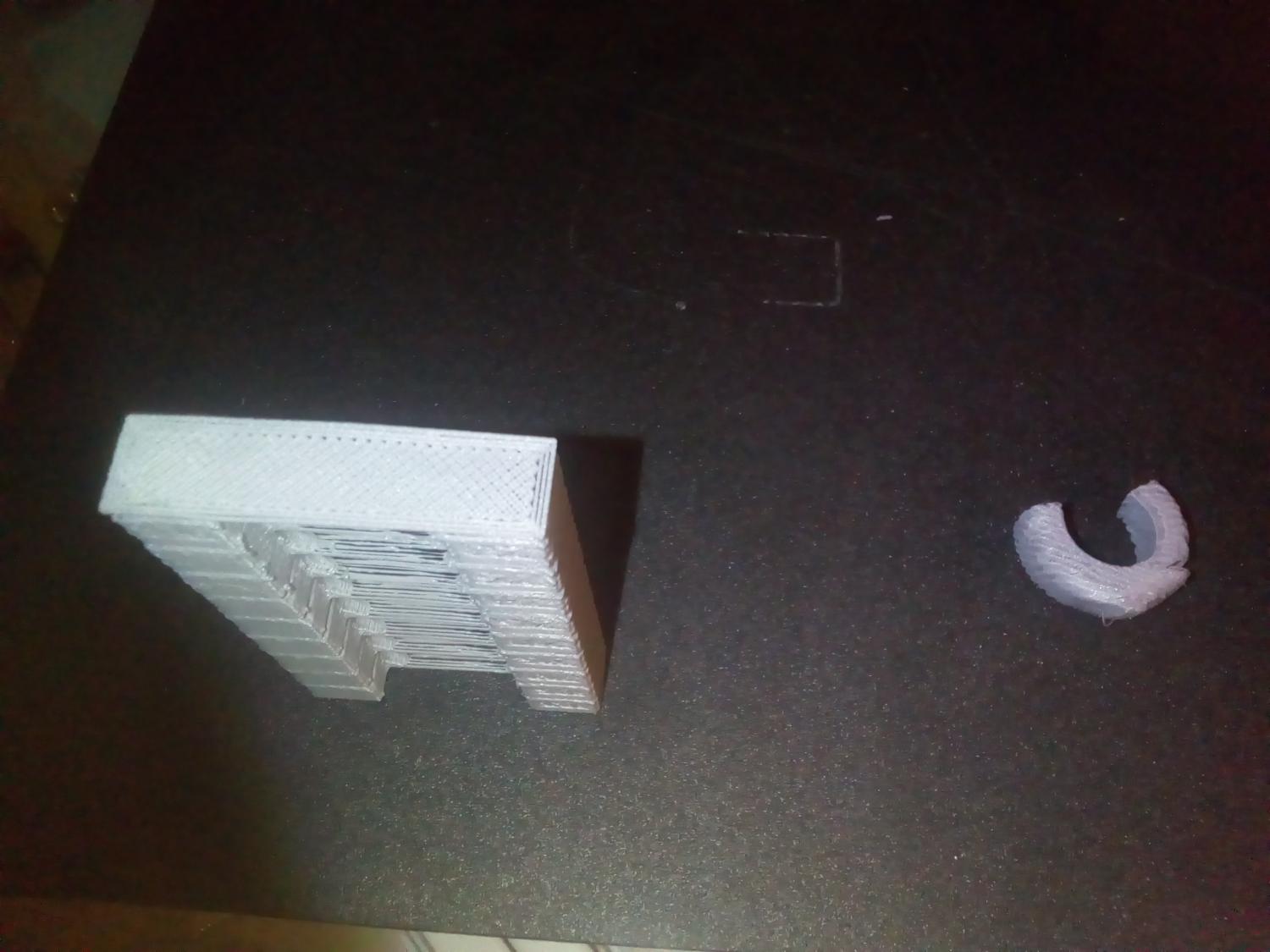

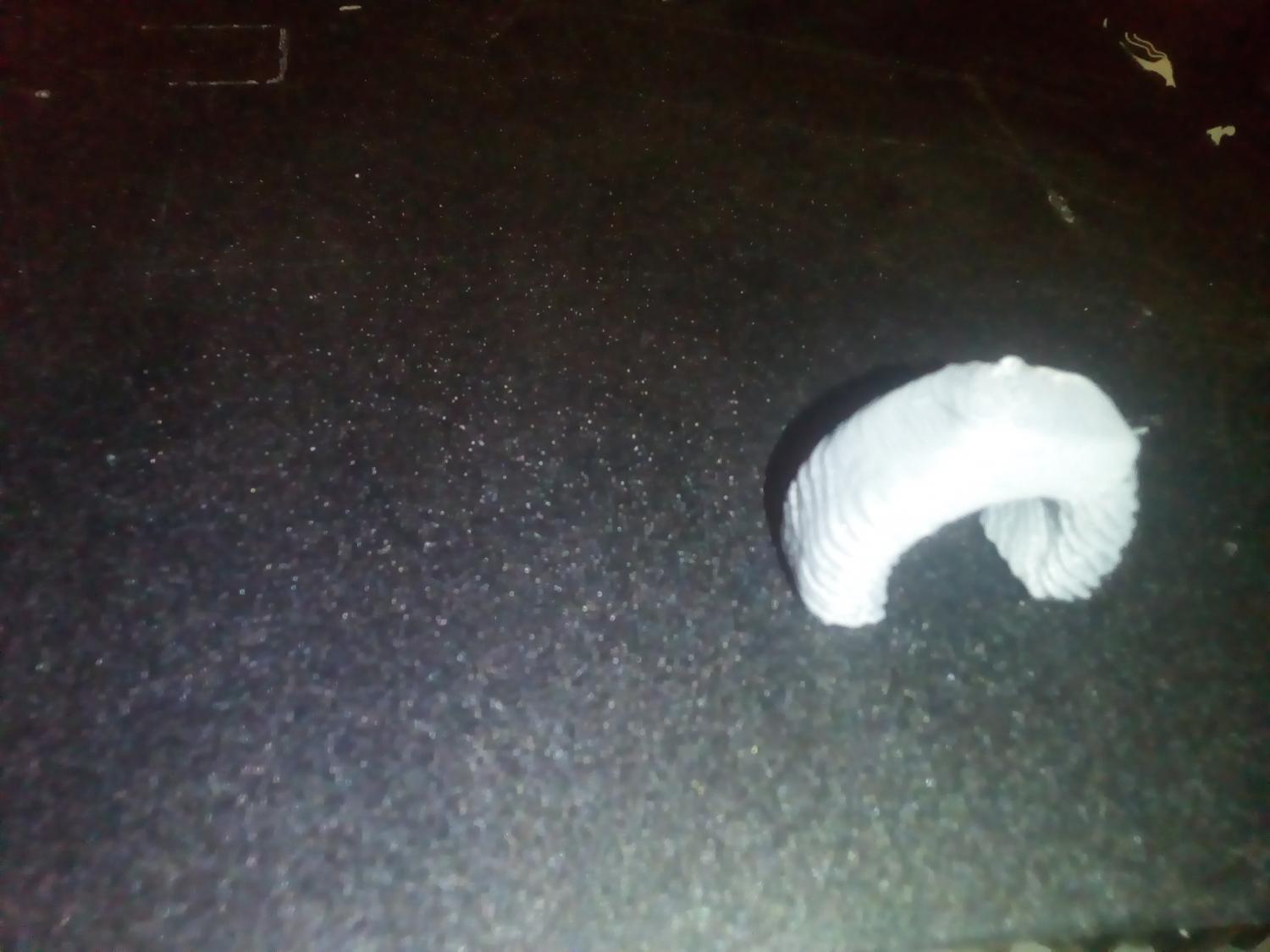

Si infatti all interno la trama è incosistente quasi mancante non serve a niente quasi vuoto la parte esterna cioè le linee piu spesse si vedono una ad una ad esempio sono 3 sezionato il pezzo (pensavo che dovessero fondersi tra loro quasi senza vederle) e veder l'esterno  sembra pure che si vedano parecchio gli spazi. appena riesco faccio una foto per farvi capire.
secondo me non estrude come deve. e in piu forse c'entra la temperatura. ..... dovrò provare qualcosa per forza.....
credo che per aiutarti a modo devi mettere i dati dello slicer che usi, la schermata, dove possiamo vedere l'infill, l'altezza dei layer ecc...
e una foto del pezzo... detta come hai scritto sembra che hai un riempimento ( infill ) molto basso e una larghezza di estrusione troppo alta ( che causa la netta visibilità dei giri ( loop ) esterni )
non è che per caso i vari loop ( i vari strati ) si staccano facilmente?
non è che per caso i vari loop ( i vari strati ) si staccano facilmente? si, probabilmente

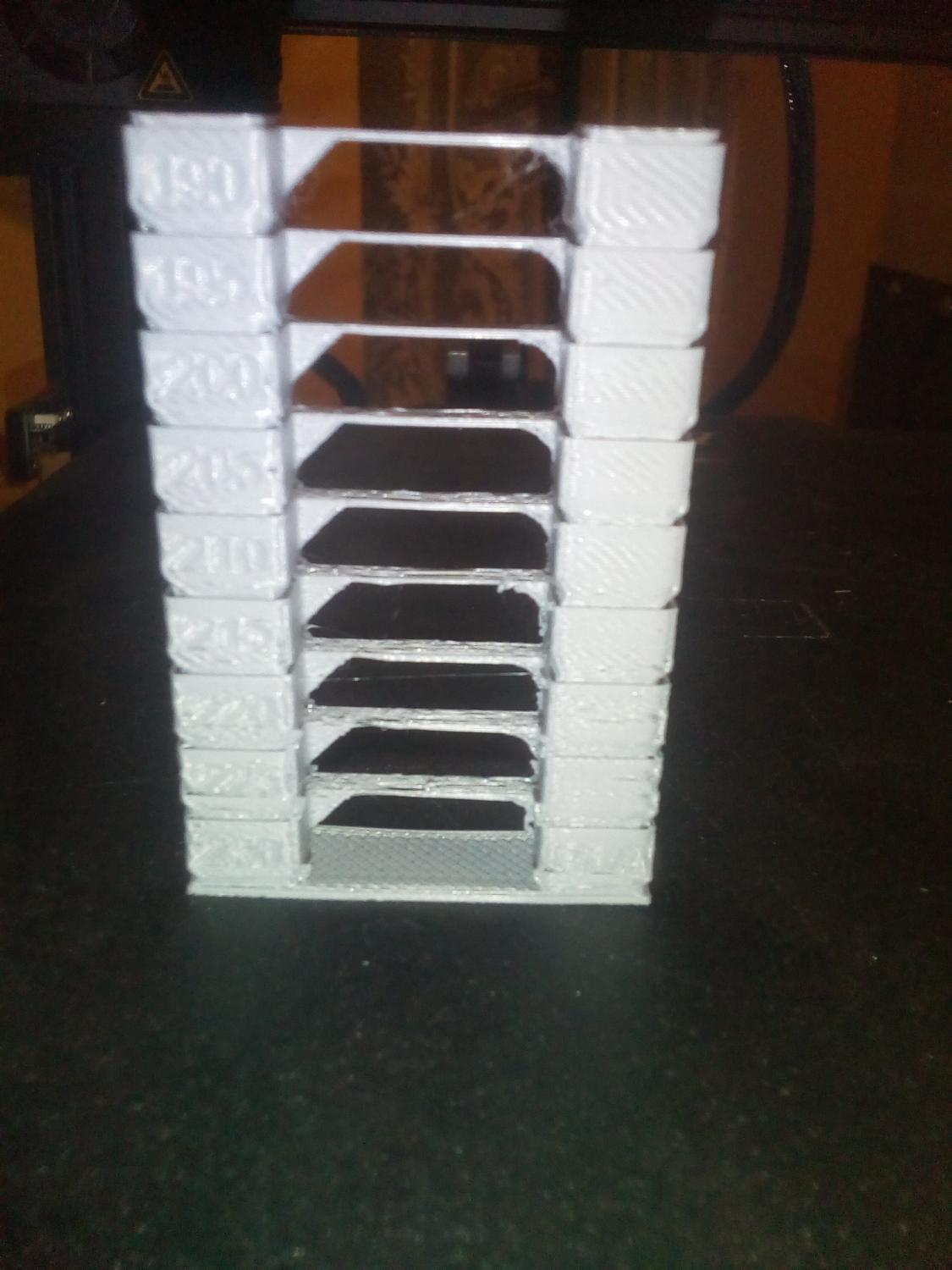

Nelle foto allegate vi metto anche la temp tower che sono riuscito a stampare ieri ma credo abbia grossi problemi ad esempio se si guarda dall' alto quelle linee di collegamento da una torre all'altra sono visibili i 4 filamenti divisi, mentre credo manchi un 50 % del lavoro cioè tra una linea e l'altra al posto del vuoto probabilmente  ci dovrebbe essere materiale fuso tra loro in modo da formare un ponte o sono io che mi aspetto altro???
pure vedendo la base sotto è un intreccio e i soliti fili che si distaccano mi dà da pensare che ci debba essere uno riempimento anche li e non una "rete" possibile???
Da un mio parere su questa roba stampata mi verrebbe da dire che il numero stampato meglio in leggibilità è il 190°, ma provando a spezzare la torre verso l'alto si staccano/spezzano facilmente mentre più la temperatura e alta e più e solida...... ho le idee parecchio confuse al momento vi ho messo le foto spero si vedano bene sono fatte con il flash non è che rendono molto rispetto all' originale......grazie; in queste foto c'è anche quella prova fatta della stampa del moschettone che avevo iniziato a stampare bruttissima e fragilissima. come tutte le stampe finora fatte....... a...... l'ugello è l'originale non si leggono numeri ma dovrebbe in teoria essere lo 0,4 non sò se possa essere causa di qualcosa....... oltretutto dovessi cambiarlo non saprei qual'è il modo corretto.

io ti ripeto da quello che vedo io hai problemi di sottoestrusione e di altezza di estrusione,
puoi mettere le schermate di cura dove si leggano i valori che usi per lo slicing?
poi controlla tutte queste cose:
  1. il piatto è calibrato bene?
  2. il finecorsa di Z è all'altezza giusta? fai una foto in cui si veda l'altezza tra piatto e ugello quando fai autohome
  3. gli step/mm sono corretti? in particolare quelli di E
  4. controlla i valori di infill e loop nello slicing
ti allego un STL che serve per fare una valutazione della calibrazione del piatto, fai lo slicing ( fallo più grande possibile in modo che copre tutto il piatto ) e poi mandalo in stampa ( piatto 45-50 °  nozzle 200-205° ) ci mette mezz'ora a stamparlo poi mandaci la foto.
essendo molto sottile capiamo in un colpo solo se hai problemi di altezza, step/mm o calibrazione ( o tutti e tre! )
