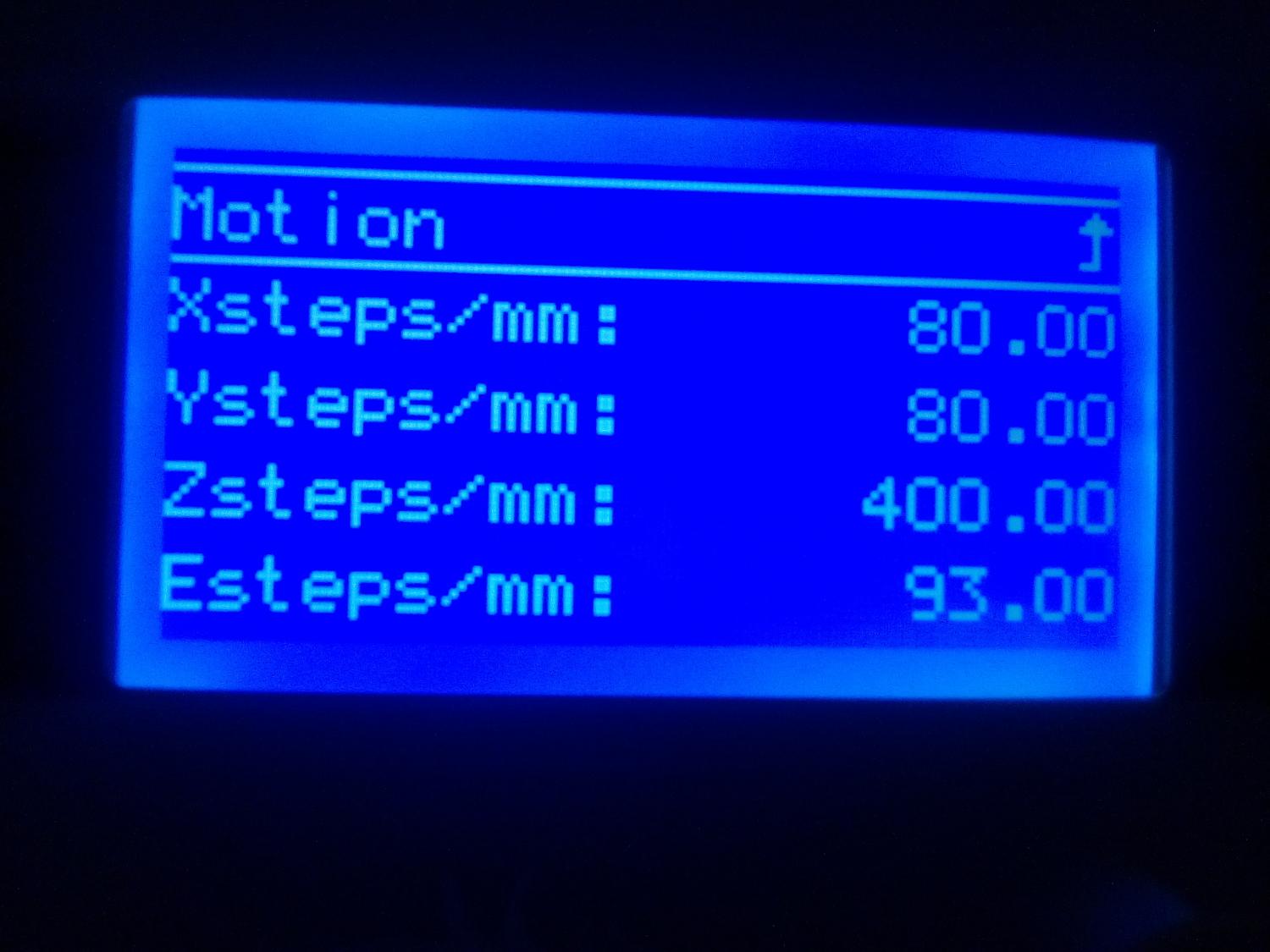

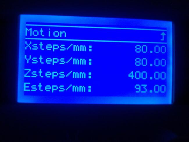

Killrob Inviato 16 Gennaio 2020 Condividi Inviato 16 Gennaio 2020 hai una Ender 3 Pro? gli stepmm li trovi in: control>motion>steps/mm li dentro ci sono i valori dei 3 assi X Y Z e dell'estrusore E 1 Cita Link al commento Condividi su altri siti Altre opzioni di condivisione...

print'n'roll Inviato 18 Gennaio 2020 Autore Condividi Inviato 18 Gennaio 2020 E' abbastanza questo screen shot su Cura oppure devo aprire la parte custom e ricercare qualcosa in particolare? Allego anche la foto degli step/mm sulla ender 3 pro. Ho visto i video che mi avete allegato inclusi calibrazione step/mm mi è più chiaro quello per l'estrusore però vanno fatti obligatoriamente tutti ??? Cita Link al commento Condividi su altri siti Altre opzioni di condivisione...

Killrob Inviato 18 Gennaio 2020 Condividi Inviato 18 Gennaio 2020 2 ore fa, print'n'roll dice: E' abbastanza questo screen shot su Cura oppure devo aprire la parte custom e ricercare qualcosa in particolare? Allego anche la foto degli step/mm sulla ender 3 pro. Ho visto i video che mi avete allegato inclusi calibrazione step/mm mi è più chiaro quello per l'estrusore però vanno fatti obligatoriamente tutti ??? questi sono i parametri di fabbrica, se tu non hai cambiato pezzi da quando l'hai montata non li devi modificare, a meno che tu abbia fatto il cubo di calibrazione ed abbia visto che era sballato, allora si li devi modificare. 1 Cita Link al commento Condividi su altri siti Altre opzioni di condivisione...
