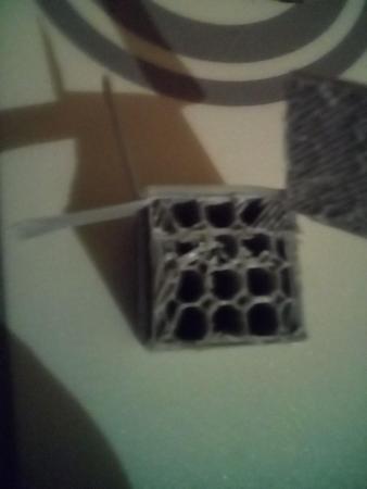

Il mio problema attuale e la qualità della stampa.
E' fragile,  se faccio pressione si spacca  e la finitura non mi sembra della qualità giusta o si vede comunque che è "vibrata".
Non riesco più a capire cosa è meglio fare per regolarla
Fin ora ho fatto una temp tower e basta.

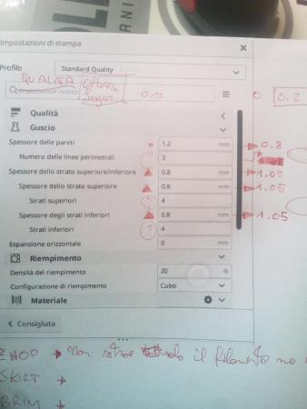

Fin'ora ho aperto il file con cura, stl mi sembra che si chiami e ho premuto il pulsante slice, la velocità di stampa era la standard, penso sia al 100%. Ho fatto delle prove aumentando con il potenziometro e abbassando per vedere se il primo layer attaccava quando c'erano problemi.

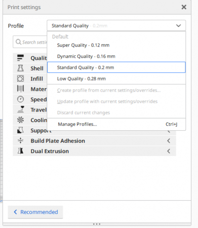

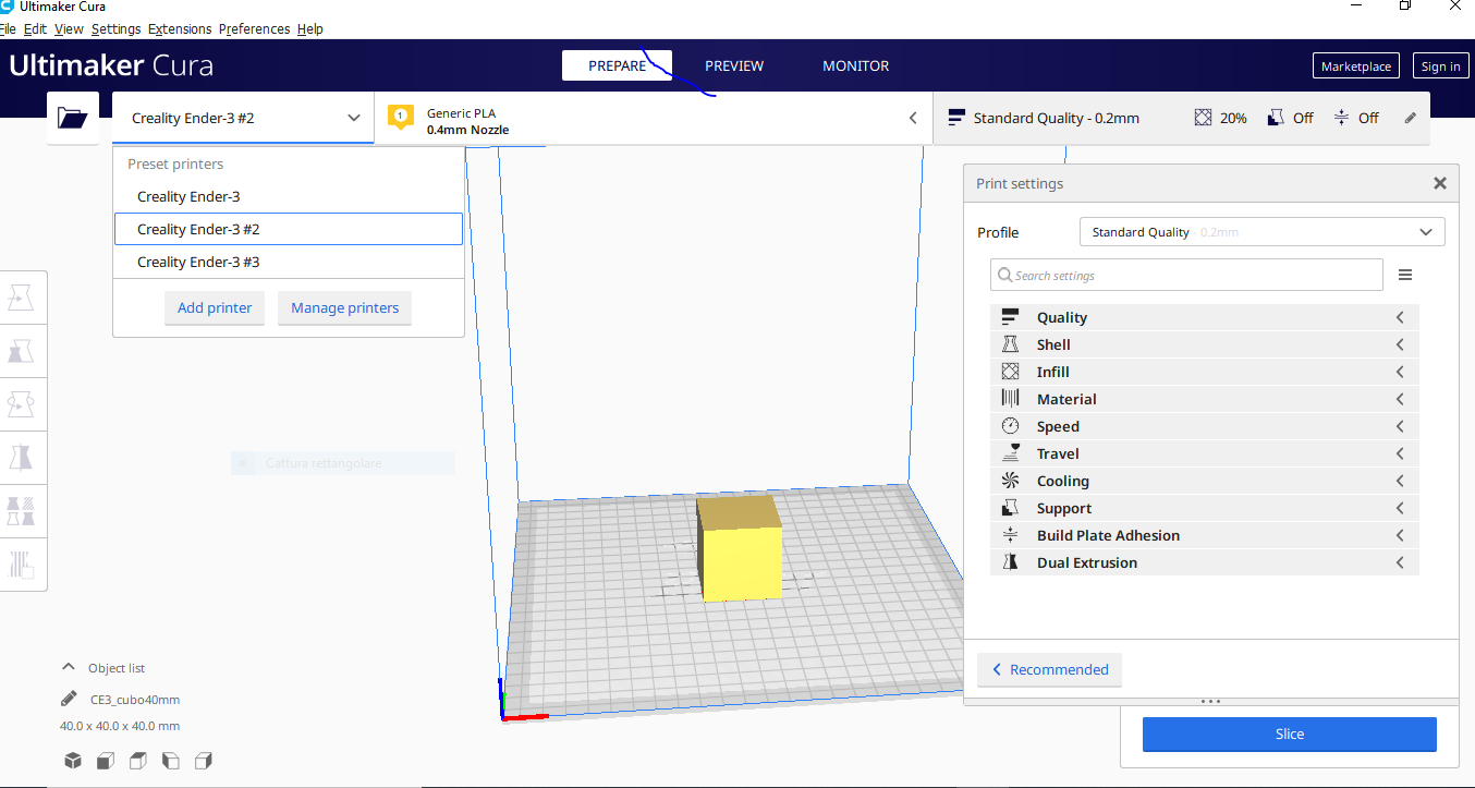

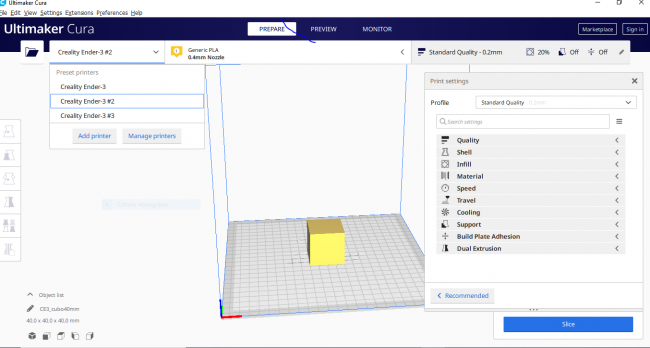

Mi piacerebbe fare il test cube, seguendo il video da help 3d non riesco a capire su cura dove devo andare a modificare i parametri lui ha un altro slicer potete aiutarmi che non so che cliccare.
Avevo pure aggiunto 3 stampanti sapete se posso eliminare le altre in modo da lasciare soltanto la selezionata; lo sò che è pesante che faccio mille domande purtroppo capita pure di far casini ma per non volerne aggiungere e sempre meglio chiedere a qualcuno che capisce subito
Devi aprire i vari menu a sinistra e impostare le opzioni che ti servono. La velocità inizia con un 60mm/s di base, primo layer 30mm/s

Avevo provato intorno ai 200 se ricordo bene o comunque la temp tower che c'è in foto va alta e bassa di gradi sembrava migliore a 190 ma si staccavano comunque tutti se si prova a spezzare.
Vedendo dall'alto sempre la temp tower si vedono 4 linee (credo li ci debba essere tipo un ponte. la base si sfibra si vedono gli intrecci provandolo a rompere.
