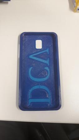

Davide87 Inviato 14 Gennaio 2020 Inviato 14 Gennaio 2020 Intanto questa è la cover che ho stampato con il galaxy blue della sainsmart. Non sono del tutto soddisfatto perché devo fare delle "forzature", che in passato non facevo e riuscivo a stampare anche meglio... Temp ugello 225°C Temp piatto 40°C Altezza 1mo layer 0.3 mm, poi 0.2mm Velocita 1mo layer 10 mm/s, poi 15 mm/s Ugello 0.6 mm Ritrazione 2 mm 25 mm/s (senza mi si intasa l'ugello). Vi giuro che quella verde fluo l'ho stampata a Luglio a 210°C e 20 mm/s, eppure se riprovo adesso si intasa l'ugello, anche lo 0.6 mm! Cita

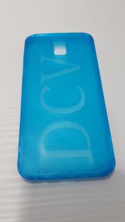

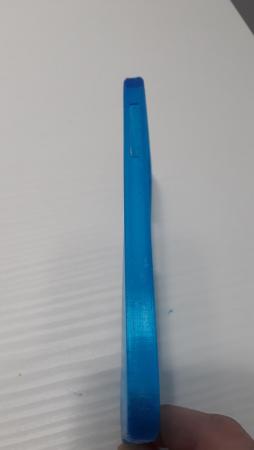

Davide87 Inviato 15 Gennaio 2020 Inviato 15 Gennaio 2020 Il 13/1/2020 at 20:48, marcottt dice: Il tpu geetech costa metà? Poi facci un confronto. Allora sotto vedete le foto della stessa cover stampata con il geetech blu trasparente, dopo averlo asciugato. È un pelo meno elastico, anche se flette comunque bene. Si può stampare un po' più velocemente, ma secondo me esteticamente rende meno rispetto al sainsmart. 1 Cita
marcottt Inviato 15 Gennaio 2020 Inviato 15 Gennaio 2020 Si sembra più bello il sainsmart. Però utile sapere alternative Inviato dal mio tablet utilizzando Tapatalk Cita
Davide87 Inviato 15 Gennaio 2020 Inviato 15 Gennaio 2020 1 ora fa, marcottt dice: Però utile sapere alternative Secondo me se devi fare qualcosa di funzionale più che estetico può andare più che bene anche il geetech, e risparmi un po'... Che a voi della zona @marcottt fa sempre piacere, no? 😛😛😛 1 Cita
