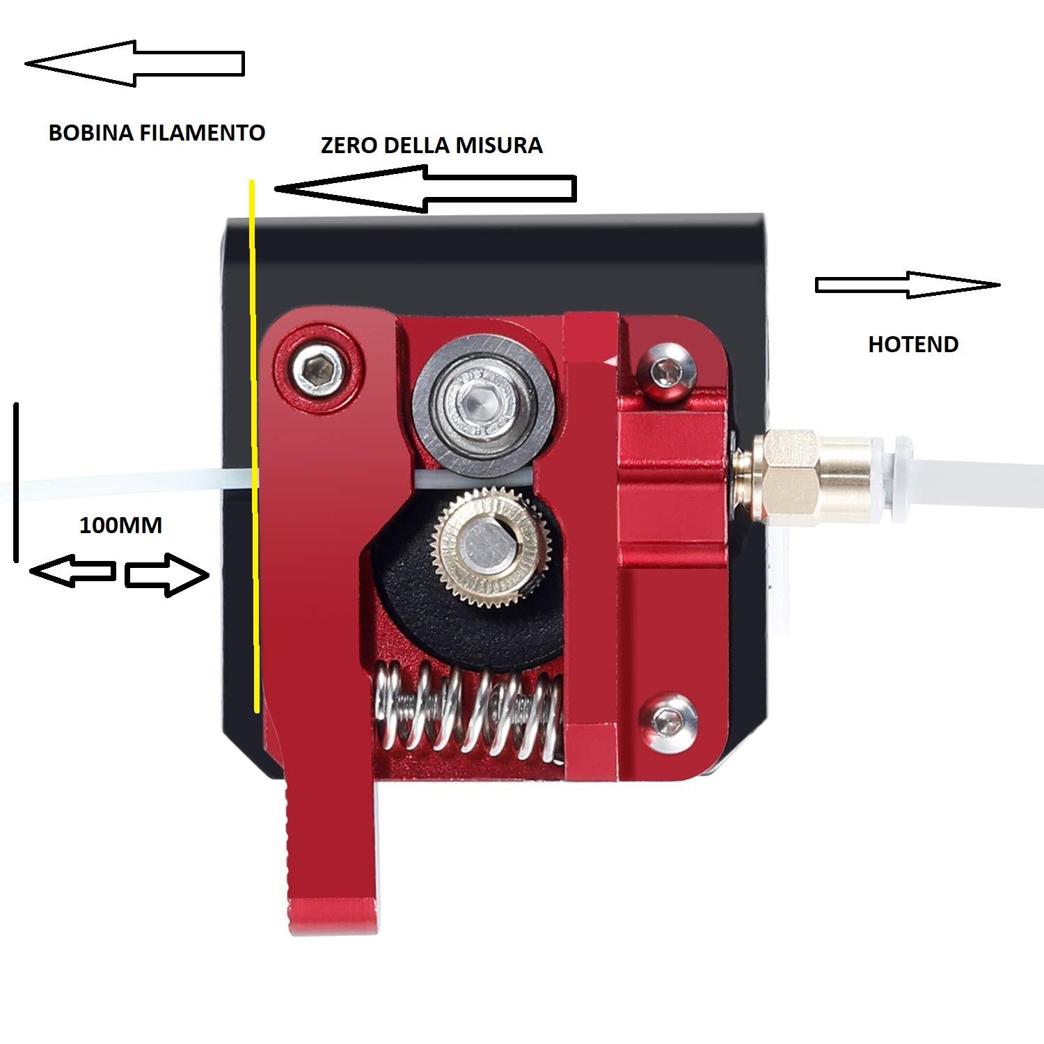

mi associo a quanto detto da @Killrob ok che hai fatto la prova degli stepmm a " vuoto, e hai settato il valore corretto.
ma, prova a fare anche una prova di estrusione con l'hotend collegata quindi:
- scaldi hotend a 180-190° ( se no non estrude nulla! )
-con il tubo in PTFE e filamento inserito misuri 100mm dall'ingresso del filamento sull'estrusore e lo tracci con un pennarello
- lanci il comando di movimento 100mm di E e vedi cosa succede ( in teoria il segno che hai fatto dovrebbe arrivare pari al piano dell'estrusore )
in questo modo se senza tubo PTFE estrude correttamente 100 mm e con no sappiamo che il problema è a valle dell'estrusore.
metto un disegnino per farti capire la misura!
fatto, 100 mm esatti. Dopo cena sistemerò meglio le varie piccolezze che ho lasciato in sospeso e vedrò di fare un terzo cubo di prova con ritrazione attivata e cercherò anche di calibrare al meglio il piano, nonchè sistemare il primo layer. Almeno quello lo so fare 😂
