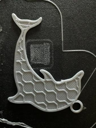

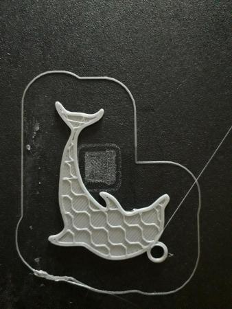

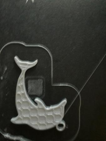

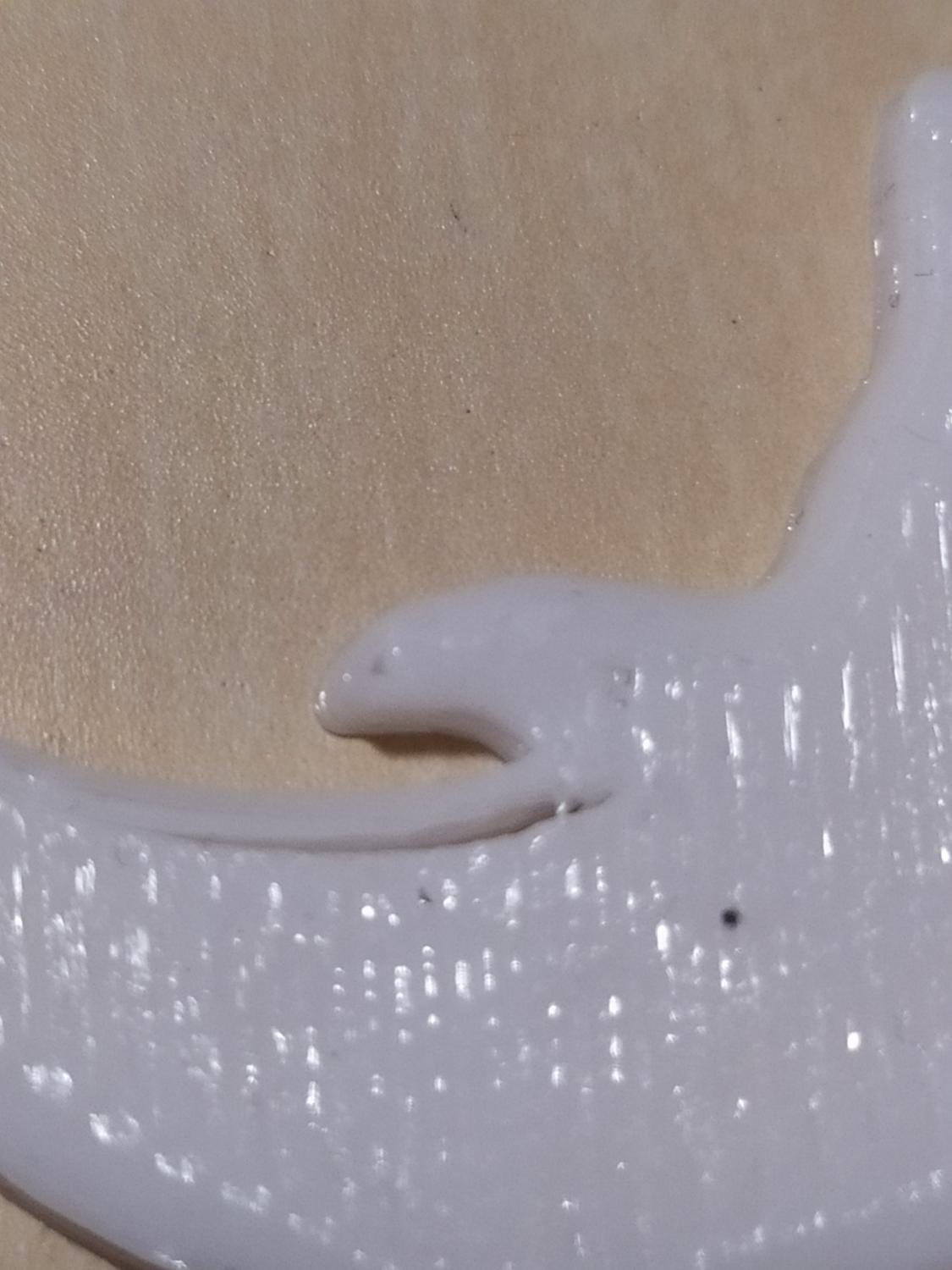

Christiangianolli Inviato 8 Gennaio 2020 Inviato 8 Gennaio 2020 Ciao a tutti,come potete vedere nel pezzo che ho stampato,come in molti altri è presento uno spazio vuoto tra il bordo e il riempimento,questo difetto non è presente in tutti i lati ma solo in alcuni punti,sapete dirmi come risolvere il problema? grazie Cita
marcottt Inviato 8 Gennaio 2020 Inviato 8 Gennaio 2020 Controlla nella anteprima slicer quel punto come si presenta, comunque esiste un parametro a seconda dello slicer che definisce quanta parte dell'infill deve compentrare i perimetri Anycubic kossel linear plus,Inviato utilizzando Tapatalk 2 Cita
invernomuto Inviato 8 Gennaio 2020 Inviato 8 Gennaio 2020 1 ora fa, Christiangianolli dice: Ciao a tutti,come potete vedere nel pezzo che ho stampato,come in molti altri è presento uno spazio vuoto tra il bordo e il riempimento,questo difetto non è presente in tutti i lati ma solo in alcuni punti,sapete dirmi come risolvere il problema? grazie Per curiosità, il flusso è ben calibrato? Cita
MAL1190 Inviato 8 Gennaio 2020 Inviato 8 Gennaio 2020 Che slicer usi? Lo fa solo in quel punto e stampa o in altri? Se stampi un altra forma ha lo stesso problema? Come dice @marcottt controlla i layer nell anteprima dello slicer se anche virtualmente c è questo vuoto o se è un difetto di stampa! 3 Cita
gregorio56sm Inviato 8 Gennaio 2020 Inviato 8 Gennaio 2020 Se fosse un problema di piccole superfici non chiuse nel disegno, in CURA c'è un parametro che permette di riempire piccoli spazi vuoti tra le pareti 2 Cita
Christiangianolli Inviato 9 Gennaio 2020 Autore Inviato 9 Gennaio 2020 Come Slicer uso slic3r ,se quando i vari lager in anteprima non c'è nessun vouto,ma poi nella stampa si, Cita
MAL1190 Inviato 9 Gennaio 2020 Inviato 9 Gennaio 2020 59 minuti fa, Christiangianolli dice: Come Slicer uso slic3r ,se quando i vari lager in anteprima non c'è nessun vouto,ma poi nella stampa si, molto strano... e se stampi un altro oggetto ti crea lo stesso questo problema di vuoti? se metti l'STL dell'oggetto stasera faccio lo slicing con il programma che uso io ( Kisslicer ) e poi ti dico cosa succede! 1 Cita
Christiangianolli Inviato 9 Gennaio 2020 Autore Inviato 9 Gennaio 2020 ecco il file dolphin_earrings_fixed.gcode Cita
Killrob Inviato 9 Gennaio 2020 Inviato 9 Gennaio 2020 13 minuti fa, Christiangianolli dice: ecco il file dolphin_earrings_fixed.gcode 589 kB · 0 downloads meglio il file stl che lo provo anche io con Simplify3d Cita
