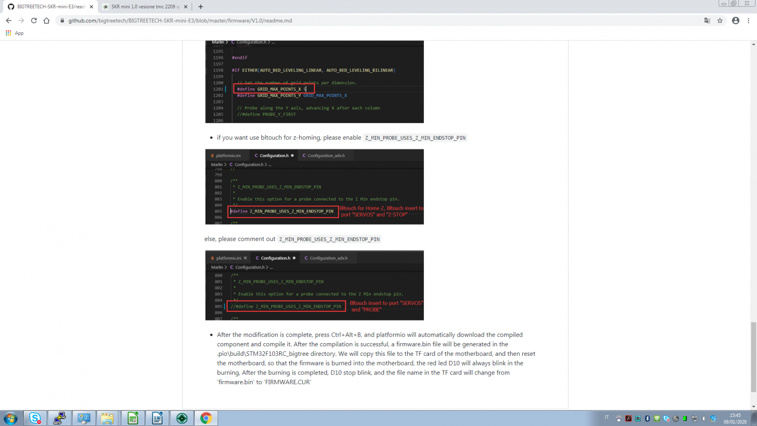

tra l'altro nel readme fa vedere che se uno volesse modificare il marlin per attivare il bltouch dice di attivare/configurare queste rige
deduco quindi che nel file bltouch.bin in versione non zoffset siano questi i parametri preimpostati il che mi fa pensare siano riferiti al supporto originale per bltouch.
