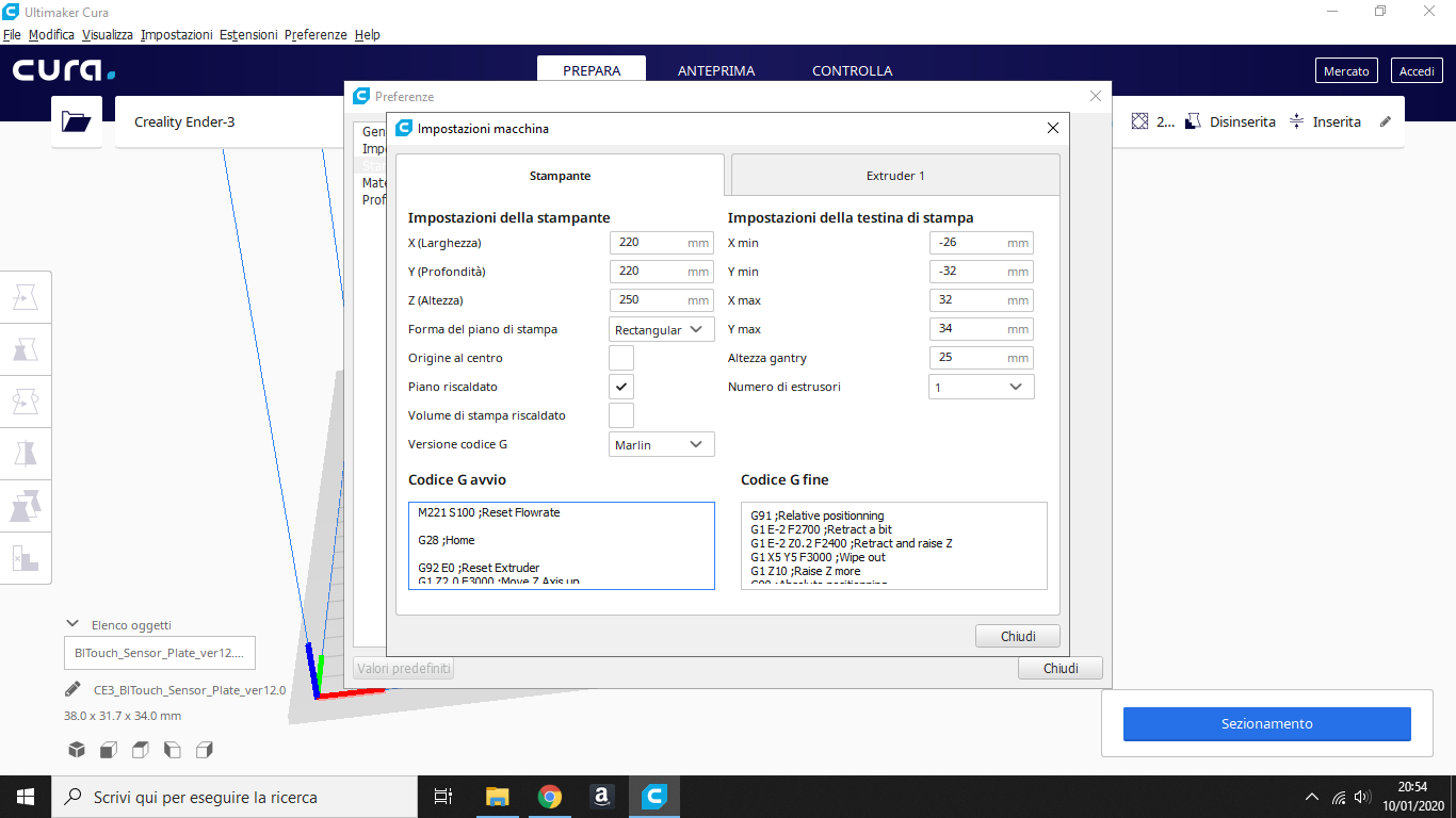

invernomuto Inviato 10 Gennaio 2020 Condividi Inviato 10 Gennaio 2020 38 minuti fa, IlDieghino dice: Ma a parte il vantaggio ora e che se anche il piatto un domani non e più perfettamente livellato perché magari a furia di levare le stampte il piatto ne risente con il livellamento automatico che fa il bltouch ogni volta riesco a stampare sempre dritto? Insomma non mi devo più preoccupare di intervenire ogni volta sulle rotelle del piatto ma sarà il bltouch a fare il tutto giusto? Sì, semplicemente il BLtouch dice al firmware che in certi punti il valore di Z min che rileva è più alto rispetto ad altri punti del piatto. Sulla base di queste rilevazioni il firmware stima come è inclinato il piatto (creando una mesh del piatto stesso) e aggiusta la stampa di conseguenza. Se il piatto fosse perfettamente inclinato e fosse 2mm più alto a destra rispetto alla parte sinistra, il BLTouch rileverebbe tale inclinazione e il firmware abbasserebbe il nozzle 2mm più in basso sulla parte sinistra, alzando Z progressivamente quando si sposta verso destra. Noterai che con il BLTouch attivo Z si muove non soltanto nel cambio del layer ma anche durante la stampa del layer stesso in continui microaggiustamenti per fare in modo che il nozzle sia sempre "a contatto" con il piatto. Cita Link al commento Condividi su altri siti Altre opzioni di condivisione...

IlDieghino Inviato 10 Gennaio 2020 Autore Condividi Inviato 10 Gennaio 2020 @invernomuto ecco lo screen il g29 lo metto subito sotto a questo g28 home? lascio uno spazio? inoltre questo profilo è quello precaricato specifico su cura, terrò lo stesso profilo anche dopo aggiornamento di marlin? Cita Link al commento Condividi su altri siti Altre opzioni di condivisione...
Killrob Inviato 10 Gennaio 2020 Condividi Inviato 10 Gennaio 2020 59 minuti fa, IlDieghino dice: @invernomuto ecco lo screen il g29 lo metto subito sotto a questo g28 home? lascio uno spazio? inoltre questo profilo è quello precaricato specifico su cura, terrò lo stesso profilo anche dopo aggiornamento di marlin? si lo metti li lo spazio è ininfluente, il profilo non cambia Cita Link al commento Condividi su altri siti Altre opzioni di condivisione...
