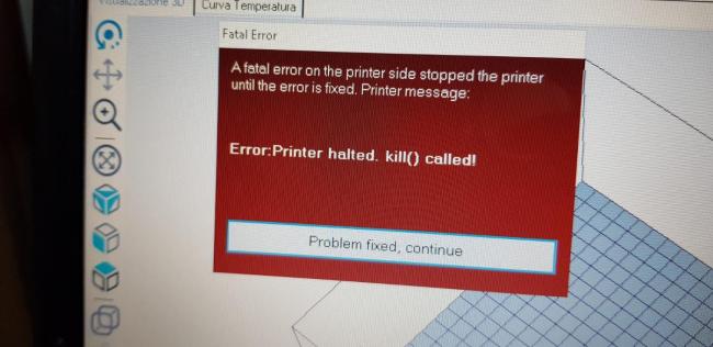

Sto autocostruendo una stampante 3D, basandomi sul modello della prusa i3. Ho caricato l'ultima versione del software Marlin e sto facendo delle prove con i componenti e sembrano funzionare tutti.
Dal pc utilizzo il software Repetier host.
Ho però riscontrato 2 diversi problemi:
1) Quando vado in home con asse X o Y, l'asse Z si muove per primo facendo un passo verso il basso, poi si ferma ed i motori grattano per alcuni secondi. Successivamente va in home l'asse che avevo comandato io. Ci tengo a precisare che l'asse Z funziona regolarmente e quando lo mando in home ci va regolarmente. Il problema sorge SOLO quando mando in home X o Y.
2) Dopo aver mandato in home qualsiasi asse, ricevo questo errore:
1957360788_WhatsAppImage2020-01-08at11_42_15.thumb.jpeg.fc156ba26fa2124b6a3949e3116d23ba.jpeg
Ho l'impressione che siano problemi dovuti alla configurazione del Marlin, ma non saprei.
Per ora dal Marlin non ho toccato quasi niente. Ho solo invertito il funzionamento degli endstop (inizialmente rilevava triggered quando erano aperti) ed abilitato il riscaldamento dell'hotbed.

La versione di Marlin è questa: Marlin 2.0 with bug fixes, scaricata direttamente dal sito.
Le uniche modifiche che ho fatto solo quelle che ho detto prima.

allora nel merlin non hai impostato di quale scheda si tratta?ripeto che scheda hai utilizzado che motori che termistori piatto riscaldato o no e se si con che resistenza ?
fai una cosa se hai fatto un facsimile della pro w dentro al marlin 2.0 nella cartella esempi ci sono le precofingurazioni di ogni stampante in commercio(o quasi) cerca quello della pro w/b/c ecc e caricalo e verificalo da ide o da plattformio (sempre in base alla scheda che hai utilizzato)
logicamente tenendo anche conto di configurare i termistori e le resistenze dell hotend e del bed giuste
i motori e i passi ecc ecc
il marlin che hai scaricato ed installato se ho capito bene è vergine non è cambiando solo gli endstop hai configurato tutto
cosi su due piedi se non dici di piu non so come aiutarti ma partendo gia da una configurazione semi base è un buon punto di partenza
se ancora non vuoi dirci di scheda si tratta per aiutarti vorrà dire che sarà della NASA come minimo 😉
