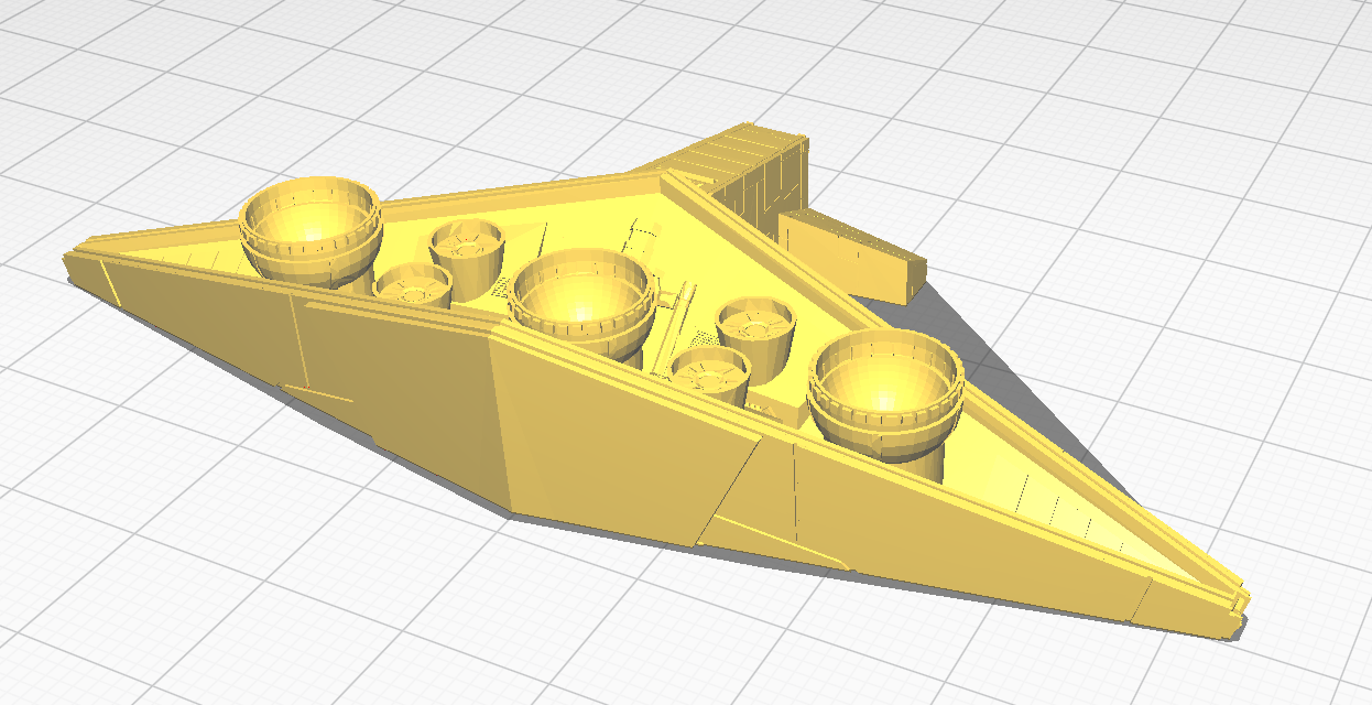

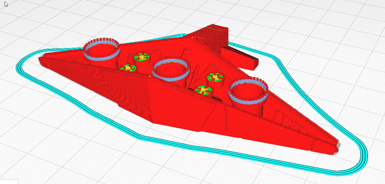

Volevo iniziare a stampare lo Star Destroyer però non riesco a creare il gcode correttamente. Uso Cura come slicer e, impostando la risoluzione a 0.1 con le dimensioni normali, non riesco a far stampare i dettagli della parte posteriore come puoi vedere dall'immagine.
l'unico modo in cui riesco a fare stampare i dettagli (sempre secondo le anteprime di Cura) è ridimensionarlo a circa il 296 % però con tempi biblici (1 giorno e 5 ore per il primo file e circa 3 giorni per il secondo) potresti darmi i parametri che hai usato per stamparlo?

I parametri non li ricordo, ti posso dire che ho usato un nozzle 0.3, forse basta quello...  comunque oggi darò un occhiata all’stl e ti faccio sapere
Si in effetti ho fatto una prova con Cura impostando un nozzle da 0.3 ed i dettagli escono fuori 😄
ho ordinato i nozzle sia da 0.2 che da 0.3 ... appena arrivano lo stampo
Premesso che per i dettagli ti serve un nozzle più piccolo, devi dire comunque allo slicer di non eliminare i dettagli piccoli quando crea il gcode. Il parametro (in Cura perché conosco solo questo) è lo "skin removal width", che consente di definire il livello di dettaglio che vuoi sulle superfici visibili (skin): più è basso più è lunga la stampa ma più è dettagliata. Per questo genere di modelli consigliano almeno 0,8 mm.
