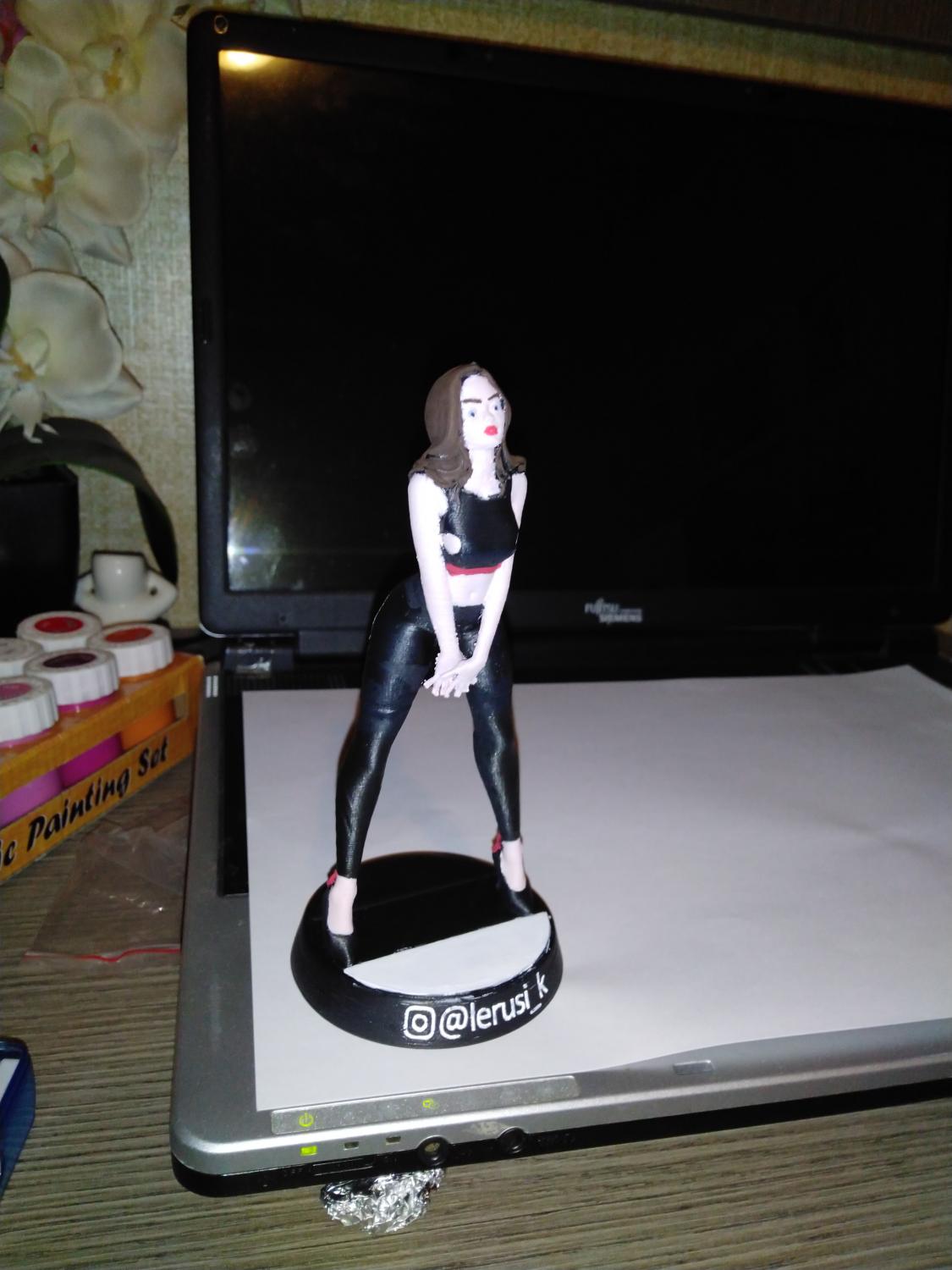

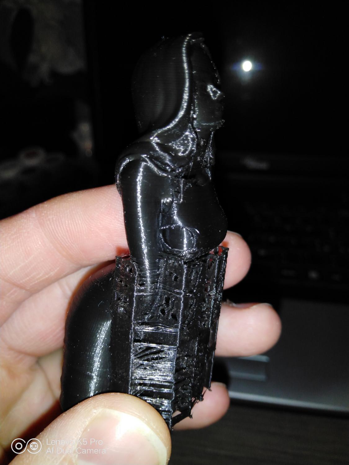

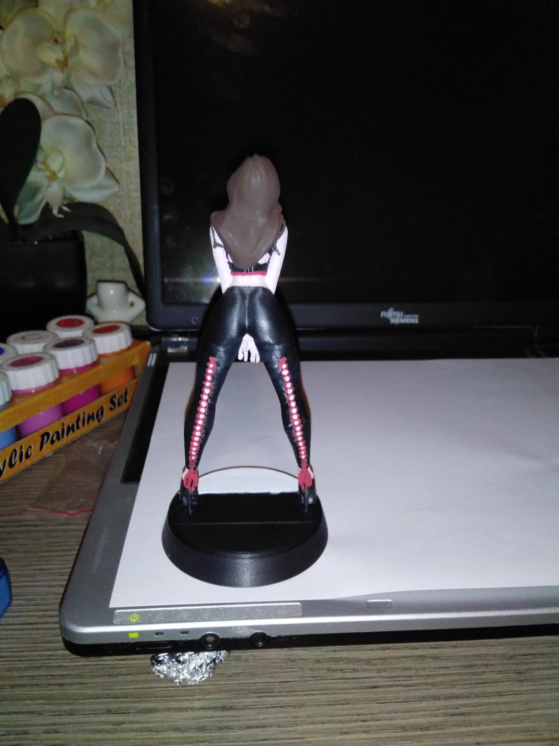

Buongiorno mi chiamo Giuliano e sono nuovo nel forum, ho preso una stampante anycubic 4max pro per un progetto su Instagram chiamato Misslandbeauties. Sto stampando delle action figure ed uno dei 3 modelli viene stampato con dei buchi però non capisco perché... Sul file quando lo apro con Cura non ci sono allego foto.
Un grazie in anticipo a tutti quelli che risponderanno.

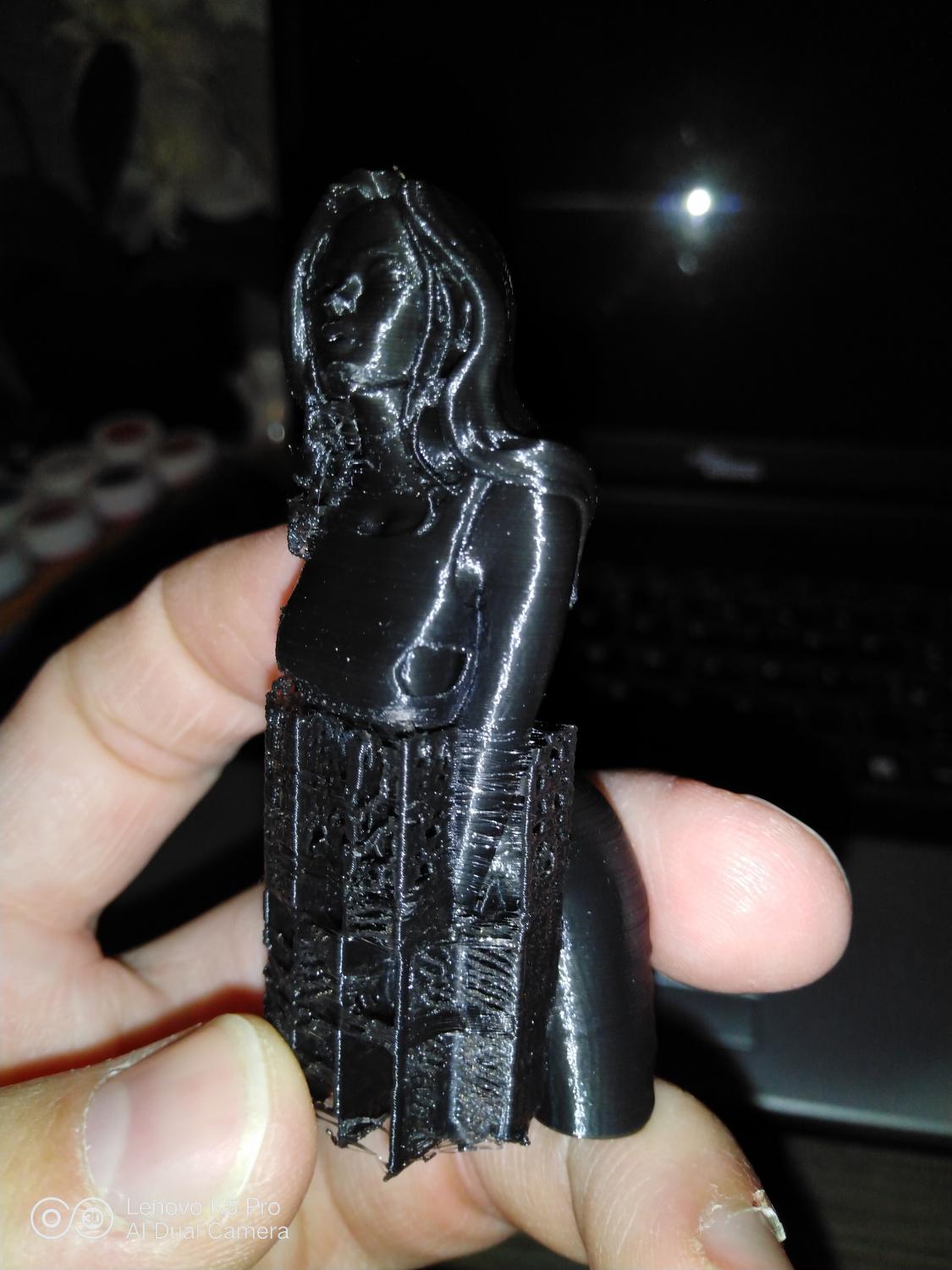

A me non convincono molto quei supporti,
sembra che siano messi male e con un'altezza limite...
messi male perchè che senso hanno i supporti all'esterno delle braccia? quando arrivano a metà dell'avambraccio dovrebbero sparire
hai impostato un grado oltre il quale crea supporti? li hai messi tu a mano?
e altezza limite perchè si fermano sotto il seno di punto in bianco, ma direi che dovrebbe esserci anceh sotto il mento... hai impostato un altezza oltre la quale non stampa più i supporti? o li hai eliminati a mano?

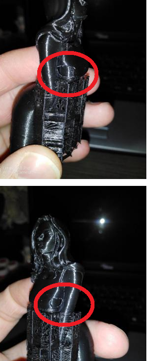

i buchi che intendi sono quei due vuoti che ti ho evidenziato in rosso?
1 ora fa, MAL1190 dice:
Io ho inteso proprio quei buchi, non ci sono nel modello in cura. Non credo però siano causati dai supporti, sempre che non siano già stati parzialmente staccati. Puoi postare anche la preview che fa cura del modello layer per layer?
Premesso che non sono un esperto e che non c'è una foto da sotto, sono curioso anche di sapere come rimuovi quella tipologia di supporti da una superficie minuscola come le mani e le dita della tizia senza rovinare il modello.
si è opportuna una immagine della preview dello slicer (diciamo di un layer più o meno a metà altezza dei buchi ) però non una foto dello schermo perchè si vede male.
secondo me è un layer perimetrale in meno prova ad aumentare il perimetro di 2 layer
sembra come se il costume fosse stato messo dopo in produzione di cad e lo ha calcolato come unita singola di un layer solamente
lo hai trovato cosi l stl o l hai modificato?

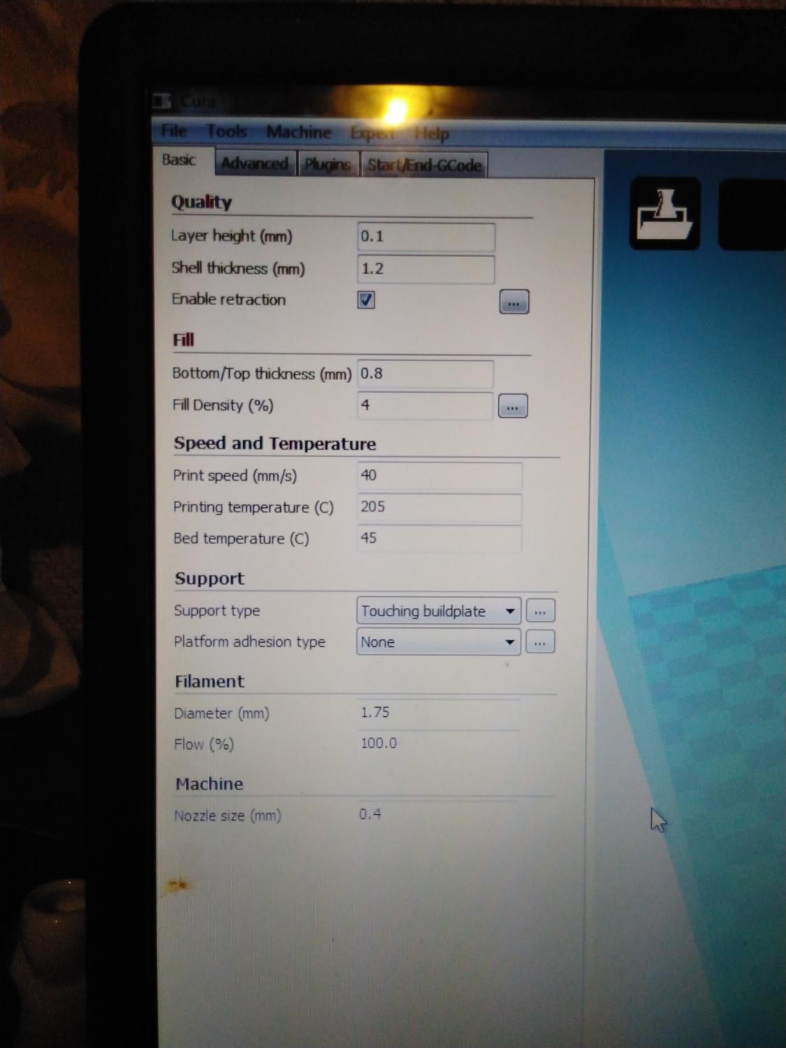

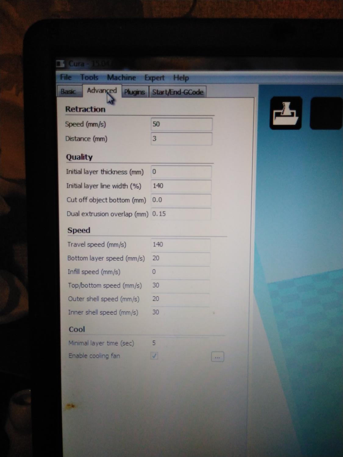

Premetto che sono un principiante con le stampanti 3D quindi certi termini tecnici non li conosco... Comunque il file .stl è stato creato da un artista 3D quindi è possibile che abbia creato il top sopra il corpo mi ha mandato in questi giorni il file in  .obj per vedere se fà lo stesso errore. I supporti sono stati creati da cura ho messo dei parametri che invio in allegato. Per il mento mi va bene che non abbia fatto supporti perché vanno a rovinare poi viso bocca...
I supporti li tolgo con delicatezza poi se c'è qualche pallino da modellare uso un cannello quelli per saldare stagno da elettronico diciamo. Vi allego impostazioni Cura.
Il modellino lo stampo in due parti perché ho visto che riesco ad avere una qualità migliore e guadagno qualcosa sui tempi.
Naturalmente non è terminata di colorare la figure..

Per i supporti ho queste impostazioni :
Structure type: lines
Overhang angle for support(deg): 0
Fill amount(%) : 8
Distance x/y (mm): 0.7
Distance z (mm): 0.15
Ho ricevuto il file in .obj ma niente stesso problema... Provo a chiedere all'artista se per caso a creato il file in due strati come avete suggerito cioè il corpo e poi sopra il top... Se qualcuno ha altre idee sono bene accette grazie.
