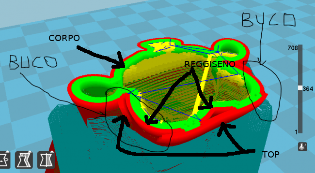

Misslandbeauties Inviato 21 Gennaio 2020 Autore Inviato 21 Gennaio 2020 Buongiorno mi é arrivato un nuovo file dall'artista ed ho dato un occhiata ai layer di stampa prima di sprecare materiale e a quanto pare il problema non è risolto... Verrebbero i buchi di nuovo non capisco perché crea due layer rossi separati in quel punto... Qualche idea? Problema del file o di Cura? Cita

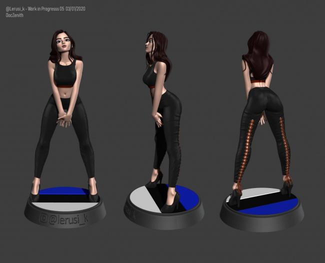

Misslandbeauties Inviato 21 Gennaio 2020 Autore Inviato 21 Gennaio 2020 Non ci sono buchi aprendo con un viewer. Il file è stato creato da un artista per un mio progetto.. Non è un file pronto trovato su internet e finito dovrebbe essere come in figura seguente Ho pensato anch'io che se non riesco a risolvere potrebbe andare bene così il problema è che i buchi non sono di grandezza uguale, uno è leggermente più piccolo e si nota, due deve essere d'accordo anche la modella sulla decisione... Preferirei risolvere.. Cita
jagger75 Inviato 21 Gennaio 2020 Inviato 21 Gennaio 2020 dalla sezione dello slicer che hai postato si vede chiaramente al centro dei due seni la spacca(come si dice a roma 🙂 ) dei seni praticamente dentro al top che praticamente non si vede dall esterno percio ribadisco che il top è stato aggiunto in qualche maniera dopo devi trovare il modo di unire quei due perimetri rosso e giallo e farne uno solo praticamente ti sta stampando una modella nuda e contemporaneamente ti sta stampando i suoi vestiti indossati secondo me questo artista ha preso un modello bello che fatto aggiungendo poi i vestiti sopra con altro programma come quando io modifico stl esistenti con thinkercad quando li stampo mi da due texture diverse giustamente non è un problema facile da risolvere o almeno per risolvero bisogna essere esperti di miscellazione 3d di modelli scommetto che se scendi con la sezione dello slicer sui fianchi sotto hai pantaloni vedrai che stampa anche un perizoma o qualcosa di simile prova ad esplodere il modello con build3d di windows oppure sketchup se te lo fa fare dovrebbe separarti il top dal resto del corpo se è cosi bisogna ricreare oppure aggiustare il top come singolo oggetto e poi rifonderli o una procedura del genere non sono cosi esperto ma una cosa simile per capirci PRAricamente stai stampando come indicato sopra un perimetro layer che è il corpo un perimetro che è il reggiseno o qualsiasi cosa ch stava prima del top e un perimetro per il top che pero è uscito male 1 Cita
