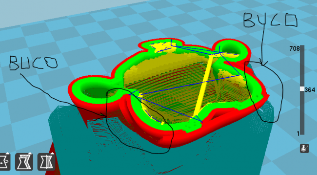

Misslandbeauties Inviato 23 Gennaio 2020 Autore Inviato 23 Gennaio 2020 Buonasera a tutti volevo ringraziare tutti coloro che hanno dato la loro opinione sul problema dei buchi e alla fine grazie ai vostri consigli sono riuscito a risolvere il problema ora la figure è senza buchi👍 Cita
MAL1190 Inviato 23 Gennaio 2020 Inviato 23 Gennaio 2020 38 minuti fa, Misslandbeauties dice: Buonasera a tutti volevo ringraziare tutti coloro che hanno dato la loro opinione sul problema dei buchi e alla fine grazie ai vostri consigli sono riuscito a risolvere il problema ora la figure è senza buchi👍 bene... ma dicci come hai fatto per risolvere! potrebbe essere utile a qualcun'altro la tua soluzione!! Cita
Misslandbeauties Inviato 23 Gennaio 2020 Autore Inviato 23 Gennaio 2020 Dai vostri suggerimenti avevo dato un occhiata ai layer di stampa riscontrando il problema che il file era stato creato in parti separate e questo alla fine era il problema... Le parti sono state unite per creare un unico blocco ed ora la stampa è perfetta. Cita
jagger75 Inviato 23 Gennaio 2020 Inviato 23 Gennaio 2020 Be' che il problema era quello lo avevamo individuato da inizio post grazie al mio okkio di falco ahaha scherzo Pero mi interesserebbe sempre se puoi dirci come le hai unite ?almeno il programma così può essermi utile anche a me P.s. allora avevo ragione che la modella era nuda sotto 😁 ahahahah porcellini 😉🤣 Cita
Misslandbeauties Inviato 23 Gennaio 2020 Autore Inviato 23 Gennaio 2020 Allora siccome non sono io il disegnatore, artista 3D riporto quello che mi ha riferito chi ha creato il modello. Lui usa Zbrush per le sue creazioni è la prima volta che crea per stampare poi in 3D normalmente lavora per animazioni 3D quindi crea il corpo e poi vestiti accessori ecc.. Praticamente il corpo non riempiva perfettamente i vestiti e per la stampa 3D il modello deve essere diciamo a tenuta stagna, un blocco unico quindi ha dovuto rivedere il file e fare in modo che i vestiti fossero perfettamente aderenti al corpo in modo che unendoli insieme poi non ci fossero vuoti che in stampa poi potrebbero creare questi problemi. Cita
hokuro Inviato 23 Gennaio 2020 Inviato 23 Gennaio 2020 a me è successo su delle stupide staffette squadratissime fatte da me che mi costruiva il pezzo come se fossero 2 vicini in quanto disegnati con 2 blocchi. con meshmixer ho convertito in solido e lo ha stampato in un pezzo unico. il tuo essendo un modello complesso esacerbava il problema Cita
