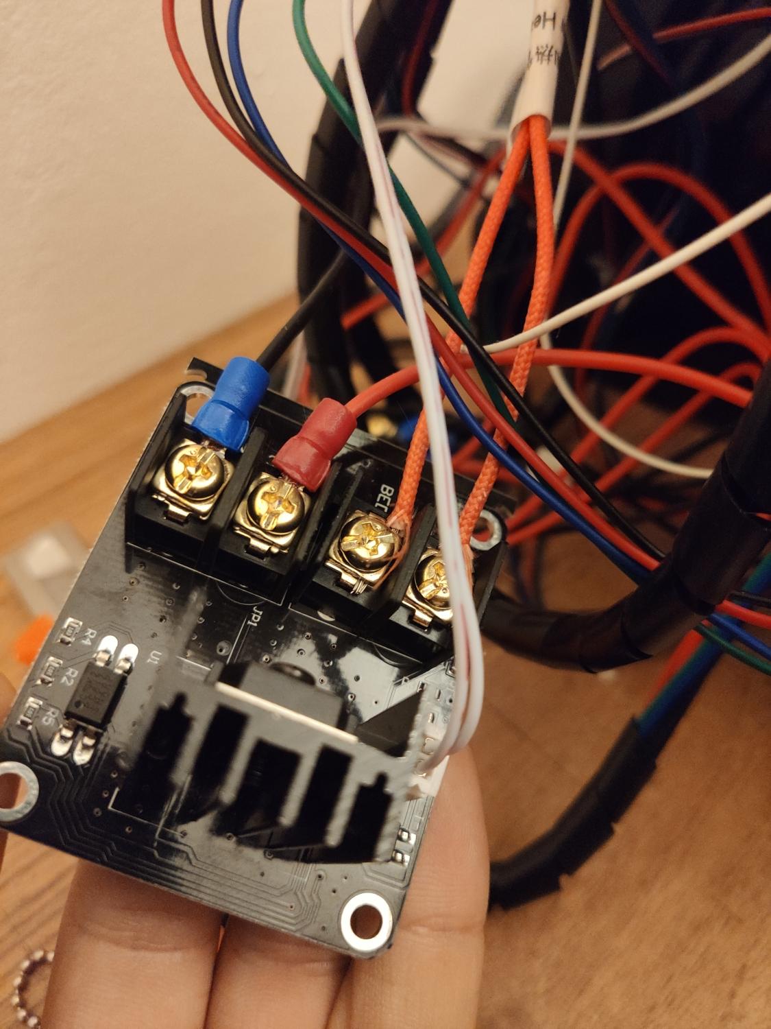

Salve ragazzi, sono alle prime armi nel mondo delle stampanti 3D, ho seguito alcune guide sugli upgrade per la stampante e sono finito a installare due MOSFET, uno per il bed e l'altro per l'estrusore, quello sul bed funziona correttamente mentre l'altro no. A differenza del primo il MOSFET per l'estrusore non mi consente di iniziare la procedure di riscaldamento dell'ugello quando vado a stampare un file se non impostando prima preheat. Spero che mi possiate aiutare e grazie

Non ho capito. Via software non funziona, da pannello si?
Prima della installazione del mosfet funzionava? Hai collegato il filo di attivazione del mosfet al connettore che prima aveva collegato la resistenza del nozzle?

Prima che collegassi il MOSFET funzionava, ho collegato i MOSFET come da istruzione, e si il filo di attivazione è collegato dove prima erano fissati i cavi della resistenza dell'estrusore

foto di come hai fatto i collegamenti. Ma perché installate il mosfet sull'estrusore? Consumerà pochi ampere, assolutamente gestibili da quelli presenti sulla motherboard.

quando colleghi il mosfet alla scheda madre devi rispettare la polarita' che spesso non è indicata sulla scheda madre.
se il problema non è la polarita' è il mosfet ad essere rotto.
Se hai le tensioni in ingresso, se hai il segnale in ingresso e se non hai tensione in uscita..... Il mosfet è ko
Comunque sul nozzle non ha grande rilievo.
