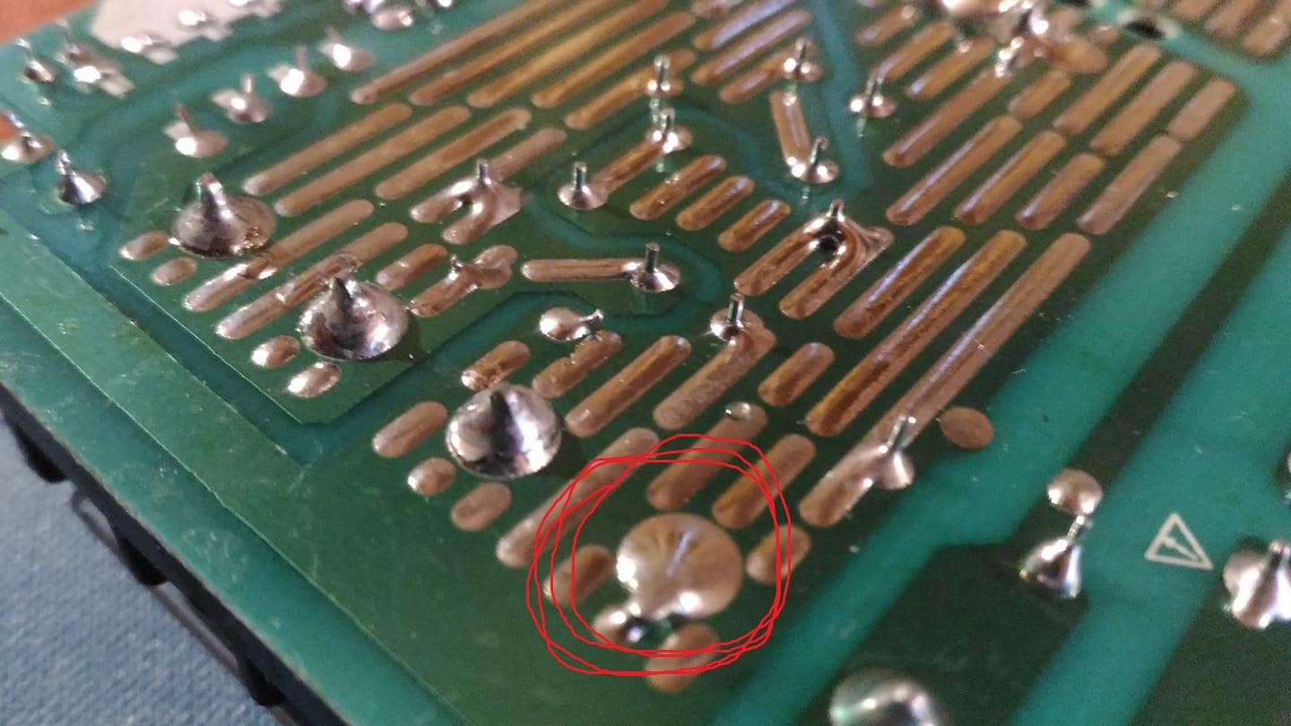

Ehhmm...ho smontato tutto per controllare un pò come era messo dentro e ho notato questo...dopo averlo sistemato ho fatto diverse prove e ancora non si è spento, tra l'altro risultano 230V in entrata e 12 ,4 in uscita ora, mboh.
