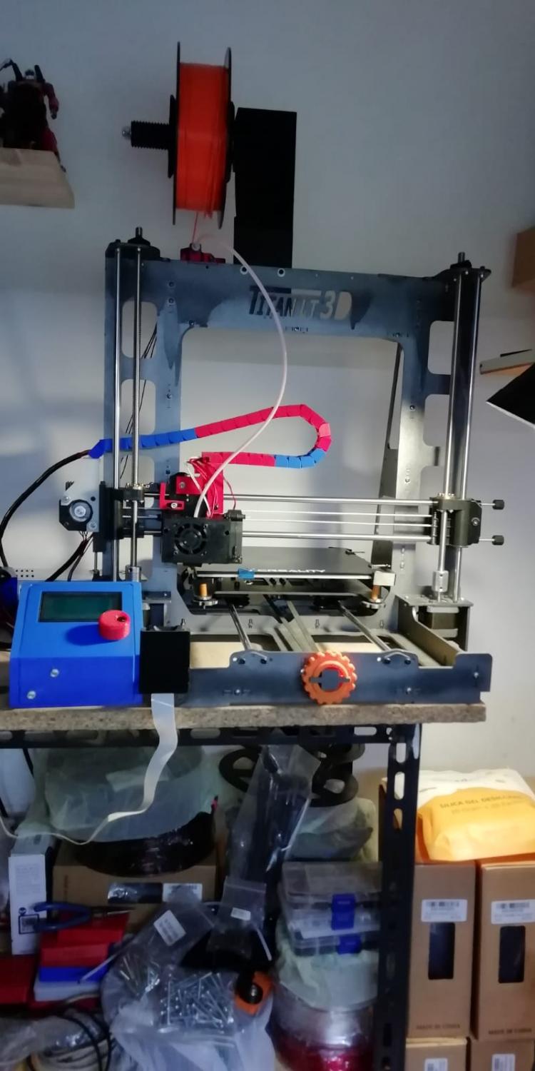

jagger75 Inviato 13 Gennaio 2020 Inviato 13 Gennaio 2020 Cioè aspe fammi capire bene Ma è ferro ferro? Gli squadri ok? A sto punto ci passo l elettronica della pro w sopra tanto il telaio è simile Spettacolo Scommetto tagliata al LASER o plasma credo Cita
Killrob Inviato 26 Febbraio 2020 Autore Inviato 26 Febbraio 2020 Il 13/1/2020 at 20:27, jagger75 dice: Cioè aspe fammi capire bene Ma è ferro ferro? Gli squadri ok? A sto punto ci passo l elettronica della pro w sopra tanto il telaio è simile Spettacolo Scommetto tagliata al LASER o plasma credo minkia ti ho visto solo ora..... pensa come sto messo..... non è ferro, è acciaio tagliato al laser sulle misure delle Prusa, gli squadri sono al decimo di millimetro e non sgarra un decimo.... e ci puoi mettere l'elettronica che ti pare 😉 p.s.: oltretutto sta lavorando ad un modello di telaio con area di stampa 300X300 2 Cita
Tomto Inviato 27 Febbraio 2020 Inviato 27 Febbraio 2020 @Killrob potresti dirmi quanto è lo spessore della lamiera? P. S se devi prendere i cuscinetti skf ti conviene prendere le loro barre (il costo non è proibitivo se non sbaglio) Cita
Killrob Inviato 27 Febbraio 2020 Autore Inviato 27 Febbraio 2020 il metallo è spesso 3mm e questa è la versione definitiva: devo solo sostituire il piatto 3 ore fa, Tomto dice: @Killrob potresti dirmi quanto è lo spessore della lamiera? P. S se devi prendere i cuscinetti skf ti conviene prendere le loro barre (il costo non è proibitivo se non sbaglio) alla fine non ho messo i cuscinetti SKF ho trasformato tutto in v-slot, sia il piatto che il carrello di X, se vi interessa posto foto in dettaglio e link di thingiverse, il carrello però l'ho rifatto io ex-novo partendo da quello di thingiverse 4 Cita

jagger75 Inviato 29 Febbraio 2020 Inviato 29 Febbraio 2020 tempi di attesa per il telaio? cmq si si mi interessa il tutto ma l adattamento dell eletrtonica e motori e cinghie l hai fatta tu a modo tuo o è un progetto completo gia sia telaio che pezzi da stampare? Cita
Killrob Inviato 29 Febbraio 2020 Autore Inviato 29 Febbraio 2020 il telaio in 1 o 2 giorni ti arriva, e se glielo chiedi ti manda anche tutti gli stl da stampare, almeno quelli per gli assi, per l'elettronica io mai chiesto perché me la sono progettata da solo perché quando l'ho ordinata non sapevo ancora quale scheda montarci su. p.s.: la catena con il portacatena, sia lato motore che lato carrello, li ho fatti io, ma ho fatto io anche il carrello di X quindi è stato più semplice adattare il tutto. Cita
Basilietto Inviato 1 Marzo 2020 Inviato 1 Marzo 2020 18 ore fa, Killrob dice: il telaio in 1 o 2 giorni ti arriva, e se glielo chiedi ti manda anche tutti gli stl da stampare, almeno quelli per gli assi, per l'elettronica io mai chiesto perché me la sono progettata da solo perché quando l'ho ordinata non sapevo ancora quale scheda montarci su. p.s.: la catena con il portacatena, sia lato motore che lato carrello, li ho fatti io, ma ho fatto io anche il carrello di X quindi è stato più semplice adattare il tutto. Li ho contattati e mi hanno detto che hanno in collaudo il telaio 300x300, aspetterò quello e me lo compro anch'io. Poi @Killrob mi dai le dritte per poterlo montare bene. Il carrello X l'hai fatto in alluminio? 1 Cita
