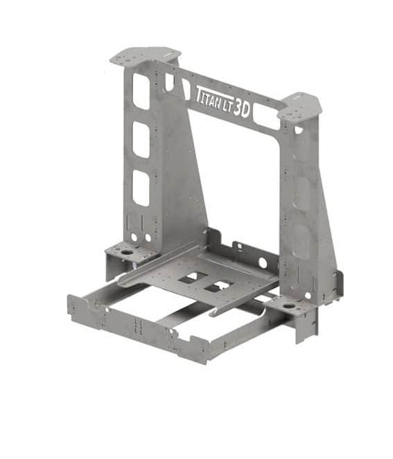

Killrob Inviato 1 Marzo 2020 Autore Inviato 1 Marzo 2020 10 minuti fa, Basilietto dice: Li ho contattati e mi hanno detto che hanno in collaudo il telaio 300x300, aspetterò quello e me lo compro anch'io. Poi @Killrob mi dai le dritte per poterlo montare bene. Il carrello X l'hai fatto in alluminio? no il carrello di X è in pla e utilizza le ruote v-slot, niente cuscinetti, neanche in Y, come estrusore sto usando quello della Ender 3 e quindi il carrello me lo sono fatto da solo partendo da uno fatto da un italiano, ma il costruttore, visto che li vende anche, fornisce gli stl per il clone E3D V6, oltre che tutti gli stl necessari per la barra X e il suo tendicinghia, ed anche tutto il necessario per Y che vuol dire fermacinghia del sotto piatto e tendicinghia 1 Cita
Basilietto Inviato 1 Marzo 2020 Inviato 1 Marzo 2020 Scusa @Killrob questa è quella che hai acquistato... ma ti danno anche il piatto dove poi poterci montare le barre coi cuscinetti? In foto sembra di si Cita
Killrob Inviato 1 Marzo 2020 Autore Inviato 1 Marzo 2020 3 ore fa, Basilietto dice: Scusa @Killrob questa è quella che hai acquistato... ma ti danno anche il piatto dove poi poterci montare le barre coi cuscinetti? In foto sembra di si ti danno tutto il telaio compreso il sottopiatto e le sei barre lisce di acciaio, la foto del sottopiatto non è veritiera, ora è tardi domani sera ti faccio una foto di quella che ho io ancora smontata. 1 Cita
