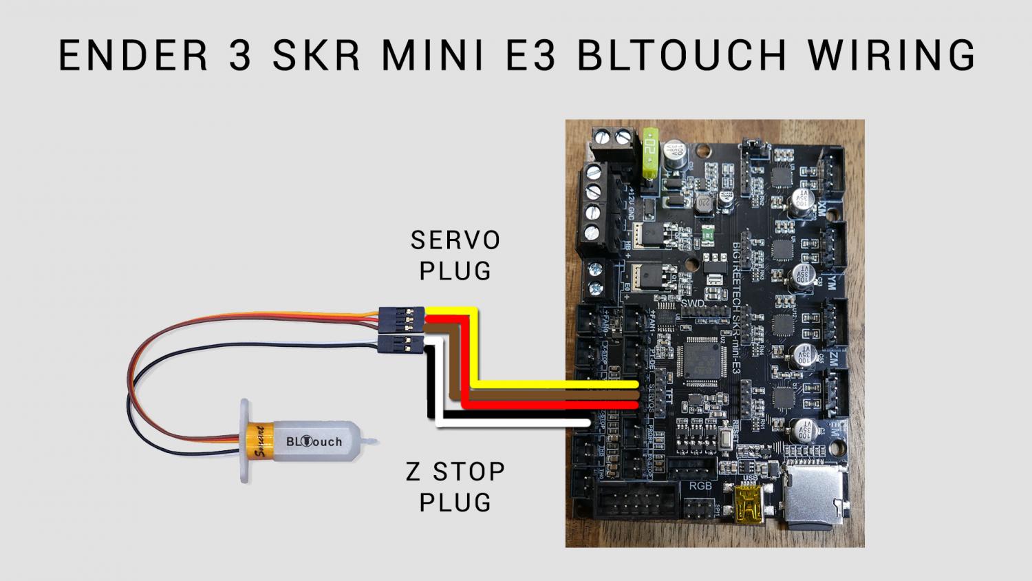

dopo aver montato la nuova scheda skr mini con firmware ufficiale del produttore, grazie al forte aiuto di alcuni di voi che mi hanno sostenuto, ho decido di montare anche il bltouch che era nel boundle con la scheda.
dopo aver scaricato il firmware dedicato per il bltouch (sempre dal sito https://github.com/bigtreetech/BIGTREETECH-SKR-mini-E3/tree/master/firmware) ho constatato che non funziona il blt.
Mi spiego meglio, all'accensione della stampa fa un picco check e il blt estrae e ritrare il probe un paio di volte e poi resta retratto con luce rossa accesa......cosa puo essere?
i collegamenti sono fatti sul pin servo ( filo aranzione rosso e marrone) e sul pin probe i classici fili bco e nero.
ho anche inserito il singolo codice G29 dopo il G28 nel start gcode di cura ma nulla non va.....

Ma il collegamenti sono stati effettuati correttamente? Puoi mettere una foto?
Nel menu configuration dovresti avere una voce BLTOUCH, facendo test o reset funziona?
si i collegamenti sono corretti, anche perche ho provato diverse configuraizoni di collegamenti e non e cmabiato mia nulla.
nel menu da lcd ci sono delle voci sotto bltouch ma sembrano non "cliccabili" o meglio se clicco non reagisce in nessun modo....
accendo la stampante fa un piccolo test, resta rosso e retratto e nulla più....fatto prova sia con endstop z originale collegato sia staccato
forse un problema di bilinear invece io ho messo mash?
No, non dovrebbe, il BLtouch dovrebbe comunque funzionare se effettui il test via LCD. Prova a dargli comandi via terminale:

Sei assolutamente sicuro di aver collegato correttamente i cavetti del BLtouch rispettando le dovute polarità (il filo con i +5v del BLTouch va sul pin dei 5v della mainboard)?
Per i cavetti direi di si ma a scanso di equivoci provo a trovare un immagina che indichi bene e controllo....il 5 v e il rosso giusto? Se non fosse non dovrebbe avere corrente no? Oggi attacco pronterface come terminale e mando i comandi e vedo cosa fanno ma leggendo le diciture sono gli stessi che ci sono a LCD e non vanno....posto foto più tardi....invece da firmware dici che non c'è nulla di errato? Ho scaricato il file direttamente da qui e credo sia giusto ho solo carico sulla scheda pari pari il file .bin

Per i collegamenti, se questa è la tua scheda, occhio perché sul BLTouch il +5V è sul centrale mentre sul pin della scheda è all'esterno. Mi sembra che anche la mia SKR 1.3 fosse allo stesso modo.
Stavo proprio guardando questa pagina pure io....infatti notavo, in qui nel link https://github.com/gfk76/SKR-Mini-E3-v1.2-Ender-3-Config-Files-Marlin-2/blob/master/README.md
Dice anche di fare modifiche al firmware ma credo che se usassi il bin già compilato che ti indicavo prima penso sia già precompilato così come dice in questo link....provo a collegarlo allora allo z stop e non al pin del probe....
Fatti dei test, ti confermo che i pin non vanno invertiti ( ho fatto prove e se inverto il +5 va in crash la scheda e si spegne) ma allo stesso tempo ho scoperto che funziona al contrario....ovvero se mando in home z il probe e ritratto e se lo tiro io verso il fuori allora fa il suo dovere....come rimedio a questo?
Se sul bltouch hai solo la luce rossa allora hai problemi o con il collegamento oppure con il fw. Quando funziona correttamente sul sensore deci avere la luce rossa e blu accese insieme e quando estendi il pin solo la luce blu. Se hai invertito le alimentazioni è possibile che si sia danneggiato.
Ad ogni modo, montando un fw fatto da altri sarà dura cge riuscirai a farlo funzionare in quanto le impostazioni sono molteplici da eseguire nel fw e vasta che una sia sbagliata che non funziona.
