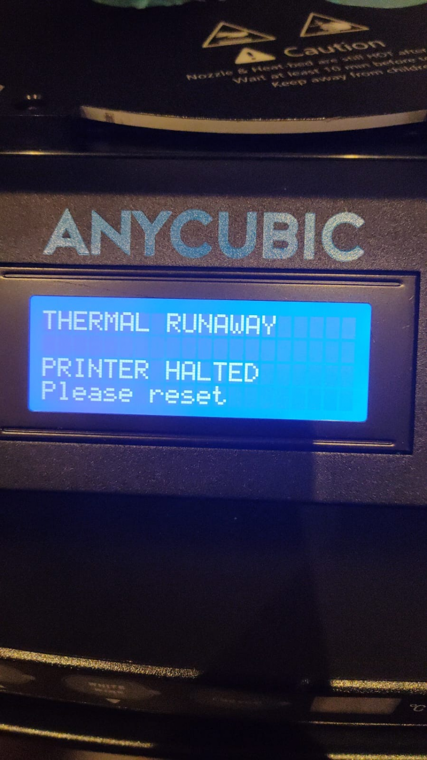

Premetto che ho una anycubic kossel delta plus e il mio problema è che quando vado a fare delle stampe che durano piu di 2 ore la stampate mi si blocca e mi viene scritto sullo schermo THERMAL RUNAWAY PRINTER HALTED please reset
cosa devo fare e cosa vuol dire ??

Vuol dire che la stampante non mantiene la temperatura impostata, del bed o del nozzle. Controlla che i sensori di temperatura siano a posto e correttamente fissati.
Inviato dal mio SM-G965F utilizzando Tapatalk
Vuol dire che la stampante non pensa di riuscire a gestire le temperature e va in protezione. Come ti hanno già accennato controlla i cavi del bed sensore e resistenza (meno probabile ma fai particolare attenzione al connettore sulla scheda madre e comunque un mosfet ci sta bene) ed i cavi e il posizionamento corretto di resistenza e sensori del nozzle.
Se non risolvi proverei a collegare tramite repetier host o simili e mentre stampa tenere d'occhio i grafici delle potenze e temperature.
