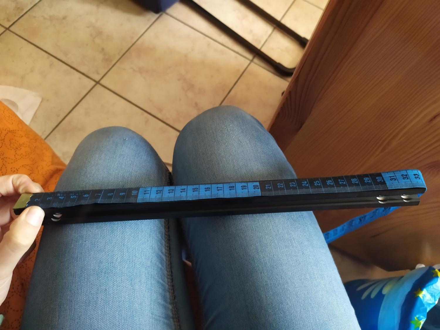

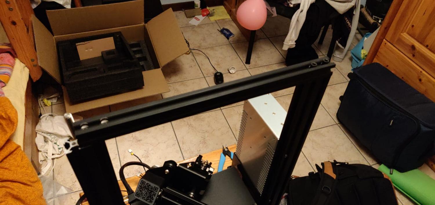

Ciao a tutti, stavo montando la mia nuova Ender 3 e ho avuto un problema nel montaggio. Le due barre che vengono posizionate in orizzontale sulla struttura sembrano essere troppo corte. Allego delle foto per farvi vedere.
Mi potete dire se avete lo stesso modello di che lunghezza sono le barre?
@Miris, la mia è 33 cm come la tua, quella dove è montato il carrello con l'hot end è invece 34,3 cm.
Smolla le viti che tengono le staffe laterali e monta tutto, poi le tiri alla fine cercando di mettere tutto bene in squadra.

Grazie mille a tutti, erano le viti il problema: le ho strette per bene. Adesso arriverà la parte difficile con le calibrazioni ma almeno ora é montata
