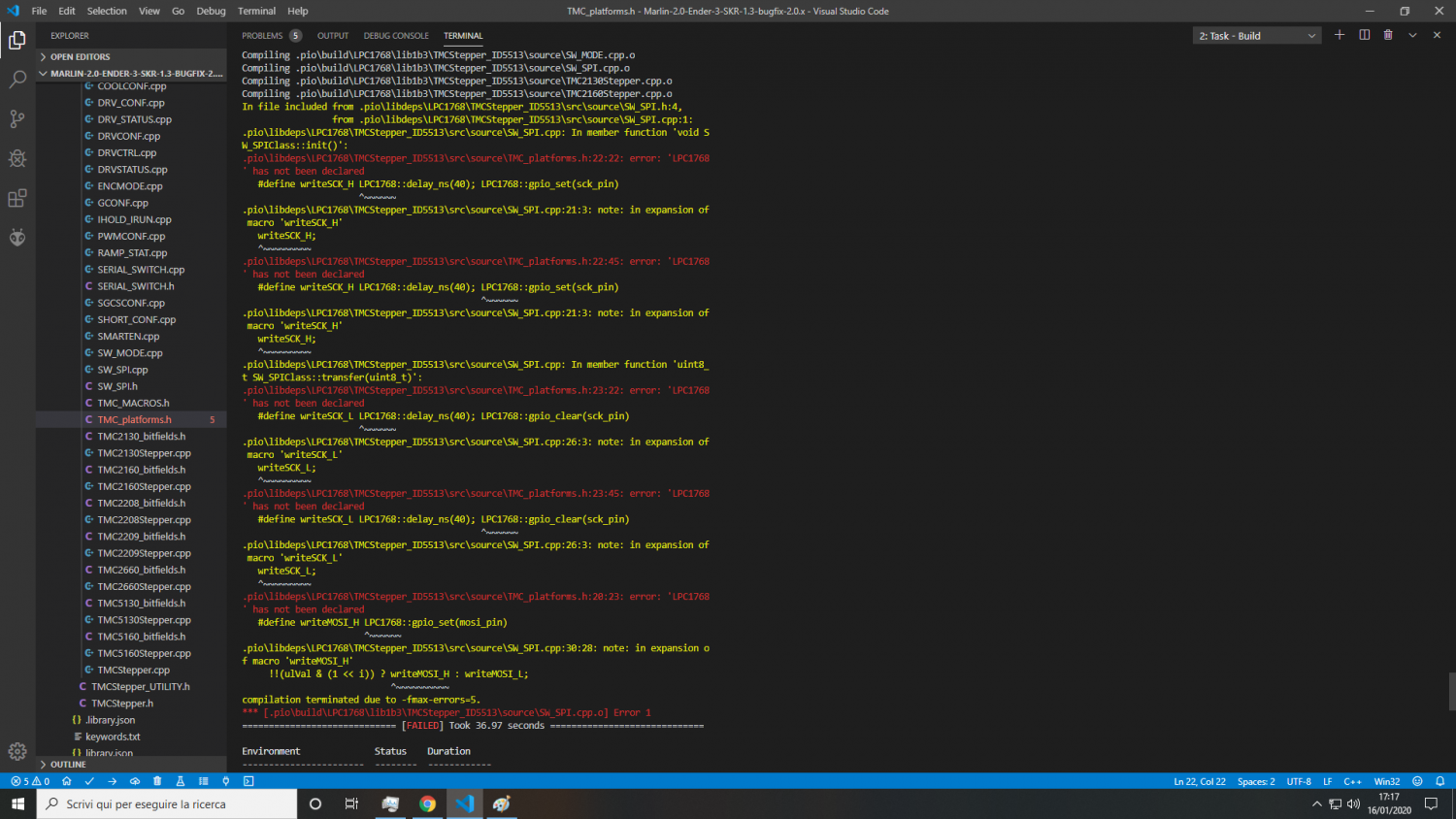

Shini3D Inviato 16 Gennaio 2020 Inviato 16 Gennaio 2020 Salve a tutti, ho acquistato da poco una skr 1.3 e volevo modificare il firmware https://github.com/talldonkey/Marlin-2.0-Ender-3-SKR-1.3 con l'aiuto di codesto video https://www.youtube.com/watch?v=mLnJlaFMhwE&t=148s ho seguito tutto pari pari tranne per la vref che ancora non l'ho calcolata e per il bl touch che non ho il problema è che quando vado a fare "build" mi da questo errore *vedi foto* premetto che io non so proprio nulla di firmware e programmazione, mi sto addentrando ora in questo mondo! Cita

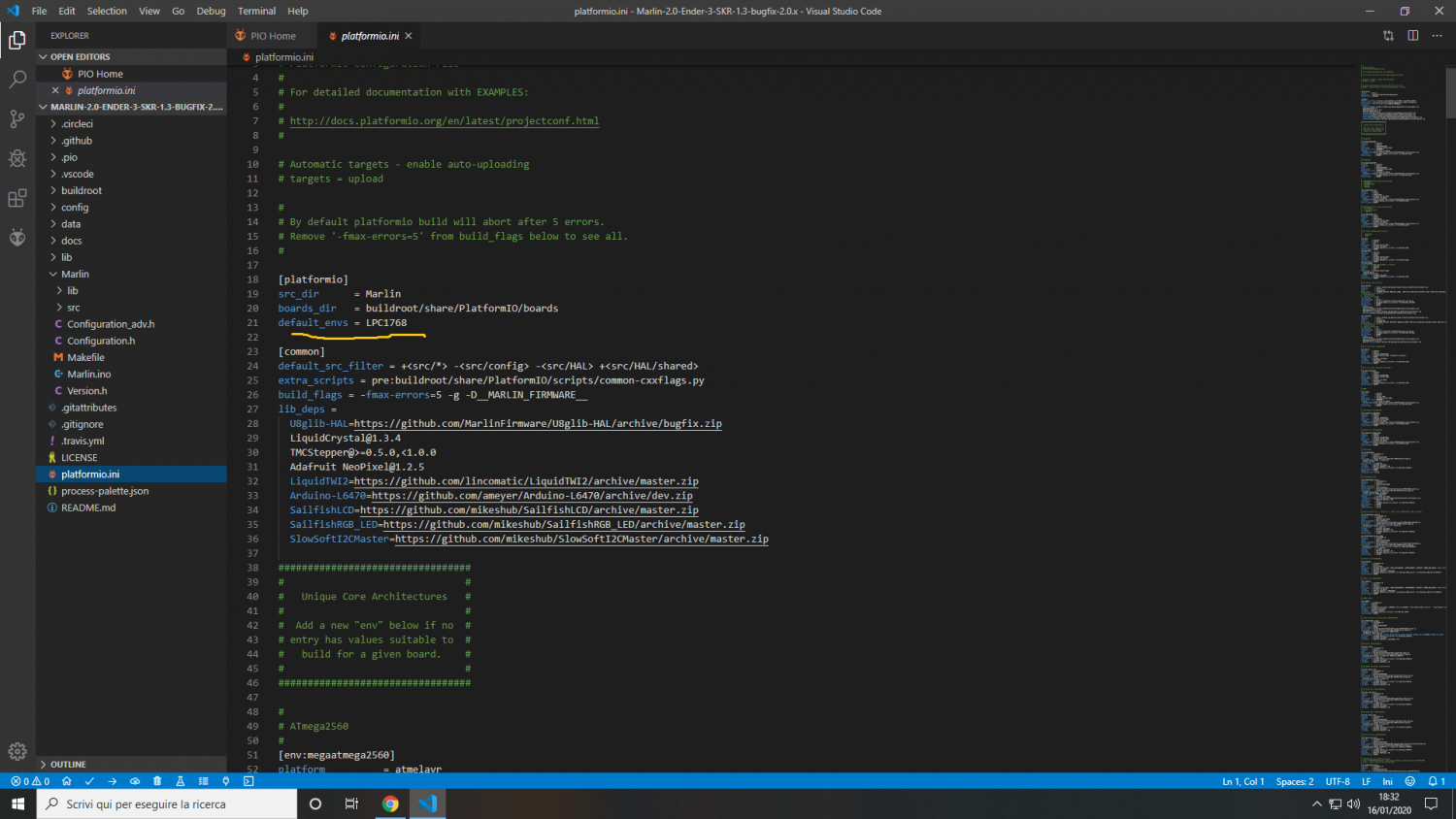

Davide87 Inviato 16 Gennaio 2020 Inviato 16 Gennaio 2020 @Shini3D hai messo LPC 1768 nel file nominato platformio.ini? [platformio] src_dir = Marlin build_dir = .pioenvs lib_dir = .piolib libdeps_dir = .piolibdeps boards_dir = buildroot/share/PlatformIO/boards env_default = LPC1768 Cita
Shini3D Inviato 16 Gennaio 2020 Autore Inviato 16 Gennaio 2020 si ma io lo visualizzo cosi @Davide87 Oltretutto è la versione giusta di marlin? O è meglio scaricare la 2.0.1 dal sito? Cita
Davide87 Inviato 16 Gennaio 2020 Inviato 16 Gennaio 2020 ho trovato questo: https://github.com/bigtreetech/BIGTREETECH-SKR-V1.3/issues/130 potrebbe dipendere da un problema di librerie, però sto ancora cercando di capirci dentro qualcosa 1 Cita
Davide87 Inviato 16 Gennaio 2020 Inviato 16 Gennaio 2020 dicono di disintallare la librereria TMCstepper dal menù di platformio e installare la 0.5.2 (più vecchia) e provare con quella. Se non sai come fare dimmi pure. 1 Cita
