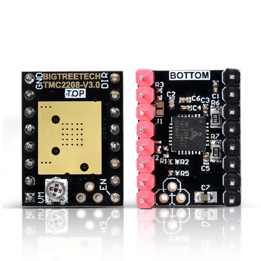

Verifica che quando ti arrivino i ponticelli sul retro siano saldati come da foto allegata (dovrebbero essere i pad vicini a sx di R1 sulla parte "bottom"), altrimenti fai il reso:

Anche se ormai è piuttosto superfluo @Shini3D ti confermo che se ordini quelli già in modalità UART non è necessario fare ulteriori saldature, verificato direttamente.
Come ti ha detto @invernomuto basta configurare correttamente i jumper sulla scheda.

Sarà una magra consolazione, ma anch'io ne avevo distrutto uno per mancanza di esperienza, poi ho molato una punta cercando di renderla la più sottile possibile, e a quel punto gli altri li ho fatti, non senza difficoltà... Poi ne ho bruciato uno a distanza di un paio di mesi, e allora ho preso (casualmente) quelli già pronti, che sono mooolto più comodi ovviamente...

Io ho sudato veramente freddo e il risultato non mi piaceva per nulla, specie su uno. Ero straconvinto di averlo distrutto, per cui ho deciso di "sacrificare" una "vecchia" mks gen L 1.0 per testare la mia (in)abilità manuale con il saldatore: non mi sono fidato di provarlo sulla SKR1.3. Immaginavo prendesse fuoco tutto 🙂, invece stranamente non ho visto comparire il magic smoke. Ho poi messo il marlin e testato sulla SKR1.3, dove mi dava ovviamente TMC connection error. Dopo aver guardato le saldature con la lente, debuggato sul terminale per capire perché nessun driver fosse collegato in UART (possibile che avessi sbagliato non una ma cinque saldature???) e insultato le principali divinità delle più diffuse religioni, alla fine ho scoperto che avevo tolto tutti i jumper sotto il driver ma mi ero scordato di inserire quelli per abilitare lo UART. Purtroppo ho passioni da elettrotecnico ma un DNA da zappa e vanga...
