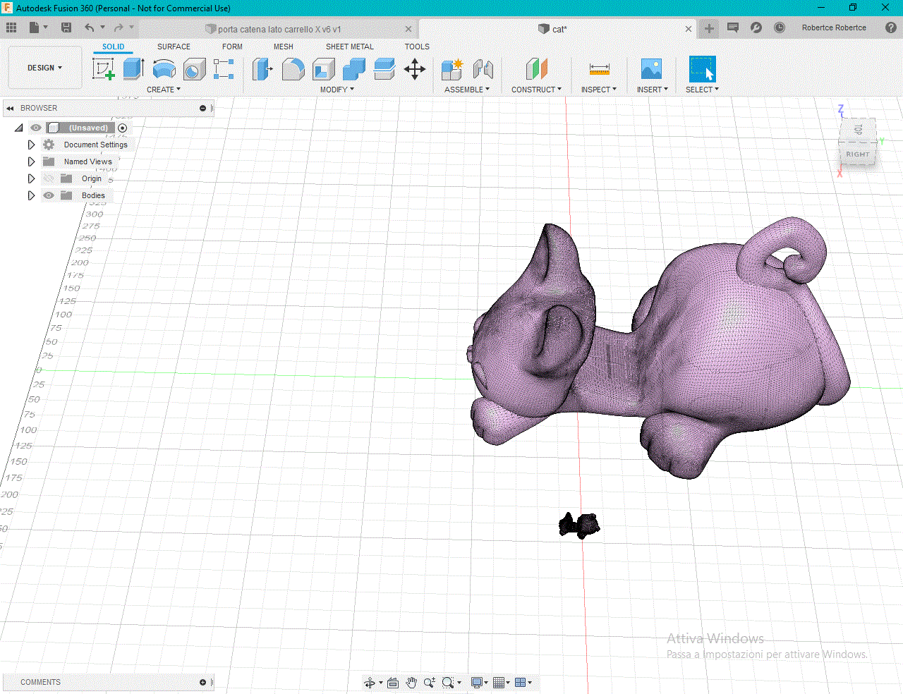

IlDieghino Inviato 20 Gennaio 2020 Condividi Inviato 20 Gennaio 2020 Ragazzi domanda veloce, perché lo stesso file sto se aperto in cura risulta dimensionato giusto e se invece lo vado ad aprire su fusion lo risolvo così come e e lo riapro su cura risulta enorme fuori dal piatto? (Anche senza salvarlo se solo faccio anteprima su cura da fusion succede)? Cita Link al commento Condividi su altri siti Altre opzioni di condivisione...
marcottt Inviato 20 Gennaio 2020 Condividi Inviato 20 Gennaio 2020 Probabilmente hai un problema con le unità di misura. Devi considerare che i file stl non hanno una dimensione "reale" ovvero le dimensioni sono in proporzioni ma nel file stl non c'è scritto se sono millimetri piedi miglia nautiche o patate.Per convenzione fusion in Europa salva in mm e cura apre i file pensando che la unità di misura sia mm ma sono solo impostazioni che potresti inavvertitamente modificato. Inviato dal mio tablet utilizzando Tapatalk Cita Link al commento Condividi su altri siti Altre opzioni di condivisione...
IlDieghino Inviato 20 Gennaio 2020 Autore Condividi Inviato 20 Gennaio 2020 Ok questo sono riuscito a capurlo.....quindi se io provo tutte le unità di misura prima o poi quella giusta la trovo? Cita Link al commento Condividi su altri siti Altre opzioni di condivisione...
marcottt Inviato 20 Gennaio 2020 Condividi Inviato 20 Gennaio 2020 Uhmmm forse dovresti cercare queste impostazioni.... Per esempio tipicamente se apri un file da thingverse tipo cubo 20x20x20 cura lo apre giusto? Nel caso il problema è probabile fusion.Ci sono impostazioni in merito, sono parecchie ma nulla che non si guarda in 10 minuti Inviato dal mio tablet utilizzando Tapatalk Cita Link al commento Condividi su altri siti Altre opzioni di condivisione...
Killrob Inviato 20 Gennaio 2020 Condividi Inviato 20 Gennaio 2020 3 ore fa, IlDieghino dice: Ragazzi domanda veloce, perché lo stesso file sto se aperto in cura risulta dimensionato giusto e se invece lo vado ad aprire su fusion lo risolvo così come e e lo riapro su cura risulta enorme fuori dal piatto? (Anche senza salvarlo se solo faccio anteprima su cura da fusion succede)? come lo apri in fusion? Cita Link al commento Condividi su altri siti Altre opzioni di condivisione...
IlDieghino Inviato 20 Gennaio 2020 Autore Condividi Inviato 20 Gennaio 2020 Lo apro in stl, poi export in stampa 3d...senza nemmeno fare modifica....se invece lo voglio modificare carico stl, poi in mash e da lì creò, poi lo riporto in solido e salvo in stl.... In entrambi i casi mi snerva poi le dimensioni.....ma cambiando tipologia di unità mm cm m pollici etc riesco a ritrovare la giusta misura, inoltre basta riadattarlo in cura scalandolo col le percentuali e tenendo originale come base ritorno alle misure giuste. Questo quello che ho capito in due ore di lavoro su fusion....se c'è un passaggio più veloce fatemi saoere Cita Link al commento Condividi su altri siti Altre opzioni di condivisione...
Killrob Inviato 20 Gennaio 2020 Condividi Inviato 20 Gennaio 2020 4 minuti fa, IlDieghino dice: Lo apro in stl, poi export in stampa 3d...senza nemmeno fare modifica....se invece lo voglio modificare carico stl, poi in mash e da lì creò, poi lo riporto in solido e salvo in stl.... In entrambi i casi mi snerva poi le dimensioni.....ma cambiando tipologia di unità mm cm m pollici etc riesco a ritrovare la giusta misura, inoltre basta riadattarlo in cura scalandolo col le percentuali e tenendo originale come base ritorno alle misure giuste. Questo quello che ho capito in due ore di lavoro su fusion....se c'è un passaggio più veloce fatemi saoere si ma come? ci sono 2 modi tu quale usi? Cita Link al commento Condividi su altri siti Altre opzioni di condivisione...
marcottt Inviato 20 Gennaio 2020 Condividi Inviato 20 Gennaio 2020 Se non erro quando importi il file nella schermata delle opzioni di importazione c'è quale unità di misura deve utilizzare Inviato dal mio tablet utilizzando Tapatalk Cita Link al commento Condividi su altri siti Altre opzioni di condivisione...
Killrob Inviato 20 Gennaio 2020 Condividi Inviato 20 Gennaio 2020 18 minuti fa, marcottt dice: Se non erro quando importi il file nella schermata delle opzioni di importazione c'è quale unità di misura deve utilizzare Inviato dal mio tablet utilizzando Tapatalk si ma se lo apri direttamente ti sballa tutte le dimensioni, se invece lo importi come mesh, le dimensioni restano quelle corrette. Il primo gatto l'ho aperto direttamente da file->open from my pc il secondo gatto (che ha le dimensioni giuste) l'ho inserito come mesh. Si nota la differenza??? 🤣 Cita Link al commento Condividi su altri siti Altre opzioni di condivisione...
