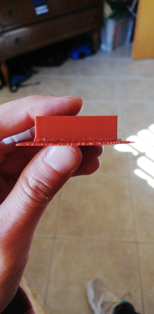

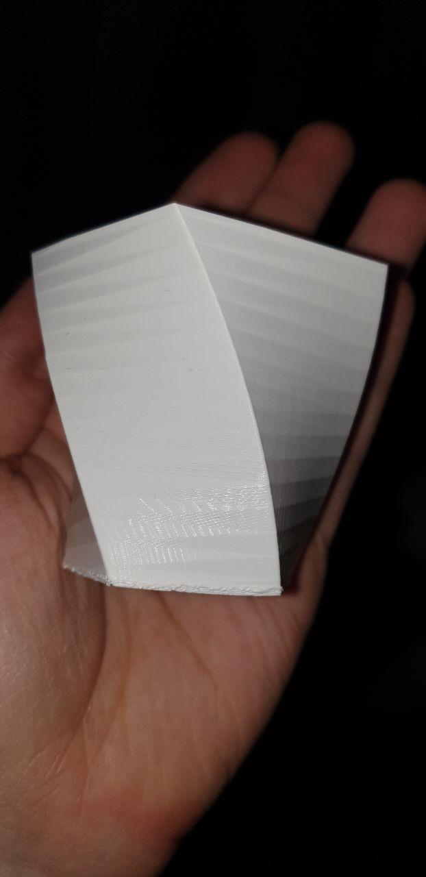

La stampante da quando è arrivata, fa i primi 3 layer bene, poi per una 10ina di layer è come se non alzasse l'asse Z (o se lo alzasse di pochissimo) stampando sempre sulla stesso livello che viene fuso a causa del nozzle caldo, e dopo continua a stampare bene...
Allego delle foto per far capire il problema, e poi indico le anomalie e ciò che ho provato per risolvere:
photo5854820902066303845.thumb.jpg.b4b16c9a712528217abca1f32edf1fd5.jpgphoto5855211903004030126.thumb.jpg.702b6d3bbb611ffe03a02f2a4ed00773.jpg photo5855211903004030125.thumb.jpg.591eb6a6213a16f19f3fe39c4d249f85.jpg

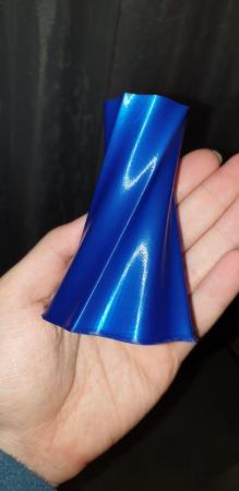

Come si può notare, nella prima foto (gcode predefinito della stampante) in basso tra il raft ed il modello è tipo fuso/mangiucchiato/saldato... nei vasi stampati con i miei setting su cura 4.3, la base è uscita con quel problema, mentre il resto è perfetto (altezza layer 0.2). QUINDI LO FA SOLO IN QUEL PUNTO!

2. Ho pensato fosse la vite filettata dell'asse Z che avesse problemi o il motore che perde steps in quel punto, perciò tramite l'apposita vite che regola l'asse Z ho alzato il piatto (perdendo mm di altezza), e anche qui niente di risolto, il problema lo fa ugualmente (la foto con il filamento rosso è fatta dopo questa operazione infatti).
3. Cosi ho pensato: forse è il fan duct che spara aria sull'ugello anzichè raffreddare i primi strati, e che salendo, essendo lontano dal letto di stampa, soffre meno il caldo. Cosi ho modellato un fan duct personalizzato (ho messo il modello su thingiverse se vi serve vederlo, ma è semplicemente lo stock con il beccuccio a scendere anzichè dritto). Risultato: stampa migliore (prima i layer nella stampa non si vedevano perché venivano uniti come se si stampasse a ventola spenta, ora si vedono....) MA IL PROBLEMA IN BASSO RIMANE IDENTICO.
4. Ho pensato: beh se lo fa dopo i primi 3 layer per altri 5, faccio un raft alto 10mm cosi me lo fa nel raft e sopra la stampa è perfetta.... risultato? Mi fa il raft perfetto fino al penultimo layer, e poi mi fa il tetto del raft fuso e l'inizio del modello fuso per i primi 5 layer circa, rendendolo impossibile da staccare! Inutile dire che anche evitando il raft fa i primi 3 layer bene, poi altri 5 male, e poi il resto bene.
