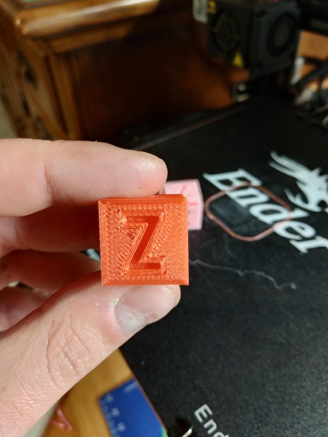

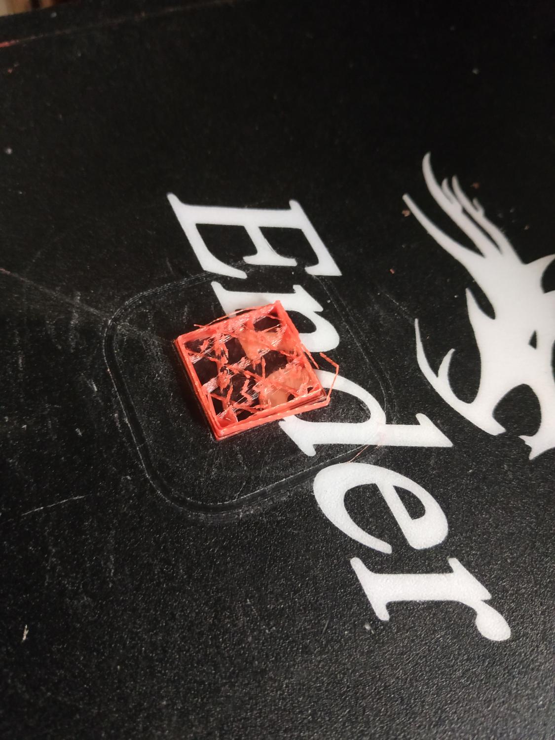

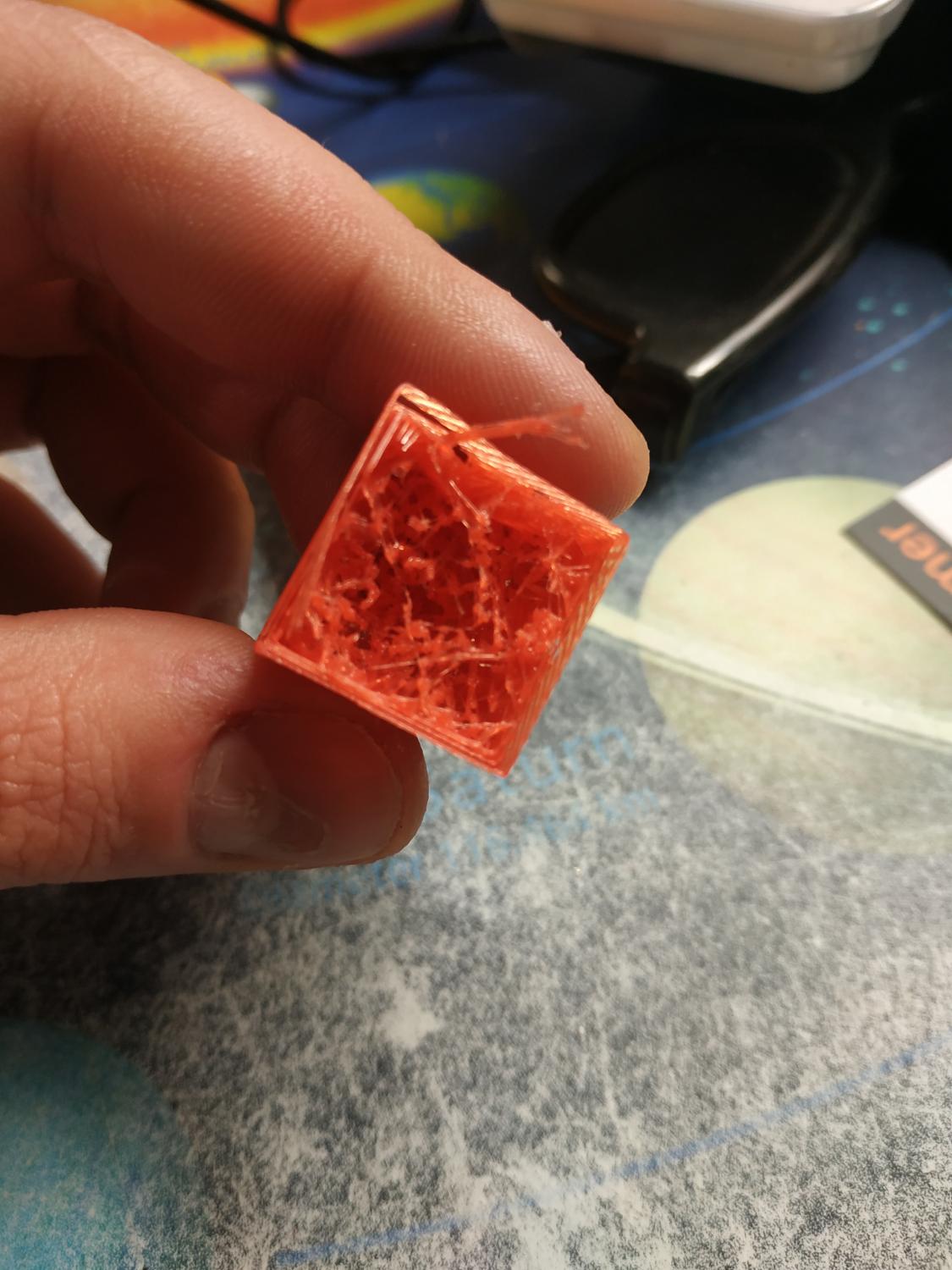

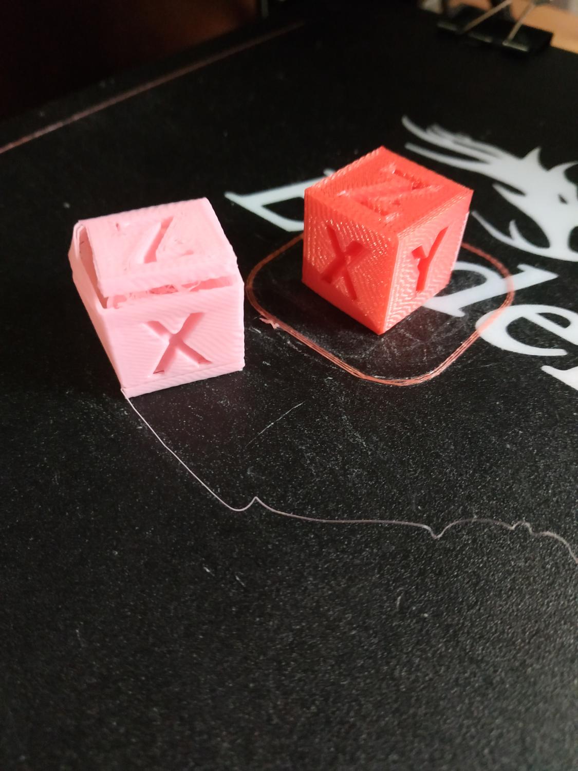

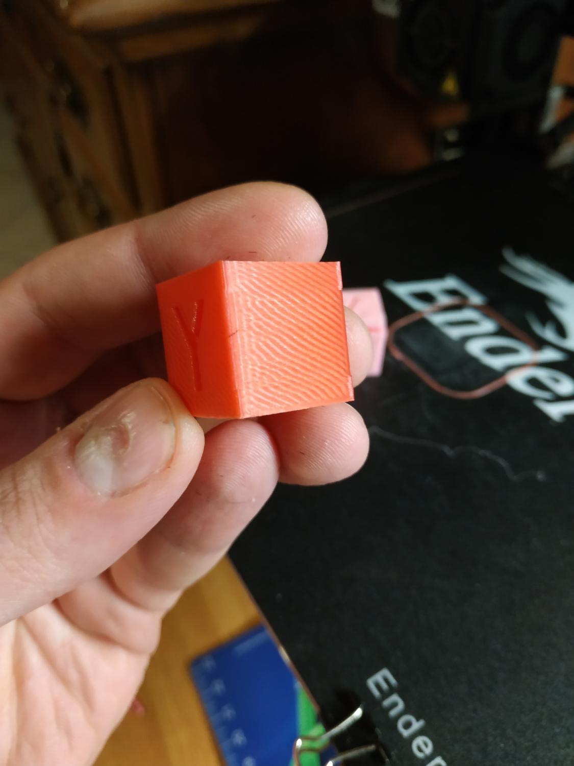

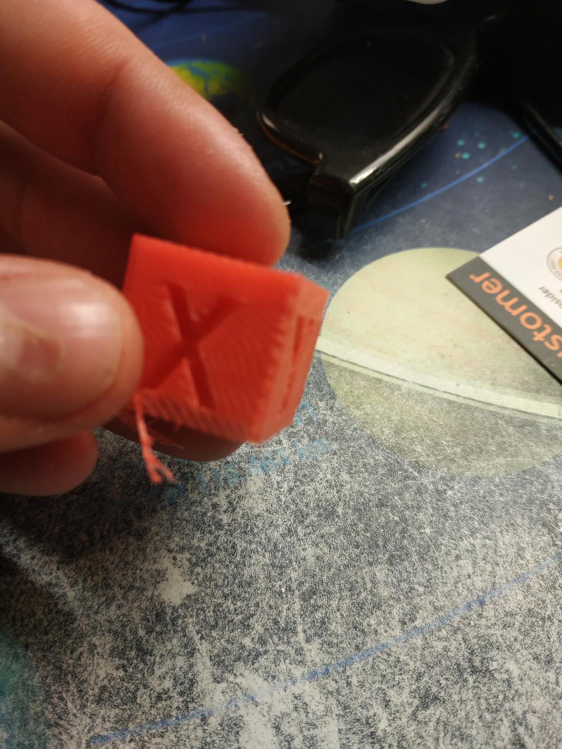

Mat Solo Inviato 30 Gennaio 2020 Autore Condividi Inviato 30 Gennaio 2020 purtroppo non é finita (mi vien da piangere): ho rimesso il nozzle da 0.4, rimesso le impostazioni a 0.4 su Cura e.... il problema sfogliamento persiste, oltre a delle rugosità che non mi aveva mai fatto prima... cos'ho combinato?😫😫 Cita Link al commento Condividi su altri siti Altre opzioni di condivisione...
Carsco Inviato 30 Gennaio 2020 Condividi Inviato 30 Gennaio 2020 Ti rispondo come mi e' stato risposto tempo fa, quando ho avuto un problema simile.SMONTA TUTTO, pulisci come si deve e rimontalo. Guarda i video, i tutorial, ma smonta tubo, gola, hot-end etc... Avrai, se hai la ender, il problema che ho avuto io con la gola: ci puo' essere dell'adesivo tra tubo e gola e il tubo non verra' via facilmente. Staccalo dall'estrusore (il motore), afferralo con tutta la forza che hai arrotolandolo sulle dita (cercando di non fare pieghe nette) e TIRA. Il tutto con l'hotend a 230-240°. Una volta venuto via, mozza la parte terminale (3-4cm, guarda i video per vedere come), pulisci con una bella punta di trapano la gola, e rimonta tutto seguendo sempre i vari tutorial. E' ovvio che, come mi hanno consigliato, ricomprando tutto il blocco (25 euro circa) si risolve, pero' ti servira' per prendere confidenza con i materiali. Se poi si spacca tutto... don't worry: 25-30 euro e passa la paura. E comunque qui troverai tanta brava gente gentile che ti seguira' passo passo come ha gia' fatto con me. (magari aprendo un altro thread 🙂 ) 3 Cita Link al commento Condividi su altri siti Altre opzioni di condivisione...
Killrob Inviato 31 Gennaio 2020 Condividi Inviato 31 Gennaio 2020 quoto Carsco, smota tutto e pulisci, io aggiungo anche disinstalla Cura cancellando tutto quello che lo riguarda, se non sai come fare chiedimi pure, e reinstalla, cerca di partire da una situazione quanto più pulita possibile. Cita Link al commento Condividi su altri siti Altre opzioni di condivisione...
Carsco Inviato 31 Gennaio 2020 Condividi Inviato 31 Gennaio 2020 1 minuto fa, Killrob dice: quoto Carsco, smota tutto e pulisci, io aggiungo anche disinstalla Cura cancellando tutto quello che lo riguarda, se non sai come fare chiedimi pure, e reinstalla, cerca di partire da una situazione quanto più pulita possibile. Questo sembra lo abbia gia' fatto. Ha fregato anche me una volta, stavo uscendo matto... era un parametro che non veniva azzerato nemmeno usando un altro profilo. MATTO. Cita Link al commento Condividi su altri siti Altre opzioni di condivisione...
Mat Solo Inviato 31 Gennaio 2020 Autore Condividi Inviato 31 Gennaio 2020 Si, cCura già disinstallato e ripulito. L'ho tenuto alle impostazioni consigliate, ho abbassato giusto un po' la temperatura. Questo weekend proverò a smontare il tutto, sperando di non fare troppi danni 😅 Cita Link al commento Condividi su altri siti Altre opzioni di condivisione...
Carsco Inviato 31 Gennaio 2020 Condividi Inviato 31 Gennaio 2020 Attenzione che piu' abbassi e piu' il PLA diventa fragile... ma di sicuro non e' questo il problema. Cita Link al commento Condividi su altri siti Altre opzioni di condivisione...
Mat Solo Inviato 31 Gennaio 2020 Autore Condividi Inviato 31 Gennaio 2020 Si beh, da 200 a 195 non credo influisca molto... Casomai provo a fare un test alzandola a 210 come stampavo prima, tanto per togliermi il dubbio @Carsco per cortesia potresti dirmi il nome della discussione dove ti hanno spiegato come smontare il tutto? così non ne apro un'altra se c'è già scritto 1 Cita Link al commento Condividi su altri siti Altre opzioni di condivisione...
marcottt Inviato 31 Gennaio 2020 Condividi Inviato 31 Gennaio 2020 Io ci stampo normalmente il pla+ di sunlu a 195. Nessuna fragilità Inviato dal mio tablet utilizzando Tapatalk 1 Cita Link al commento Condividi su altri siti Altre opzioni di condivisione...

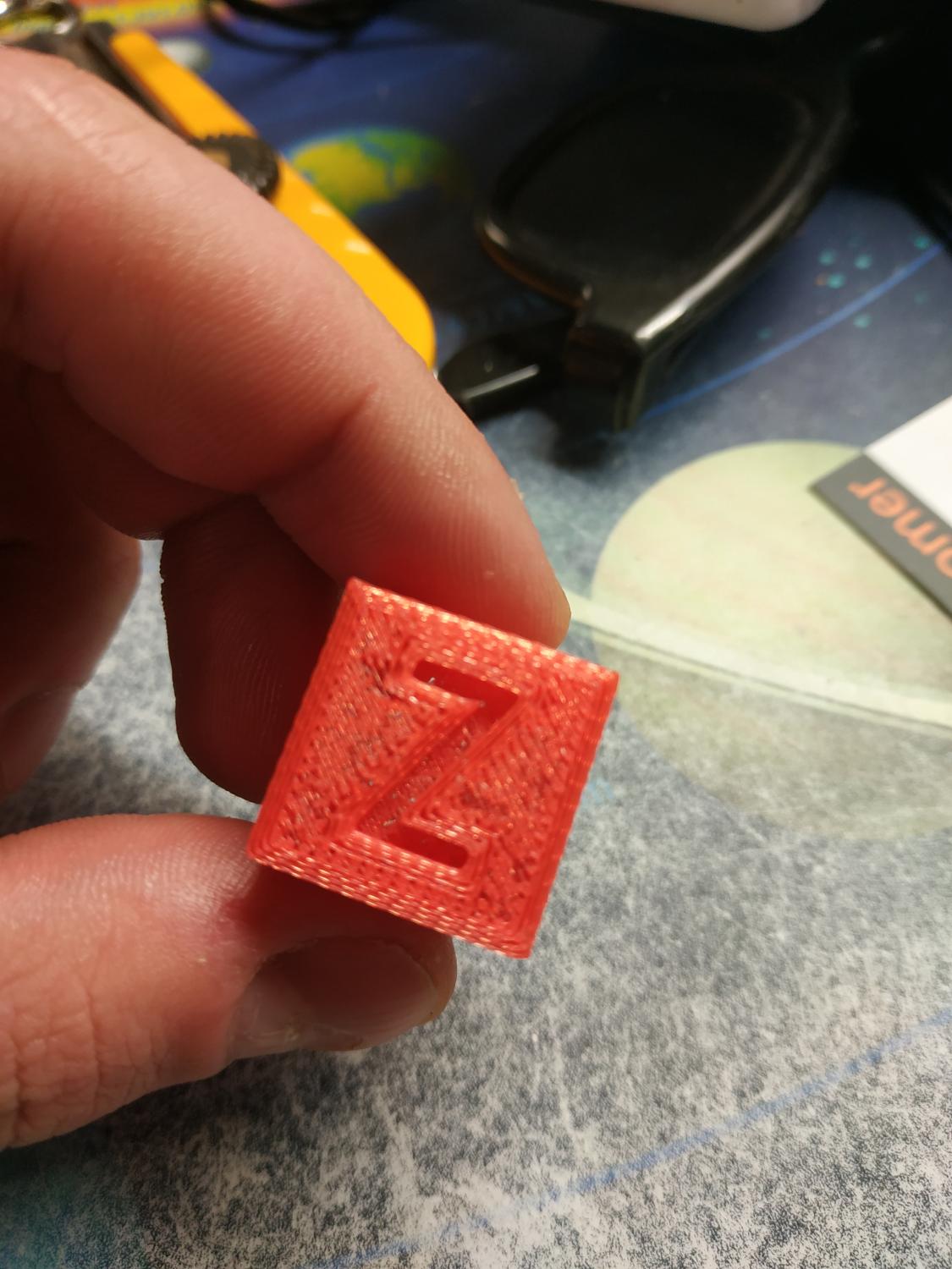

Mat Solo Inviato 1 Febbraio 2020 Autore Condividi Inviato 1 Febbraio 2020 Il 30/1/2020 at 18:55, Carsco dice: Ti rispondo come mi e' stato risposto tempo fa, quando ho avuto un problema simile.SMONTA TUTTO, pulisci come si deve e rimontalo. Guarda i video, i tutorial, ma smonta tubo, gola, hot-end etc... Avrai, se hai la ender, il problema che ho avuto io con la gola: ci puo' essere dell'adesivo tra tubo e gola e il tubo non verra' via facilmente. Staccalo dall'estrusore (il motore), afferralo con tutta la forza che hai arrotolandolo sulle dita (cercando di non fare pieghe nette) e TIRA. Il tutto con l'hotend a 230-240°. Una volta venuto via, mozza la parte terminale (3-4cm, guarda i video per vedere come), pulisci con una bella punta di trapano la gola, e rimonta tutto seguendo sempre i vari tutorial. E' ovvio che, come mi hanno consigliato, ricomprando tutto il blocco (25 euro circa) si risolve, pero' ti servira' per prendere confidenza con i materiali. Se poi si spacca tutto... don't worry: 25-30 euro e passa la paura. E comunque qui troverai tanta brava gente gentile che ti seguira' passo passo come ha gia' fatto con me. (magari aprendo un altro thread 🙂 ) Smontato tutto. Non era sporco e non c'erano incrostazioni. Rimontato con nozzle da 0.4. Prima stampa andata a buon fine, problema rimasto (linee ondulate sulle pareti e fragilità) Seconda stampa non esce il pla uniformemente (ad esempio non mi ha stampato la base del cubo Cita Link al commento Condividi su altri siti Altre opzioni di condivisione...
