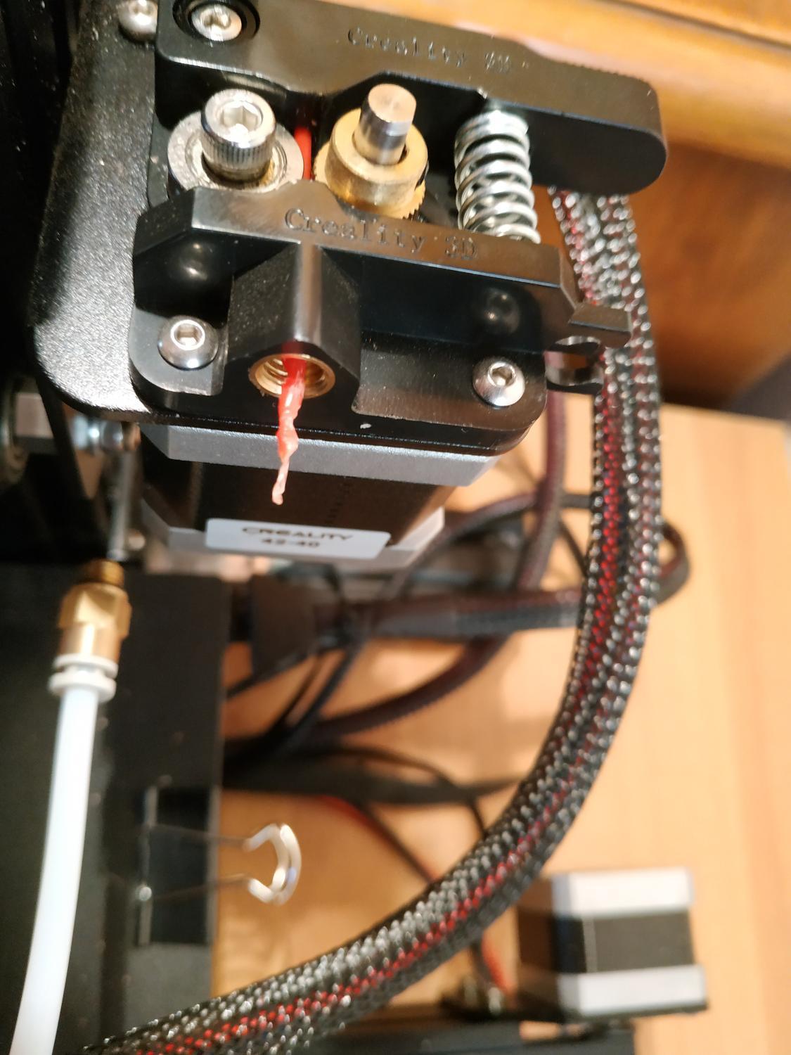

Carsco Inviato 2 Febbraio 2020 Inviato 2 Febbraio 2020 Ma, poi, non era una delle prime cose che ti avevano chiesto? 🙂 Un malfunzionamento di quel pezzo crea sottoestrusioni a go-go. Onestamente, sulla mia Ender non l'ho mai ne' misurato ne' regolato, e non sapevo nemmeno che non si regolasse. Ho spinto io all'errore chiedendo di regolare la molla di contrasto. Cita

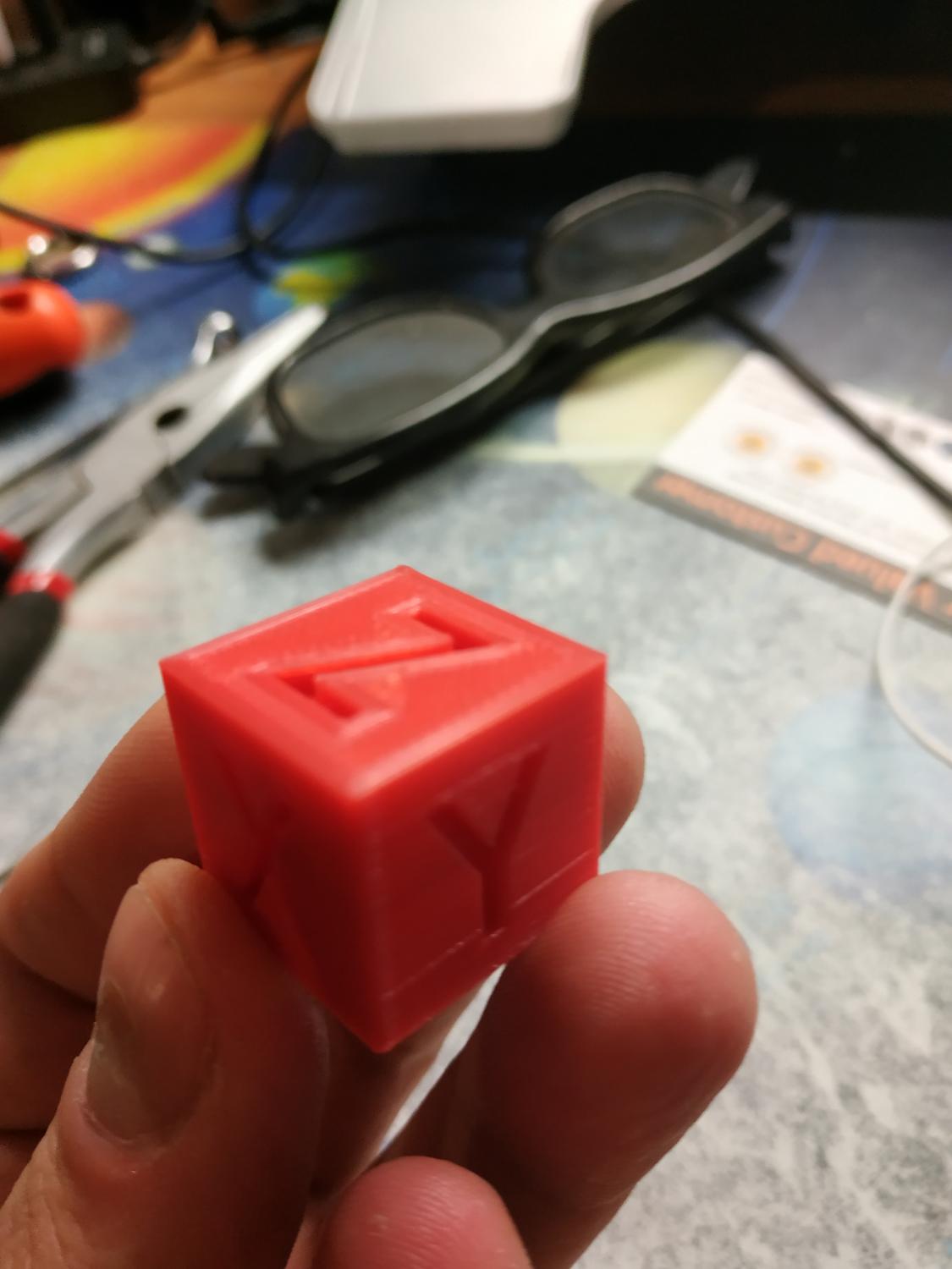

Mat Solo Inviato 2 Febbraio 2020 Autore Inviato 2 Febbraio 2020 2 minuti fa, Carsco dice: Ma, poi, non era una delle prime cose che ti avevano chiesto? 🙂 Un malfunzionamento di quel pezzo crea sottoestrusioni a go-go. Onestamente, sulla mia Ender non l'ho mai ne' misurato ne' regolato, e non sapevo nemmeno che non si regolasse. Ho spinto io all'errore chiedendo di regolare la molla di contrasto. No, ho appena riguardato. Si parla subito di temperatura e problemi con lo slicer. Oppure sono idiota (probabile 😅) e non l'ho letto/capito. Cita
Joker78 Inviato 2 Febbraio 2020 Inviato 2 Febbraio 2020 Secondo me qualcosa si può fare, io proverei ad allentare la vite che tiene la ruota godronata, per vedere se è quella che non scorre. Cita
Mat Solo Inviato 2 Febbraio 2020 Autore Inviato 2 Febbraio 2020 Adesso, Joker78 dice: Secondo me qualcosa si può fare, io proverei ad allentare la vite che tiene la ruota godronata, per vedere se è quella che non scorre. No, la ruota gira bene. É che non si porta dietro il filamento Cita
Carsco Inviato 2 Febbraio 2020 Inviato 2 Febbraio 2020 9 minuti fa, Mat Solo dice: No, ho appena riguardato. Si parla subito di temperatura e problemi con lo slicer. Oppure sono idiota (probabile 😅) e non l'ho letto/capito. Marcott, prima pagina 🙂 2 minuti fa, Joker78 dice: Secondo me qualcosa si può fare, io proverei ad allentare la vite che tiene la ruota godronata, per vedere se è quella che non scorre. A quanto pare sulla Ender non e' previsto... non lo sapevo nemmeno io. Mai fatto. Cita
Joker78 Inviato 2 Febbraio 2020 Inviato 2 Febbraio 2020 2 minuti fa, Carsco dice: Marcott, prima pagina 🙂 A quanto pare sulla Ender non e' previsto... non lo sapevo nemmeno io. Mai fatto. Si ma la vite cè e si vede dalla foto sulla ruota godronata, mi sembra strano che lo spingi filo sia difettoso Cita
hokuro Inviato 2 Febbraio 2020 Inviato 2 Febbraio 2020 sulla u30, molto simile, mi è capitato di stringere troppo la vite che tiene "il pezzo di plastica spinto dalla molla" (termini altamente tecnici) che di conseguenza faceva resistenza, era meno spinto dalla molla, e non spingeva a sufficenza il filo. prova ad allentare di mezzo giro quella vite 1 Cita
Mat Solo Inviato 2 Febbraio 2020 Autore Inviato 2 Febbraio 2020 16 minuti fa, hokuro dice: sulla u30, molto simile, mi è capitato di stringere troppo la vite che tiene "il pezzo di plastica spinto dalla molla" (termini altamente tecnici) che di conseguenza faceva resistenza, era meno spinto dalla molla, e non spingeva a sufficenza il filo. prova ad allentare di mezzo giro quella vite provo subito, grazie @hokuro ti darei un bacio in fronte ho allentato la vite e la stampa é venuta perfetta... non so se bestemmiare per il tempo perso e fatto perdere a voi o essere sollevato e basta. Grazie ancora a tutti quanti 2 Cita

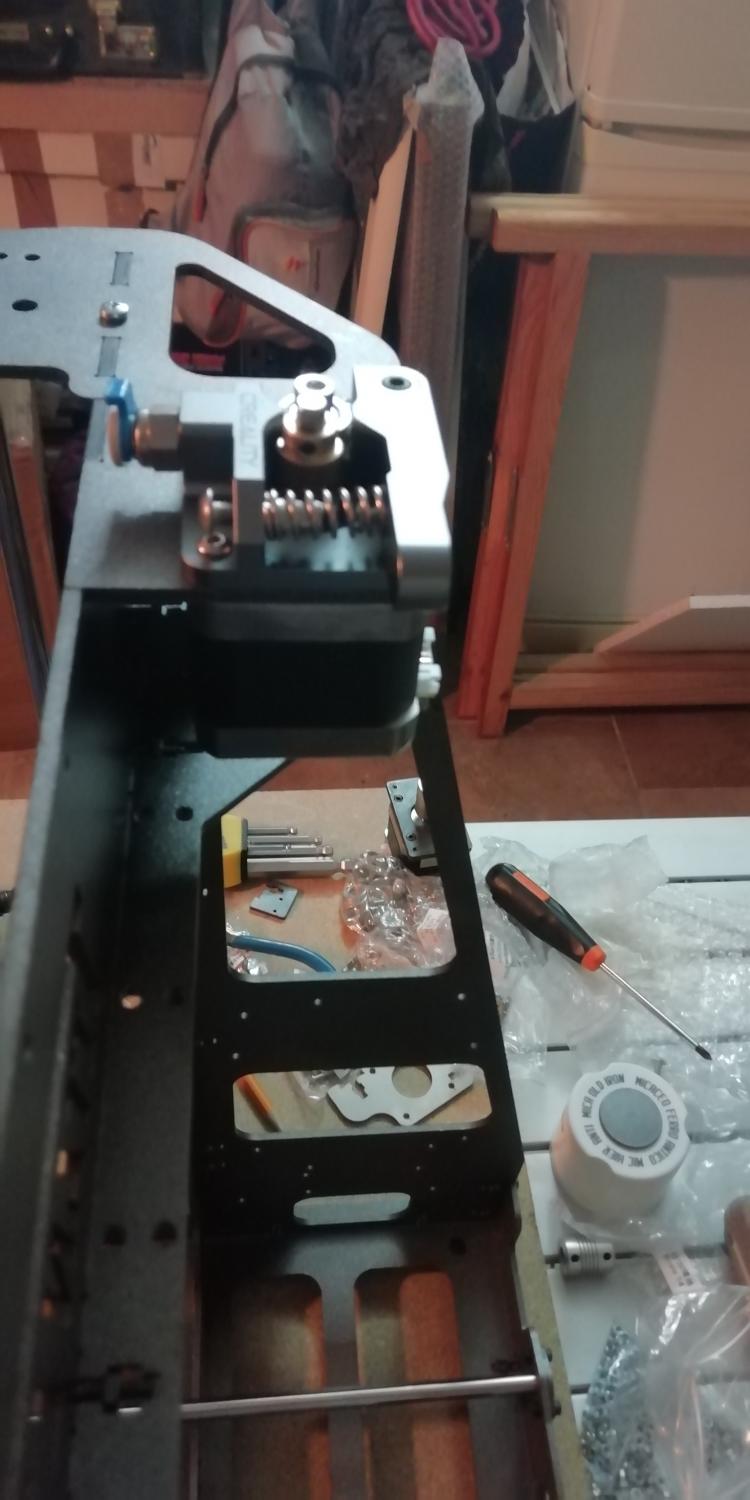

Killrob Inviato 2 Febbraio 2020 Inviato 2 Febbraio 2020 6 ore fa, Joker78 dice: Si ma la vite cè e si vede dalla foto sulla ruota godronata, mi sembra strano che lo spingi filo sia difettoso mi spiace contraddirti ma dimmi dove vedi la vite che regola la molla della ruota godronata di questa foto, nella seconda foto c'è la vite. Cita
