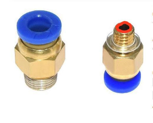

@Killrob e' l'altro lato, ossia quello verso il motore non quello verso il tubo 🙂
Io non faccio altro che togliere lo scalino all'ingresso del filamento.
Il filamento, in breve, trovera' un cono e non piu' un cilindro cavo con un certo spessore.
Non so se e' chiaro.
Certo, una foto puo' chiarire un po', ora provvedo.

Ma è questo che non capisco, li non c'è nessun gradino da togliere perché il foro dalla parte del motore, quello di ingresso verso il connettore ed il tubo ptfe, ha il diametro poco più largo del filamento ed è impossibile che si incastri li.
La parte rossa e' quella svaso, conicamente.
Fidati, e' li' che il filamento si incastra.
ANche se affetti il filamento a cuneo, a freccia, in diagonale o come vuoi... succede che la torsione della ruota godronata lo faccia piegare fino a toccare la parte piatta.
Da quando ho fatto cio' non ho avuto piu' un problema.

ah ora è più chiaro, io non uso quello piccolo come te, io uso quello di fianco nel quale il ptfe arriva fino in fondo, e se Mat cambia blocco di spingifilo prendendo quello che gli ho segnalato non avrà bisogno di svasare niente
Guarda, e' la foto di un tizio che li vende, ed ero convinto che fosse lo stesso pezzo solo sottosopra.
Effettivamente la filettatura e' piu' grossa... boh?
E' chiatro che io ne ho preso uno a casaccio, non ho idea se sia quello originale della Ender3...
Quel che e' molto probabile e' che il mio e' come quello di @Mat Solo
7 minuti fa, Carsco dice:
