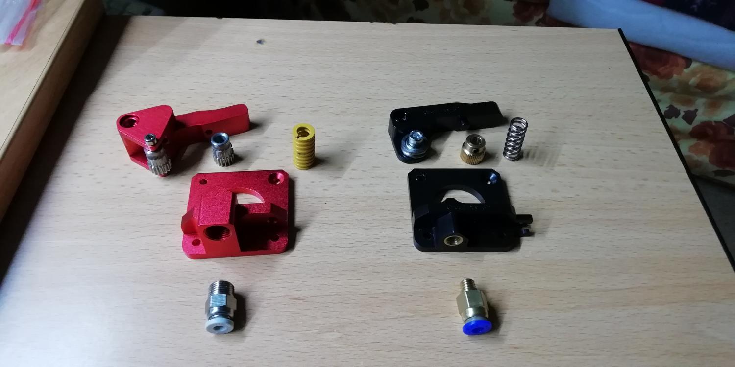

Killrob Inviato 3 Febbraio 2020 Condividi Inviato 3 Febbraio 2020 1 ora fa, hokuro dice: difatti lui l'aveva tirata troppo tanto da bloccare lo spingirotella 😉 Mi ero nuovamente scordato che sta utilizzando lo spingifilo stock che è tutto in plastica, io ne sto usando uno di alluminio che ti permette di tirare la vite di quella leva senza comprometterne il corretto funzionamento. 🙂 Cita Link al commento Condividi su altri siti Altre opzioni di condivisione...

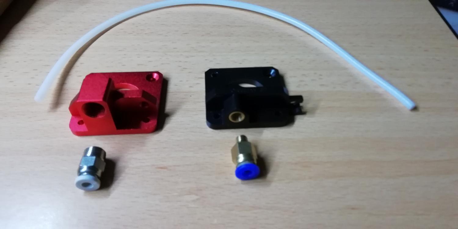

Carsco Inviato 3 Febbraio 2020 Condividi Inviato 3 Febbraio 2020 1 ora fa, Killrob dice: Mi ero nuovamente scordato che sta utilizzando lo spingifilo stock che è tutto in plastica, io ne sto usando uno di alluminio che ti permette di tirare la vite di quella leva senza comprometterne il corretto funzionamento. 🙂 Quale sarebbe un sostituto, nel caso si rompesse? Finora funziona perfetto, ma al primo problema mi sambra chiaro che va sostituito. Quello che hai linkato va bene? Cioe' risolve le mancanze che ha quello stock? Cita Link al commento Condividi su altri siti Altre opzioni di condivisione...
Killrob Inviato 3 Febbraio 2020 Condividi Inviato 3 Febbraio 2020 non solo risolve ma migliora, la doppia ruota godronata spinge il filo molto meglio senza schiacciarlo. Io ci ho stampato anche TPU con la Ender 3 4 minuti fa, Carsco dice: Quale sarebbe un sostituto, nel caso si rompesse? Finora funziona perfetto, ma al primo problema mi sambra chiaro che va sostituito. Quello che hai linkato va bene? Cioe' risolve le mancanze che ha quello stock? Cita Link al commento Condividi su altri siti Altre opzioni di condivisione...
Carsco Inviato 3 Febbraio 2020 Condividi Inviato 3 Febbraio 2020 Beh, io ho sempre stampato il TPU con la ender3, di svariate marche, senza problemi e con 6mm di retrazione. Certo, non per forza quello morbidissimo, ma quello non si stampa anche per via del sistema bowden che fa arrotolare il filamento nel tubo... E' ovvio che qualsiasi cosa e' meglio dello stock, ma non gettiamo per forza cacca sulla ender... 🙂 Cita Link al commento Condividi su altri siti Altre opzioni di condivisione...
Killrob Inviato 3 Febbraio 2020 Condividi Inviato 3 Febbraio 2020 39 minuti fa, Carsco dice: Beh, io ho sempre stampato il TPU con la ender3, di svariate marche, senza problemi e con 6mm di retrazione. Certo, non per forza quello morbidissimo, ma quello non si stampa anche per via del sistema bowden che fa arrotolare il filamento nel tubo... E' ovvio che qualsiasi cosa e' meglio dello stock, ma non gettiamo per forza cacca sulla ender... 🙂 se gettassi cacca sulla Ender non la userei come stampante principale, quella che stampa i pezzi migliori, io ci ho stampato la cover del telefono con il doppio ingranaggio usando il TPU della Sainsmart, non so che livello di morbidezza ha rispetto ad altri ma al tatto è veramente morbido. La Ender 3 per come esce di fabbrica ha alcune migliorie che secondo me vanno fatte, una di queste è, a mio avviso, cambiare il gruppo estrusore di plastica, con uno più affidabile di alluminio. Tutto qui. Ieri ti avevo detto che ti avrei postato delle foto, ora le faccio Cita Link al commento Condividi su altri siti Altre opzioni di condivisione...
Killrob Inviato 3 Febbraio 2020 Condividi Inviato 3 Febbraio 2020 allora.... ecco le foto che ti avevo promesso, le differenze si notano al volo non credo di dover essere io a dirti quale dei 2 è più performante Cita Link al commento Condividi su altri siti Altre opzioni di condivisione...
Carsco Inviato 3 Febbraio 2020 Condividi Inviato 3 Febbraio 2020 Intanto grazie delle foto. Ho gia' messo il kit in lista, cosi' non lo perdo di vista, insieme ai kit di testina completa che mi avete suggerito tempo fa. Per quanto riguarda il tpu, un mio caro amico mi ha fatto vedere la sua custodia fatta in TPU con una Ender3 come la mia (la sua non "pro"). Accidenti: se non fosse per il suo nome stampato tipo stencil avrei creduto che fosse comprata e non stampata. Bella bella bella. Ripeto, non sono i 12 euro... se per ora non mi ha dato problemi non vedo perche' toccarla. Hai visto i video che posto: una parete da 0.4 con ugello da 0.4 viene perfetta ed elastica... Tutte le 3 dimensioni sono corrette senza impostare correzioni sull'hardware. Mi ritengo piu' che soddisfatto, per ora. Da quando l'ho sistemata un po' non mi posso certo lamentare. Pero' al posto di @Mat Solo io avrei sostituito il pezzo 3 giorni fa 🙂 Cita Link al commento Condividi su altri siti Altre opzioni di condivisione...
