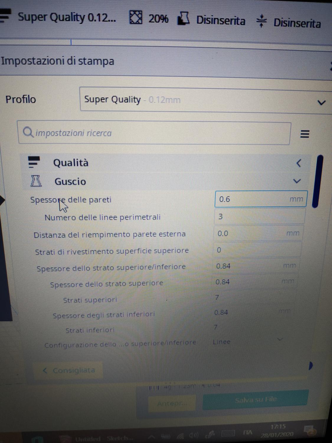

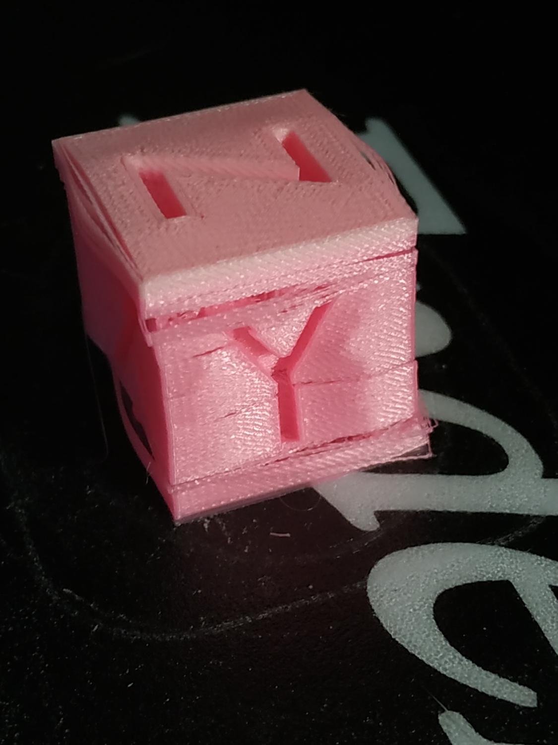

Mat Solo Inviato 28 Gennaio 2020 Autore Condividi Inviato 28 Gennaio 2020 nessun miglioramento. Esteticamente perfetto, appena toccato si sfoglia tutto. Ho usato le impostazioni standard del nozzle 0.2 su Cura, nessun parametro modificato Cita Link al commento Condividi su altri siti Altre opzioni di condivisione...

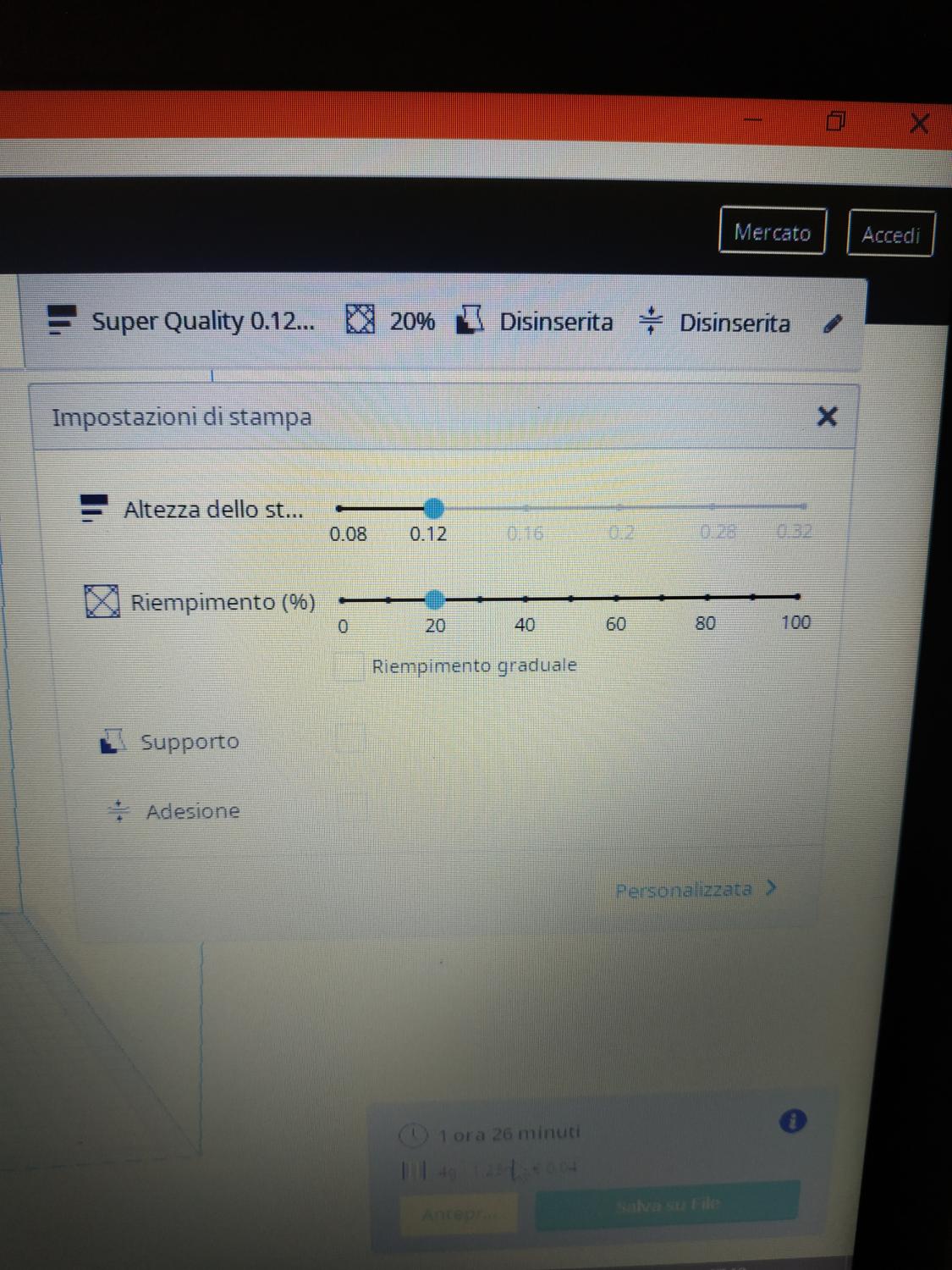

Carsco Inviato 28 Gennaio 2020 Condividi Inviato 28 Gennaio 2020 Mi fai vedere, per favore, quali parametri hai usato? I principali possono bastare. Io vedo solo due pareti... pochine per stampare con lo 0.2, come ti hanno detto. Inoltre, che materiale? PLA? Temperature? Cita Link al commento Condividi su altri siti Altre opzioni di condivisione...
Mat Solo Inviato 28 Gennaio 2020 Autore Condividi Inviato 28 Gennaio 2020 Ho azzerato tutti i parametri e messo solo la dimensione del nozzle, nessuna altra modifica. Se fosse solo un problema di durezza concordo sulle linee perimetrali (che sono 3 da 0.6, calcolate da Cura). Ma qui si tratta di layer che non si fondono tra loro. Materiale PLA, Cura tra i parametri consigliati ha inserito 200 (ma mi dava medesimi risultati sia stampato a 190 che a 195 che a 210) Cita Link al commento Condividi su altri siti Altre opzioni di condivisione...

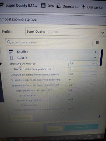

jagger75 Inviato 28 Gennaio 2020 Condividi Inviato 28 Gennaio 2020 ma come fanno ad uscirti quei parametri strani tipo lo spessore superiore 84 o 54 non leggo bene? Cita Link al commento Condividi su altri siti Altre opzioni di condivisione...
Carsco Inviato 28 Gennaio 2020 Condividi Inviato 28 Gennaio 2020 beh, 0.12 x 7 strati fa 0.84. E' giusto. 1 Cita Link al commento Condividi su altri siti Altre opzioni di condivisione...
Tomto Inviato 28 Gennaio 2020 Condividi Inviato 28 Gennaio 2020 Torno a ripetere 3 pareti con nozzle 0.2 sono poche. Controlla la percentuale di sovrapposizione perimetro. Se vuoi una stampa più robusta devi impostare un numero di linee perimetrali che eguagli almeno lo spessore di quando stampi con nozzle 0.4.Stessa cosa per i top e bottom layer. Hai visto i video di help 3d sulla calibrazione su YouTube? Devi essere certo che la stampante sia almeno ben calibrata. Per caso il filamento è il tianse rosa? In tal caso anche se fai come ti ho suggerito, la stampa sarà meno fragile di prima, ma non aspettarti grandi cose perchè quel filamento ha dato problemi anche ad altri utenti. Se non sbaglio lo ha usato @iLMario Cita Link al commento Condividi su altri siti Altre opzioni di condivisione...
