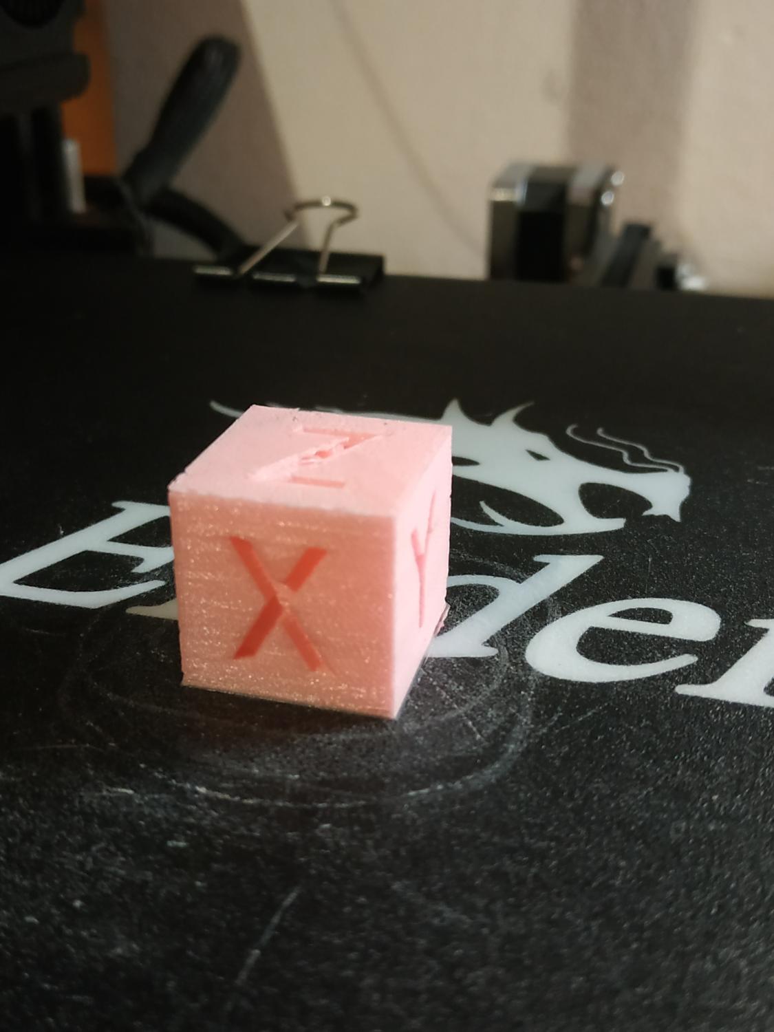

Mat Solo Inviato 28 Gennaio 2020 Autore Inviato 28 Gennaio 2020 Il 28/01/2020 at 17:21, Tomto ha scritto: Torno a ripetere 3 pareti con nozzle 0.2 sono poche. Controlla la percentuale di sovrapposizione perimetro. Se vuoi una stampa più robusta devi impostare un numero di linee perimetrali che eguagli almeno lo spessore di quando stampi con nozzle 0.2.Stessa cosa per i top e bottom layer. Hai visto i video di help 3d sulla calibrazione su YouTube? Devi essere certo che la stampante sia almeno ben calibrata. Per caso il filamento è il tianse rosa? In tal caso anche se fai come ti ho suggerito, la stampa sarà meno fragile di prima, ma non aspettarti grandi cose perchè quel filamento ha dato problemi anche ad altri utenti. Se non sbaglio lo ha usato @iLMario Expand Ho provato vari filamenti, risultato medesimo. Ripeto che il problema non è la robustezza in se, posso stampare anche 20 pareti, se il problema sono i layer che si sfogliano sul piano orizzontale, non mi cambia il numero di perimetri. Semmai, una volta risolto il problema di sfogliamento, posso intervenire sulla robustezza generale, se dovessi vedere altri problemi. Visto i video. Gli assi sono a posto, come dicevo esteticamente la stampa è perfetta (appena finisco il nuovo test mando la foto prima e dopo lo sfogliamento, sperando che stavolta non succeda XD), il flusso mi è stato detto di lasciarlo a 100 qualche commento più in su. Cita
Carsco Inviato 28 Gennaio 2020 Inviato 28 Gennaio 2020 Hai provato a misurare questo cubo prima che si sfogli, per vedere se l'altezza corrisponde e non ci sia qualche intoppo sull'asse Z? Cita
Mat Solo Inviato 28 Gennaio 2020 Autore Inviato 28 Gennaio 2020 L' altezza é giusta, problema rimasto. Però adesso son sicuro al 100% che i parametri sono quelli standard, quindi posso andare a modificarli da zero se avete qualche idea Cita

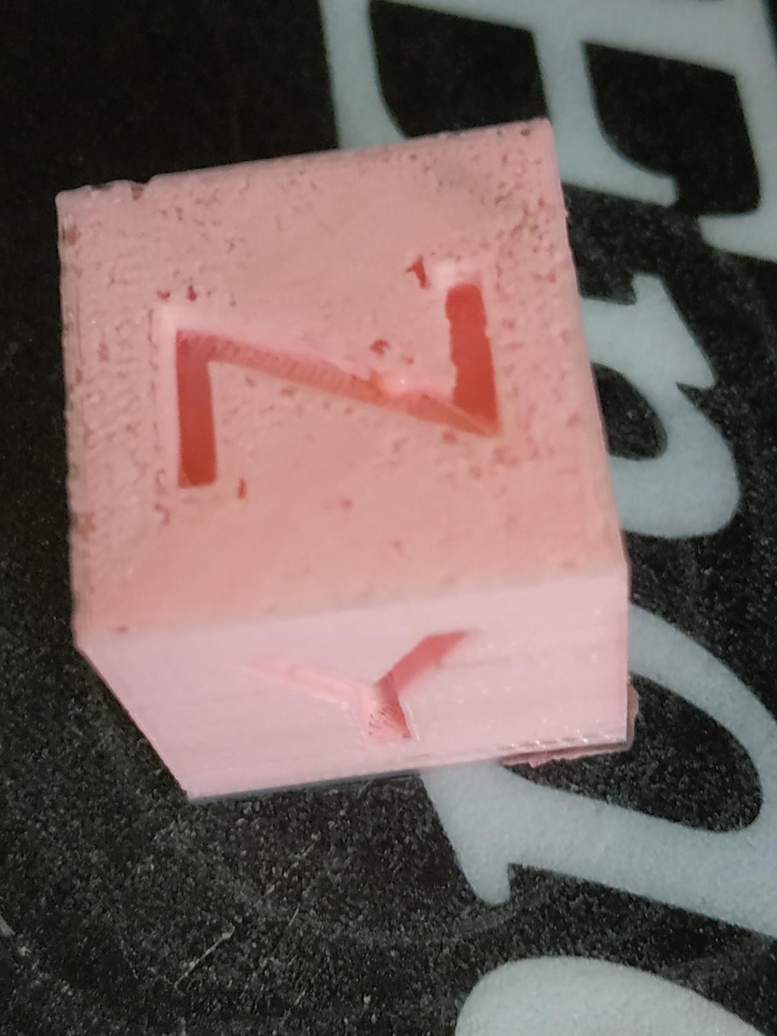

Killrob Inviato 28 Gennaio 2020 Inviato 28 Gennaio 2020 da queste immagini a me pare tanto sottoestrusione pesante. Hai provato a vedere gli step/mm di E se vanno bene? ho avuto ieri lo stesso problema perchè io sono un po' pirla, avevo impostato il nozzle a 0.2 come te nello slicer, ma avevo lasciato montato fisicamente il nozzle da 0.4, verifica di avere effettivamente montato lo 0.2 2 Cita
Mat Solo Inviato 28 Gennaio 2020 Autore Inviato 28 Gennaio 2020 Il 28/01/2020 at 19:06, Killrob ha scritto: da queste immagini a me pare tanto sottoestrusione pesante Expand ottimo, almeno ho un'ipotesi di diagnosi 😅 Cosa devo andare a modificare (chiedo per non andare a fare ulteriori casini)? Se servono altre immagini ditemi, non l'ho ancora staccata dal piano apposta Cita
Killrob Inviato 28 Gennaio 2020 Inviato 28 Gennaio 2020 Il 28/01/2020 at 19:09, Mat Solo ha scritto: ottimo, almeno ho un'ipotesi di diagnosi 😅 Cosa devo andare a modificare (chiedo per non andare a fare ulteriori casini)? Expand ho modificato il post rileggilo 🙂 Cita
Tomto Inviato 28 Gennaio 2020 Inviato 28 Gennaio 2020 Il 28/01/2020 at 17:29, Mat Solo ha scritto: Ho provato vari filamenti, risultato medesimo. Ripeto che il problema non è la robustezza in se, posso stampare anche 20 pareti, se il problema sono i layer che si sfogliano sul piano orizzontale, non mi cambia il numero di perimetri. Semmai, una volta risolto il problema di sfogliamento, posso intervenire sulla robustezza generale, se dovessi vedere altri problemi. Visto i video. Gli assi sono a posto, come dicevo esteticamente la stampa è perfetta (appena finisco il nuovo test mando la foto prima e dopo lo sfogliamento, sperando che stavolta non succeda XD), il flusso mi è stato detto di lasciarlo a 100 qualche commento più in su. Expand Ok gli assi vanno bene. Il flusso devi regolarlo con il thin wall test ,devi misurare con il calibro lo spessore del cudo a singolo perimetro di questo test. In questo modo riesci a vedere se la larghezza di estrusione rispetta il diametro del nozzle (meglio se la larghezza di estensione reale è un 10% in più) Che valore hai di percentuale sovrapposizione perimetro? Hai provato a cambiare nozzle? Cita
Tomto Inviato 28 Gennaio 2020 Inviato 28 Gennaio 2020 Il 28/01/2020 at 19:06, Killrob ha scritto: da queste immagini a me pare tanto sottoestrusione pesante. Expand Può essere sia sottoestrusione pesante che numero top layer bassi. Sta stampando a 0.12 e cura nei preset lascia il numero dei top bottom invariato. Il profilo impostato dalla casa di quasi tutte le stampanti cinesi è "ottimizzato "per il canonico nozzle 0.4 . In caso contrario devi modificare @Mat Solo posso passarti un g code per questo cubo,ma è essenziale che tu faccia il thin wall test è mi dici il risultato della extrusion witdh...... Vediamo cosa ne viene fuori Cita
Mat Solo Inviato 28 Gennaio 2020 Autore Inviato 28 Gennaio 2020 Il 28/01/2020 at 19:11, Tomto ha scritto: Che valore hai di percentuale sovrapposizione perimetro? Expand 10%, 0,02 mm Il 28/01/2020 at 19:11, Tomto ha scritto: Hai provato a cambiare nozzle? Expand si, con quello da 0.4 non mi da problemi. Ora provo con thin wall test Cita
Carsco Inviato 28 Gennaio 2020 Inviato 28 Gennaio 2020 Il 28/01/2020 at 19:26, Tomto ha scritto: Sta stampando a 0.12 e cura nei preset lascia il numero dei top bottom invariato. Expand Dove lo vedi? Anzi, chiedo Mat Solo di farne vedere il risultato. Io vedo un bel coperchio abbastanza spesso. Certo, per farlo dovra' rompere il cubo 🤣🤣🤣 Il 28/01/2020 at 19:06, Killrob ha scritto: da queste immagini a me pare tanto sottoestrusione pesante. Expand Quei buchi non lasciano dubbi... Cita
