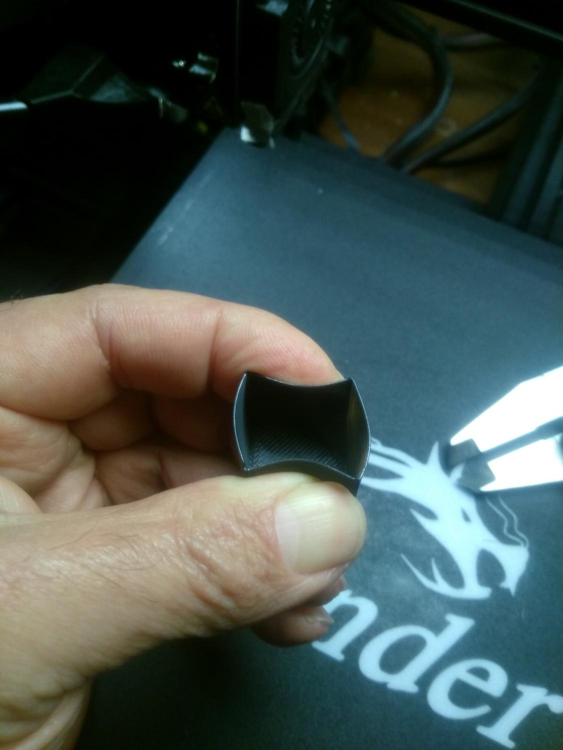

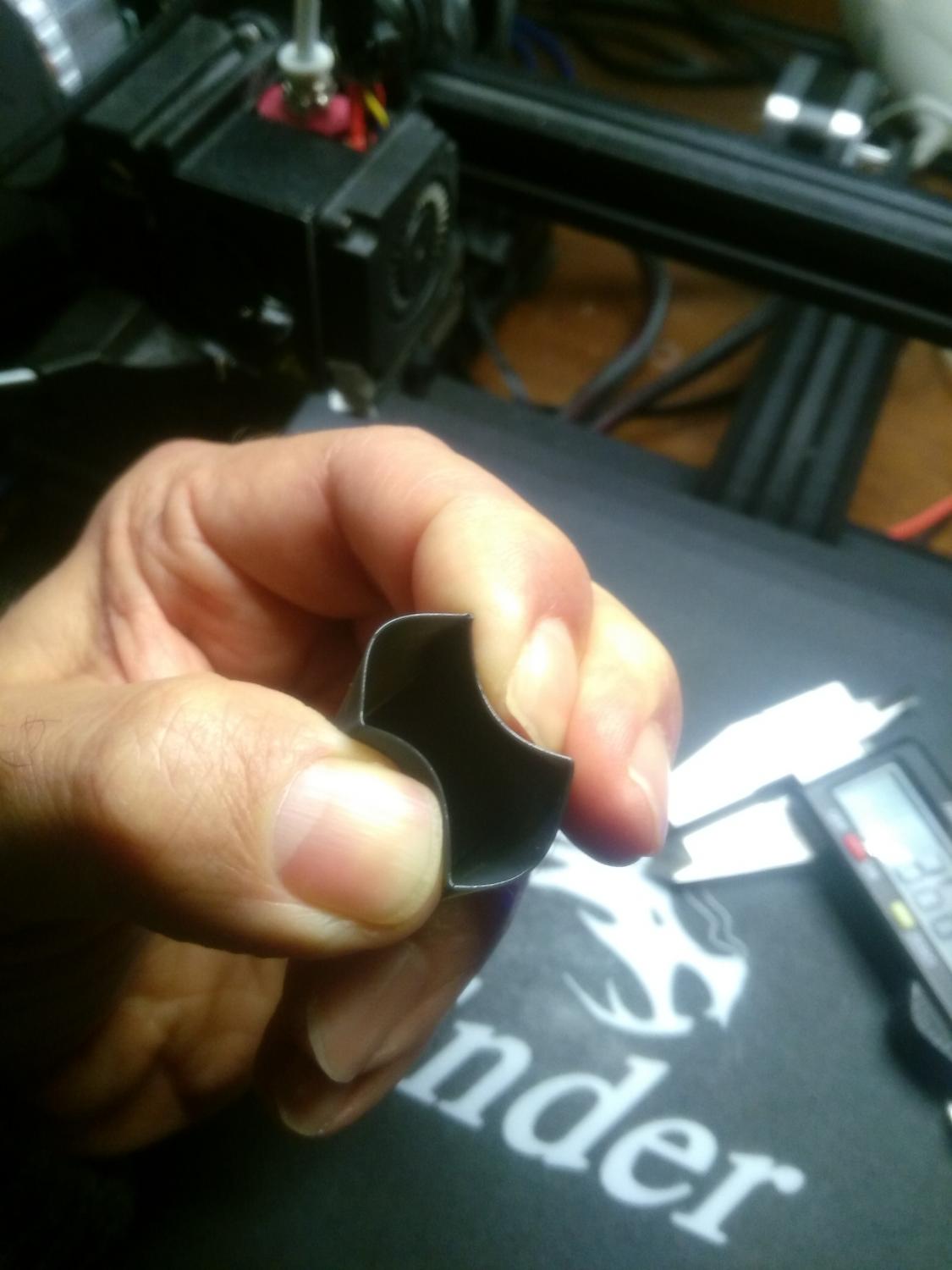

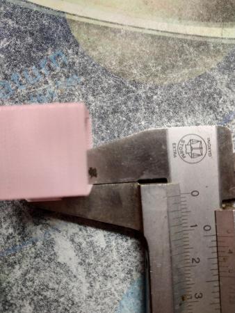

marcottt Inviato 28 Gennaio 2020 Condividi Inviato 28 Gennaio 2020 fatto. La parete é sotto il millimetroParecchio sotto, se mi ricordo come si legge dovrebbe essere 0.45 mmInviato dal mio tablet utilizzando Tapatalk Cita Link al commento Condividi su altri siti Altre opzioni di condivisione...

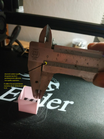

Tomto Inviato 28 Gennaio 2020 Condividi Inviato 28 Gennaio 2020 45 minuti fa, marcottt dice: Parecchio sotto, se mi ricordo come si legge dovrebbe essere 0.45 mm Inviato dal mio tablet utilizzando Tapatalk la tacca in linea mi sembra 0.35 o 0.40 difficile stabilirlo dalla foto l'errore del ventesimale è +/-0.05 @Mat Solo ma il test lo hai fatto con nozzle 0.4? Cita Link al commento Condividi su altri siti Altre opzioni di condivisione...
Mat Solo Inviato 28 Gennaio 2020 Autore Condividi Inviato 28 Gennaio 2020 1 minuto fa, Tomto dice: ma il test lo hai fatto con nozzle 0.4? no, da 0.2 Cita Link al commento Condividi su altri siti Altre opzioni di condivisione...
Tomto Inviato 28 Gennaio 2020 Condividi Inviato 28 Gennaio 2020 13 minuti fa, Mat Solo dice: no, da 0.2 guarda la foto e riprova la misurazione Cita Link al commento Condividi su altri siti Altre opzioni di condivisione...
Tomto Inviato 28 Gennaio 2020 Condividi Inviato 28 Gennaio 2020 prova questo g codexyzCalibration_cube.gcode comunque se la misura è di circa 0.35 , è molto probabile che il reale diametro del nozzle sia 0.3 invece del nominale 0.2 (è una cosa frequente con i nozzle cinesi di scarsa qualità) Cita Link al commento Condividi su altri siti Altre opzioni di condivisione...

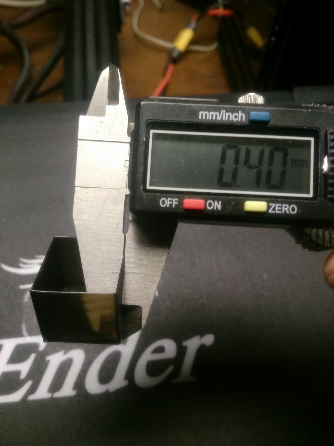

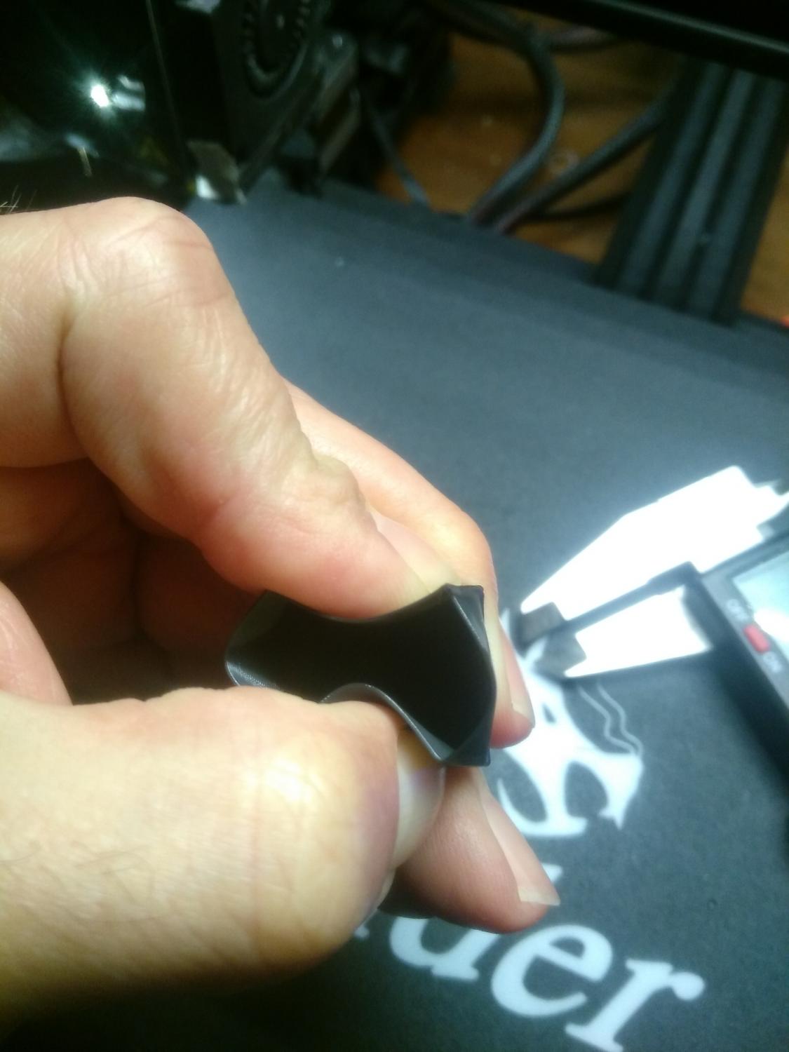

Carsco Inviato 28 Gennaio 2020 Condividi Inviato 28 Gennaio 2020 Se riesci, prova a staccare gli ultimi layer dal cubo. Essendo gli ultimi, magari sono "sfrangiati" e fanno piu' spessore, falsando la lettura. Non credo che, con quell'adesione, avrai problemi a farlo 🤣 Inoltre, pinza quanto piu' parete puoi col calibro, non fermarti solo al becco. Arriva alla parte piatta della testa. Evita la parte inferiore del cubo che potrebbe soffrire di altri errori di stampa. Cita Link al commento Condividi su altri siti Altre opzioni di condivisione...
Carsco Inviato 28 Gennaio 2020 Condividi Inviato 28 Gennaio 2020 Incuriosito... ho fatto anche io una prova. Cubo 20x20x20, ugello 0.4, layer 0.4, una sola parete. Con una mano faccio fatica a stringerlo oltre. Se l'avessi fatto di due layer si sarebbe spaccato, con uno soltanto si piega che e' una bellezza. Il layer e' praticamente trasparente... 🙂 Quindi, o posseggo una stampante aliena, o riesco a fare cose aliene 🙂 Ho registrato anche un video...https://streamable.com/aqm9x Cita Link al commento Condividi su altri siti Altre opzioni di condivisione...

Mat Solo Inviato 29 Gennaio 2020 Autore Condividi Inviato 29 Gennaio 2020 10 ore fa, Carsco dice: Se riesci, prova a staccare gli ultimi layer dal cubo. Essendo gli ultimi, magari sono "sfrangiati" e fanno piu' spessore, falsando la lettura. Non credo che, con quell'adesione, avrai problemi a farlo 🤣 Inoltre, pinza quanto piu' parete puoi col calibro, non fermarti solo al becco. Arriva alla parte piatta della testa. Evita la parte inferiore del cubo che potrebbe soffrire di altri errori di stampa. Ho ordinato il calibro digitale per essere sicuro, ma a occhio é a 0.2, molto meno della metà del millimetro. 9 ore fa, Killrob dice: io ribadisco il concetto.... hai fatto il test per vedere se il motore di E ti estrude la giusta quantità di filamento? ora provo Cita Link al commento Condividi su altri siti Altre opzioni di condivisione...
