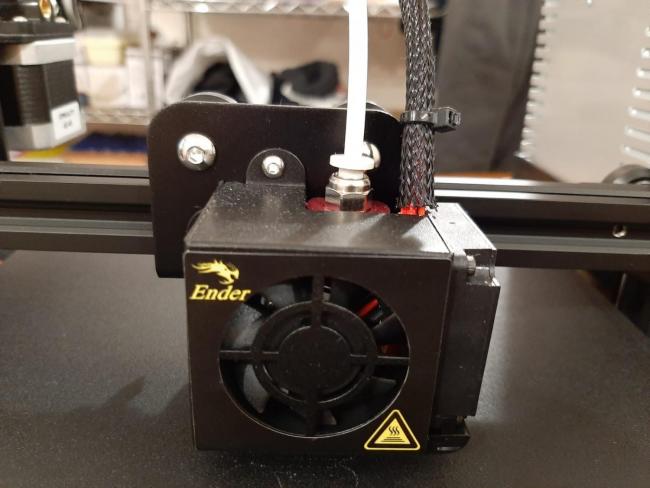

Mimmo82 Inviato 25 Gennaio 2020 Inviato 25 Gennaio 2020 Ciao a tutti, stavo provando a stampare per la prima volta e noto che, inserendo il filamento in dotazione , la via è ostruita. Molto probabilmente si è spezzato ed è rimasto incastrato parte di filamento spezzandosi all'interno. Ora è bloccato, avete idee di come possa esser rimosso in modo ortodosso? GRazie a tutti. Ciao Cita
Killrob Inviato 25 Gennaio 2020 Inviato 25 Gennaio 2020 non ci sono modi ortodossi. Smonta il tubo e vedi se, piano piano, con un altro pezzo di filamento abbastanza lungo, riesci a tirare fuori il pezzo rotto, altrimenti devi cambiare il tubo. Cita

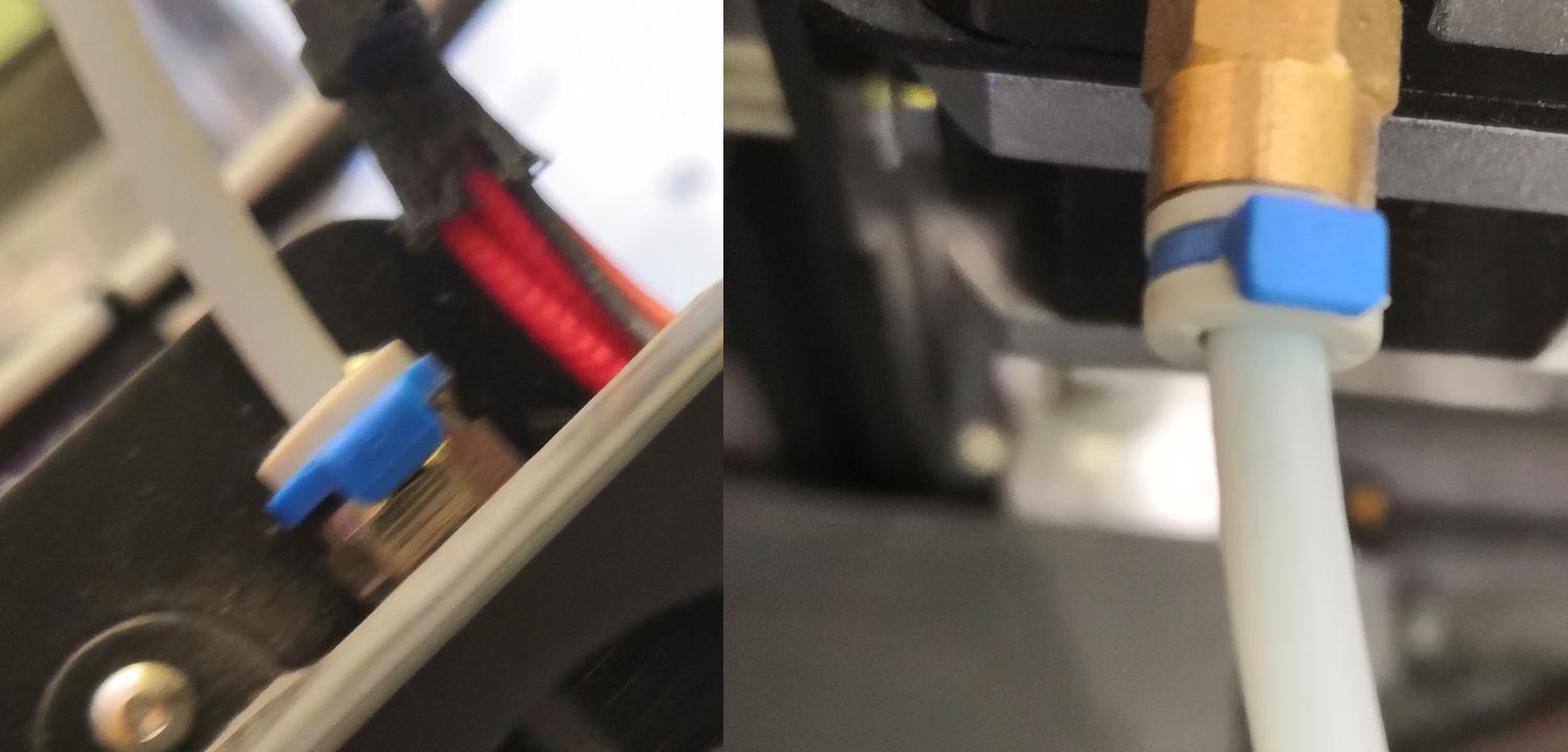

Killrob Inviato 25 Gennaio 2020 Inviato 25 Gennaio 2020 9 minuti fa, Mimmo82 dice: immaginavo... Solo al pensiero di svitare, riavvitare qualcosa su cui non ho competenze, mi fa rabbrividire... Grazie del supporto E' il brivido che abbiamo provato tutti quanti mettendo per la prima volta le mani sulla stampante, poi passa. Ma sulla Ender 3 non devi svitare e riavvitare nulla per staccare il tubo, devi solo agire sui connetori pneumatici, fare pressione e sfilare il tubo, da una parte e dall'altra. 1 Cita
Mimmo82 Inviato 25 Gennaio 2020 Autore Inviato 25 Gennaio 2020 3 ore fa, Killrob dice: E' il brivido che abbiamo provato tutti quanti mettendo per la prima volta le mani sulla stampante, poi passa. Ma sulla Ender 3 non devi svitare e riavvitare nulla per staccare il tubo, devi solo agire sui connetori pneumatici, fare pressione e sfilare il tubo, da una parte e dall'altra. Scusami, ma quali sono i connettori pneumatici ? io vedo solamente un dato con un tubo che entra. Adesso, Mimmo82 dice: Scusami, ma quali sono i connettori pneumatici ? io vedo solamente un dato con un tubo che entra. Allora, ho pigiato il pulsante bianco e sfilato il tubicino... Grazie mille come sempre Cita
Killrob Inviato 25 Gennaio 2020 Inviato 25 Gennaio 2020 era prorpio quello che dovevi fare, quello è il connettore pneumatico ed il suo corrispettivo dalla parte opposta del tubo. Sei riuscito a toglierlo? non il tubo ma il pezzo che ostruiva. Cita
denysmomo Inviato 25 Gennaio 2020 Inviato 25 Gennaio 2020 nel kit ha i dei cosi che potrebbero sembrare inutili e insignificanti, ma servono da spessore per la parte pneumatica ti allego le foto sono spessori che servono per non far muovere il tubo durante la stampa. ciao buona stampa! Cita
Carsco Inviato 25 Gennaio 2020 Inviato 25 Gennaio 2020 Io infilerei un altro filamento fino a raggiungere quello bloccato e poi contiuerei a stampare. Dove sta il problema? Mesi fa ho avuto un problema con un filamento che si era incollato sulla bobina. Ho potuto staccarlo via solo a pezzetti di 10cm ma l'ho usato quasi tutto, inserendoli a mano mentre la stampa era in corso. Cita
marcottt Inviato 26 Gennaio 2020 Inviato 26 Gennaio 2020 Se è ostruiti il filamento non passa.... Inviato dal mio tablet utilizzando Tapatalk 1 Cita
Carsco Inviato 26 Gennaio 2020 Inviato 26 Gennaio 2020 Ma ostruito in che senso? Come fa a ostruirsi? Il filamento termina direttamente nella gola in maniera perfettamente cilindrica. Puo' spezzarsi, ok, ma sempre trasversalmente. Basta spingere dall'altro lato, magari alzando un po' la temperatura. Posso capire che l'ugello e' sporco, pieno di residui, ma da non impedirebbe mai la fuoriuscita. Certo, se uno sta usando uno 0.1... Certo che senza foto e' difficile da dirsi... Cita
