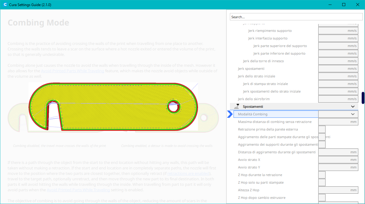

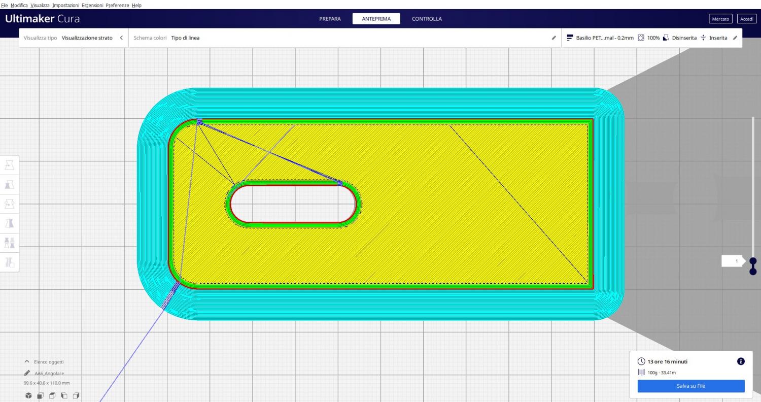

Basilietto Inviato 2 Febbraio 2020 Autore Condividi Inviato 2 Febbraio 2020 1 ora fa, marcottt dice: Ma nella preview hai la, hop in quel punto? Prova a togliere la seconda spunta "solo su parti stampate" Inviato dal mio tablet utilizzando Tapatalk Ciao Marco e buona domenica. Togliendo la seconda spunta "solo su parti stampate" torno al punto di partenza... ho aggiunto, infatti, solo quella spunta, come mi hai detto tu... non ho fatto altro. Preview cioè? Quando stampa il fondo? Se è questa si... lo fa in ogni layer Cita Link al commento Condividi su altri siti Altre opzioni di condivisione...
Killrob Inviato 2 Febbraio 2020 Condividi Inviato 2 Febbraio 2020 "preview".... anteprima, dopo che hai fatto il sezionamento hai due link, salva su unità rimovible ed anteprima. e comunque il combing non serve a quello, il combing serve per evitare lo stringing, nella foto allegata si vede abbastanza chiaramente, con il combing attivo, il nozzle NON attraversa lo spazio fra le pareti per andare da una parte all'altra, se invece lo disattivi il nozzle passa sopra il vuoto e può fare stringing. Cita Link al commento Condividi su altri siti Altre opzioni di condivisione...
Basilietto Inviato 2 Febbraio 2020 Autore Condividi Inviato 2 Febbraio 2020 13 minuti fa, Killrob dice: "preview".... anteprima, dopo che hai fatto il sezionamento hai due link, salva su unità rimovible ed anteprima. e comunque il combing non serve a quello, il combing serve per evitare lo stringing, nella foto allegata si vede abbastanza chiaramente, con il combing attivo, il nozzle NON attraversa lo spazio fra le pareti per andare da una parte all'altra, se invece lo disattivi il nozzle passa sopra il vuoto e può fare stringing. Si ma io ce l'ho attivato, lo devo disattivare? Accidentaccio non ci capisco più niente, sto Cura mi manda in cura ahahahahaahha Cita Link al commento Condividi su altri siti Altre opzioni di condivisione...
Killrob Inviato 2 Febbraio 2020 Condividi Inviato 2 Febbraio 2020 no fai bene a lasciarlo attivo ma alza lo z-hop a 1.5mm Cita Link al commento Condividi su altri siti Altre opzioni di condivisione...
Basilietto Inviato 2 Febbraio 2020 Autore Condividi Inviato 2 Febbraio 2020 23 minuti fa, Killrob dice: no fai bene a lasciarlo attivo ma alza lo z-hop a 1.5mm Ok più tardi faccio le prove con un cubo e provo ad alzare lo z-hop... Giusto un'altra domandina, per rompervi, ho visto in un video in inglese, che io non capisco lol, che in anteprima, sempre su cura, si può vedere la testina che si muove..... Dove devo cliccare ahahahahahahahahaha? Cita Link al commento Condividi su altri siti Altre opzioni di condivisione...
marcottt Inviato 2 Febbraio 2020 Condividi Inviato 2 Febbraio 2020 In basso a destra hai un cursore orizzontale ed una freccia. Se leggi bene la seconda spunta in realtà riduce li zhop, quindi se la togli fai più zhop. Forse avevo mal inteso. Inviato dal mio tablet utilizzando Tapatalk Cita Link al commento Condividi su altri siti Altre opzioni di condivisione...
Killrob Inviato 2 Febbraio 2020 Condividi Inviato 2 Febbraio 2020 sempre in anteprima, ho visto che hai cura in italiano quindi clicca su anteprima e leggi Cita Link al commento Condividi su altri siti Altre opzioni di condivisione...
Basilietto Inviato 3 Febbraio 2020 Autore Condividi Inviato 3 Febbraio 2020 9 ore fa, marcottt dice: In basso a destra hai un cursore orizzontale ed una freccia. Se leggi bene la seconda spunta in realtà riduce li zhop, quindi se la togli fai più zhop. Forse avevo mal inteso. Inviato dal mio tablet utilizzando Tapatalk Ok grazie, proverò a toglierla nuovamente modificando anche l'altezza, vediamo che ne viene fuori. 8 ore fa, Killrob dice: sempre in anteprima, ho visto che hai cura in italiano quindi clicca su anteprima e leggi Si in italiano perchè con l'inglese ci litigo di più 🙂 , ok per l'anteprima ma non ho capito dov'è che posso vedere il filmato con la testina che si sposta. Se clicco su anteprima non leggo niente, posso solo salire e scendere col pallino a dx ma manualmente Cita Link al commento Condividi su altri siti Altre opzioni di condivisione...
