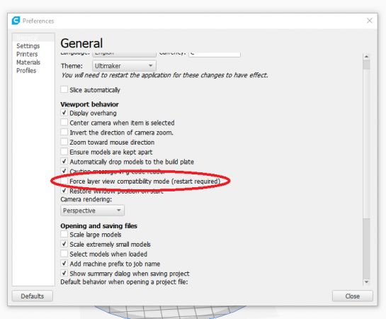

marcottt Inviato 5 Febbraio 2020 Inviato 5 Febbraio 2020 Mi viene dubbio che non sia legato al PC / scheda video. È un buon PC attuale quello che usi? Nei vecchi cura c'era una voce da qualche parte tipo "set compatibility mode", guarda se la trovi e provala. È relativa alla capacità opengl della scheda video. Cita
Basilietto Inviato 5 Febbraio 2020 Autore Inviato 5 Febbraio 2020 42 minuti fa, marcottt dice: Mi viene dubbio che non sia legato al PC / scheda video. È un buon PC attuale quello che usi? Nei vecchi cura c'era una voce da qualche parte tipo "set compatibility mode", guarda se la trovi e provala. È relativa alla capacità opengl della scheda video. Ciao Marco, il PC appena acquistato, processore i7, 16 gb di ram e scheda video da 8 gb. Va che una bomba. Proverò anche a vedere se trovo questo set.... Cita
Basilietto Inviato 5 Febbraio 2020 Autore Inviato 5 Febbraio 2020 2 ore fa, marcottt dice: Mi viene dubbio che non sia legato al PC / scheda video. È un buon PC attuale quello che usi? Nei vecchi cura c'era una voce da qualche parte tipo "set compatibility mode", guarda se la trovi e provala. È relativa alla capacità opengl della scheda video. Niente da fare, non ho trovato quella voce, ho cercato anche nei file del programma ma niente. Esporrò il problema nel sito, vediamo se mi rispondono. Cita

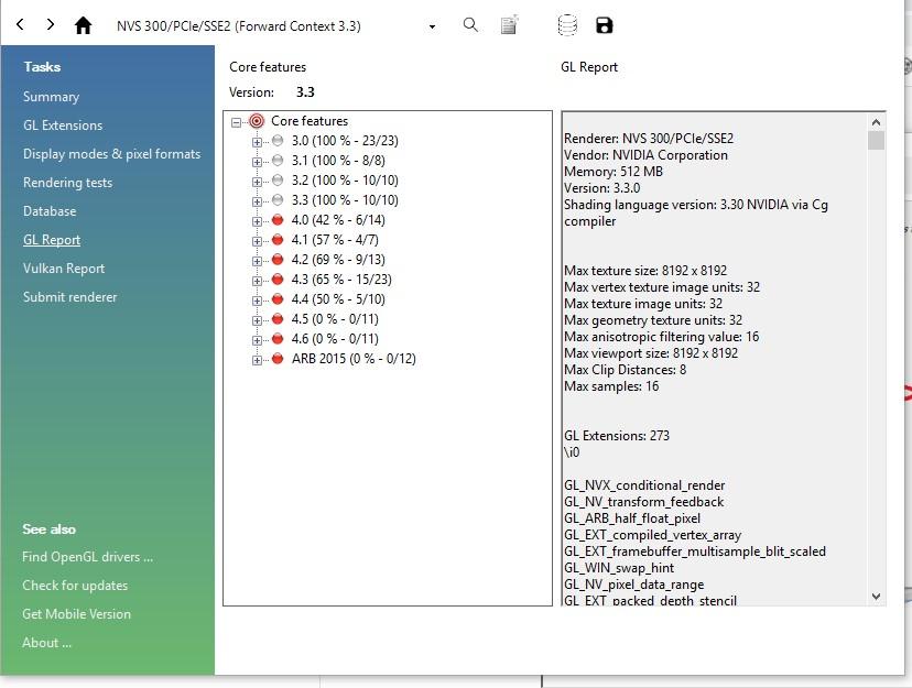

marcottt Inviato 5 Febbraio 2020 Inviato 5 Febbraio 2020 deve supportare OpenGL 4.1 , fai un test con questo:https://download.cnet.com/OpenGL-Extensions-Viewer/3000-18487_4-34442.html e guarda nei "dettagli" se c'è anche 4.1 PS: ma questa voce non la hai ? Cita
Basilietto Inviato 5 Febbraio 2020 Autore Inviato 5 Febbraio 2020 5 ore fa, marcottt dice: deve supportare OpenGL 4.1 , fai un test con questo:https://download.cnet.com/OpenGL-Extensions-Viewer/3000-18487_4-34442.html e guarda nei "dettagli" se c'è anche 4.1 PS: ma questa voce non la hai ? ok, ora me lo scarico e faccio il test. Si la voce c'è e l'ho anche spuntata, prima era senza spunta Cavolo.... mi dice che la scheda video è solo da 512 mb, chi me l'ha venduto mi ha fregato.... mi appare questo: Cita

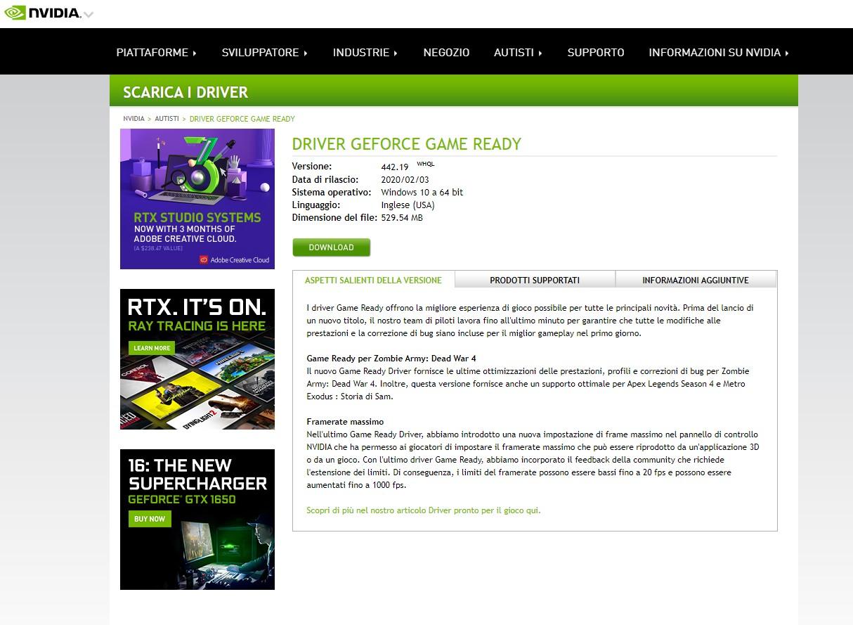

Basilietto Inviato 5 Febbraio 2020 Autore Inviato 5 Febbraio 2020 E se ci installo questo? Porcamiseria non ne capisco un granchè di hardware..... Cita
Killrob Inviato 5 Febbraio 2020 Inviato 5 Febbraio 2020 52 minuti fa, Basilietto dice: ok, ora me lo scarico e faccio il test. Si la voce c'è e l'ho anche spuntata, prima era senza spunta Cavolo.... mi dice che la scheda video è solo da 512 mb, chi me l'ha venduto mi ha fregato.... mi appare questo: scusa quanto ci hai speso? quella è una scheda grafica che più entry level non si può la si trova a circa 30€ 34 minuti fa, Basilietto dice: E se ci installo questo? Porcamiseria non ne capisco un granchè di hardware..... non è che puoi installare drivers a casaccio, primo non te li installa perchè non trova l'harware adatto, e se anche tu, ma ne dubito, dovessi trovare il modo di installarlo, non ti funzionerebbe più un tubo Cita
