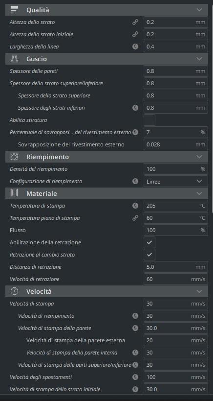

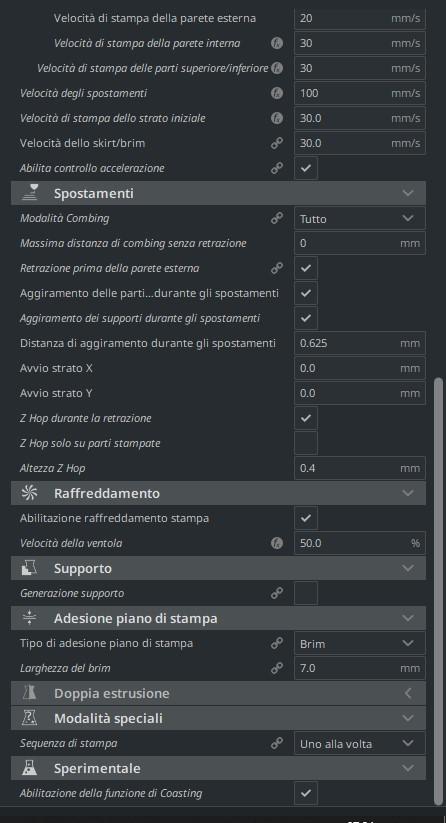

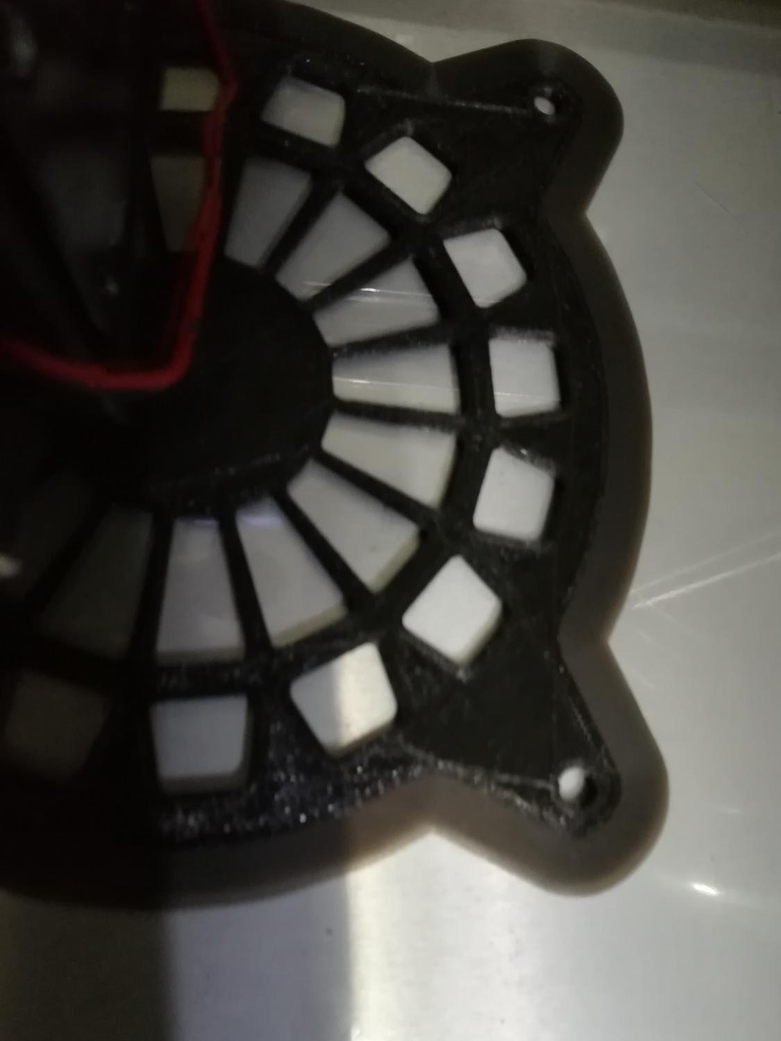

Basilietto Inviato 8 Febbraio 2020 Autore Inviato 8 Febbraio 2020 I maledetti strisciamenti della testina sulla parte già stampata continuano, non so più cosa inventarmi, vabbè che questa stampante è un giocattolino ma deve fare ciò che gli ordino 🤣 Cita
Basilietto Inviato 8 Febbraio 2020 Autore Inviato 8 Febbraio 2020 queste sono tutte le impostazioni che ho su cura, dove sbaglio? Cita
Killrob Inviato 9 Febbraio 2020 Inviato 9 Febbraio 2020 Il 8/2/2020 at 07:26, Basilietto dice: queste sono tutte le impostazioni che ho su cura, dove sbaglio? prova ad alzare lo z hop ad 1mm io l'ho impostato in quel modo e le strusciate sul pezzo non me le fa più Cita
Basilietto Inviato 9 Febbraio 2020 Autore Inviato 9 Febbraio 2020 5 minuti fa, Killrob dice: prova ad alzare lo z hop ad 1mm io l'ho impostato in quel modo e le strusciate sul pezzo non me le fa più L'ho provato sia a 1 mm che a 1,5, ma niente, l'ho riabbassato perchè ho letto qui sulle guide che bastava averlo a 0,1mm Cita

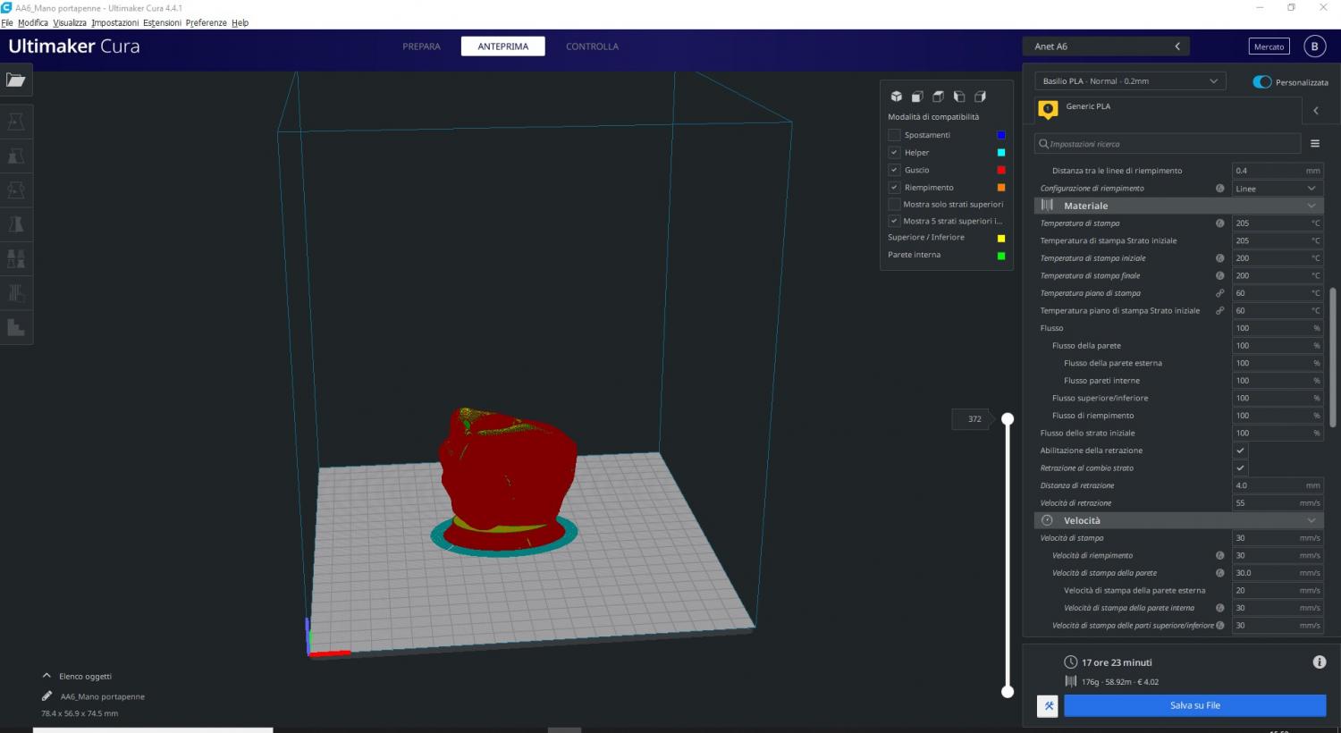

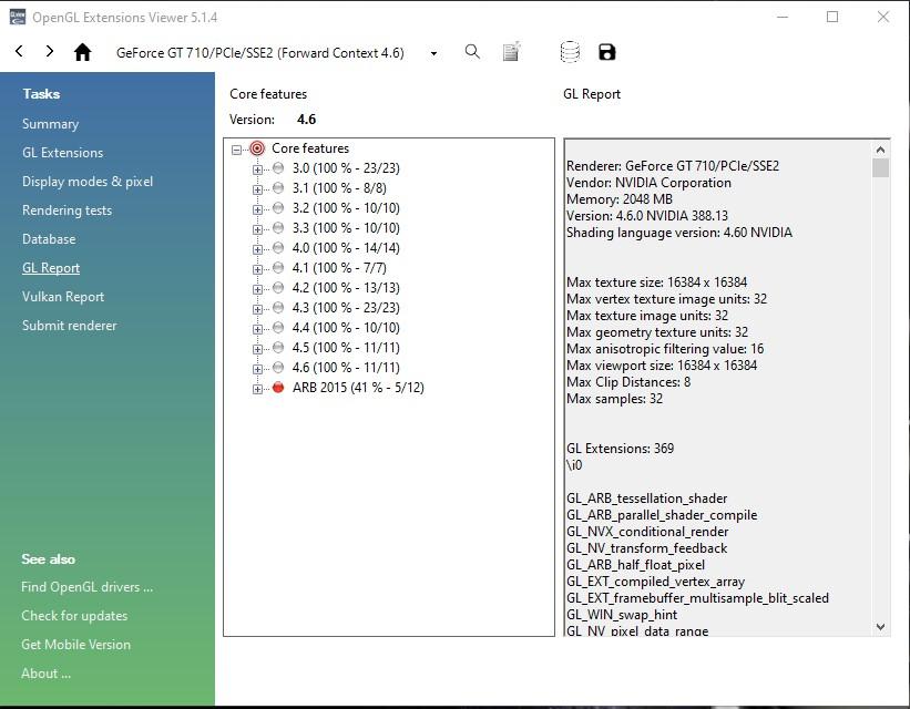

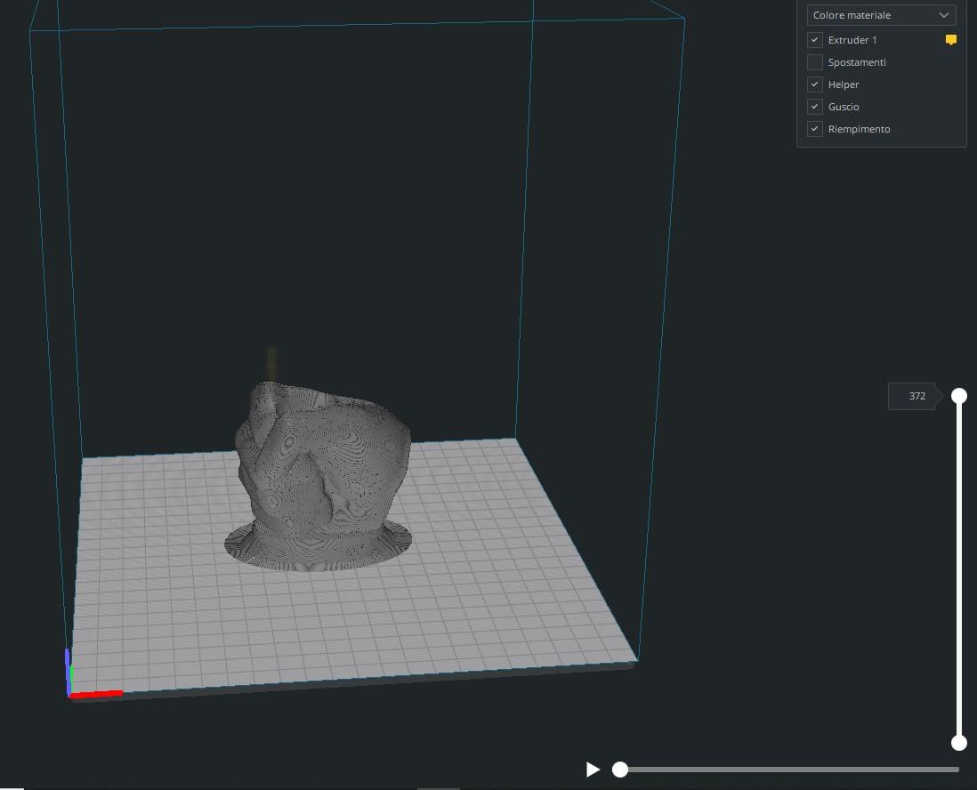

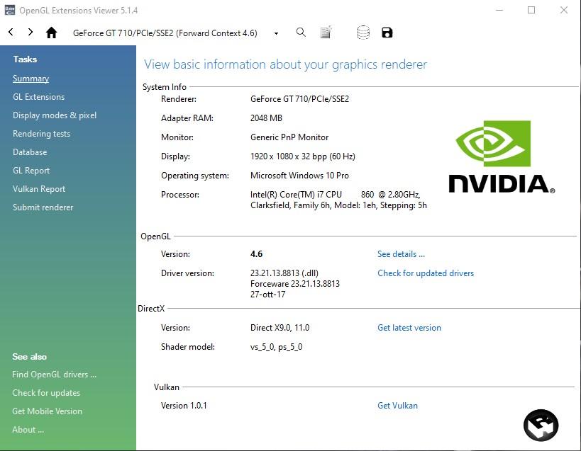

Basilietto Inviato 10 Febbraio 2020 Autore Inviato 10 Febbraio 2020 Aggiornamento sulla visione della testina in anteprima su cura. Ho cambiato la scheda, ora supporta gli openGL fino a 4.6, disinstallato i plugins e reinstallati perfettamente ma niente 😭😭 sta benedetta testina non compare....... Non è che devo aggiungere qualche script? boooooooo Cita
marcottt Inviato 10 Febbraio 2020 Inviato 10 Febbraio 2020 boh... io ho cura su diversi pc e non ho dovuto fare nulla. se non lo hai già fatto prova a creare un nuovo profilo stampante oppure a reinstallare exnovo cura... però ora dovrebbe comparire (NB ricordati di rimettere a posto o meno quella spunta della accelerazioen hardware o cosa era). Cita
Basilietto Inviato 10 Febbraio 2020 Autore Inviato 10 Febbraio 2020 58 minuti fa, marcottt dice: boh... io ho cura su diversi pc e non ho dovuto fare nulla. se non lo hai già fatto prova a creare un nuovo profilo stampante oppure a reinstallare exnovo cura... però ora dovrebbe comparire (NB ricordati di rimettere a posto o meno quella spunta della accelerazioen hardware o cosa era). Devo spuntarla o no? Alè... dovevo togliere quella maledetta spunta . Grazie Marco 1 Cita
Basilietto Inviato 12 Febbraio 2020 Autore Inviato 12 Febbraio 2020 Il 9/2/2020 at 18:55, Killrob dice: prova ad alzare lo z hop ad 1mm io l'ho impostato in quel modo e le strusciate sul pezzo non me le fa più Per quanto riguarda le strisciate del nozzle sulla stampa disinserendo la "modalità combing" non me li fa più, addirittura gli ho impostato anche un'altezza z hop di 0.4mm e sembra funzionare molto bene Cita
