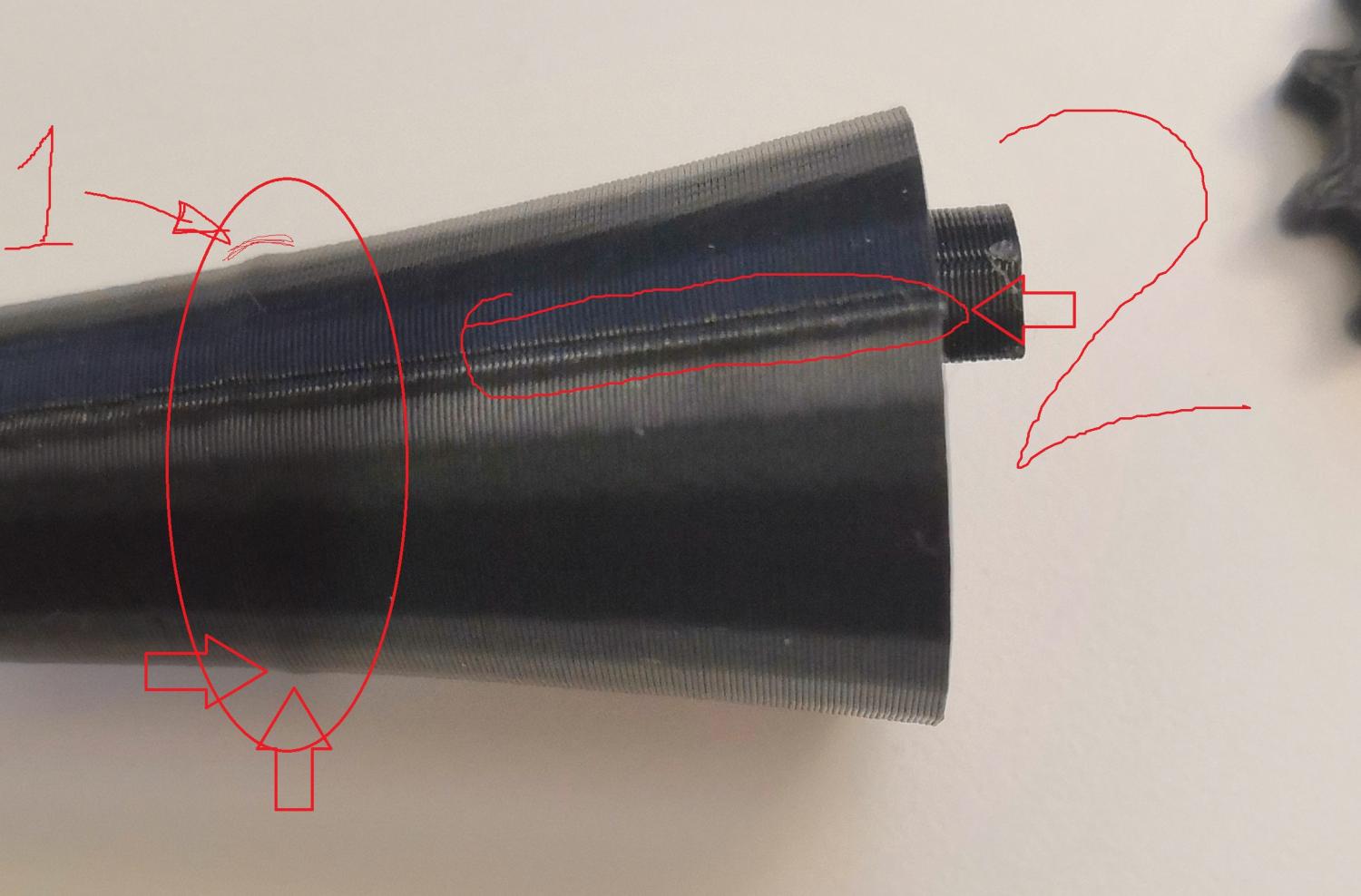

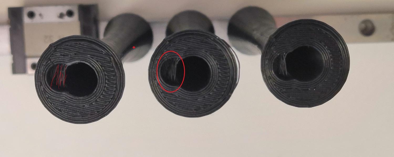

ciao, ho dei lievi difetti che vorrei capire come eliminarli.
1. gobba, una sotto e una sopra (dopo aver modificato le misure la gobba e diventata interna, verso l'interno)
2 gradino ( non so come definirlo si crea tra uno strato e un altro, si vede nella prossima foto)

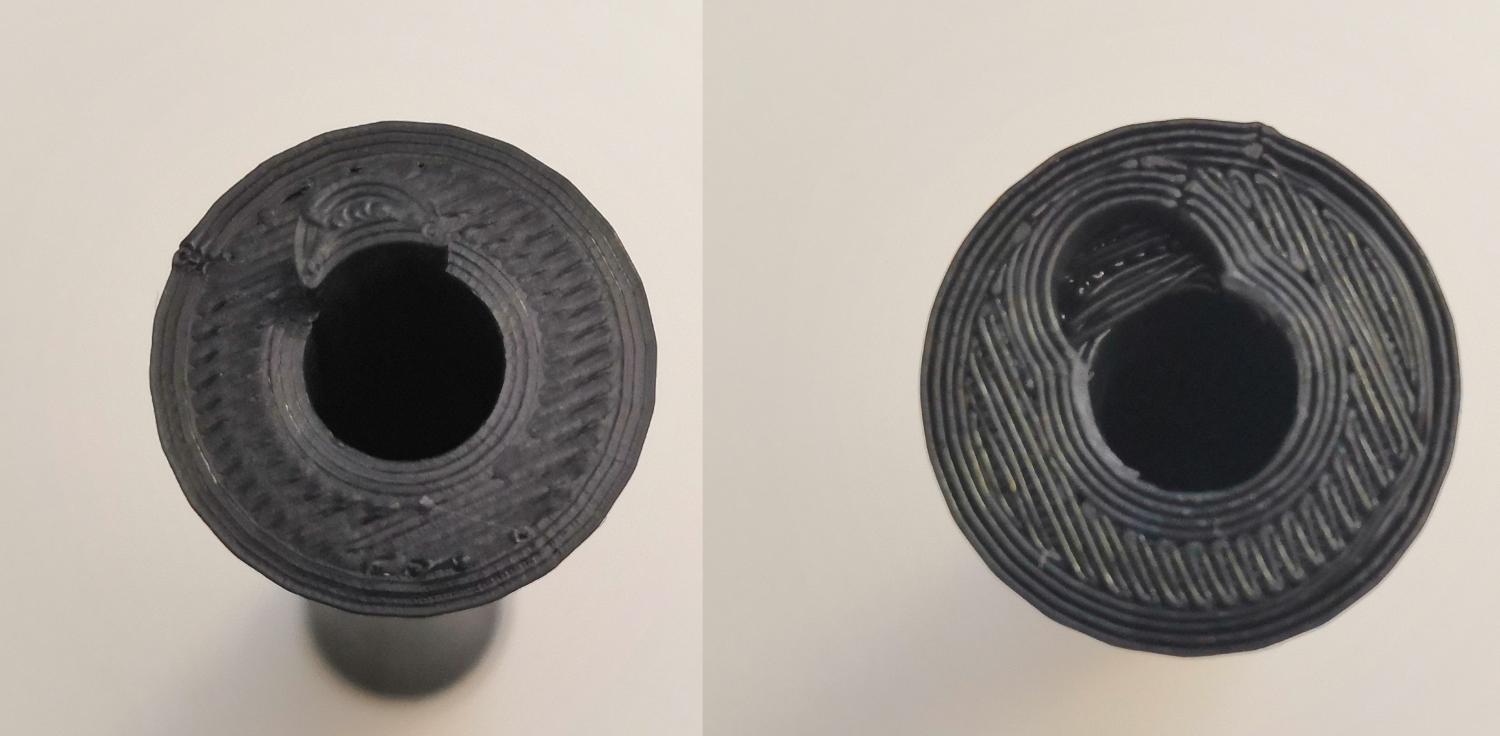

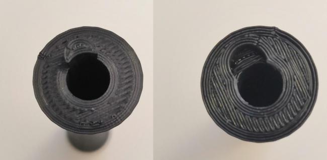

lato sotto e quello di sopra, devo aumentare il flusso di filamento?
spero che si vede. filamento fuori cioè passa dove non dovrebbe
qualche consiglio?
grazie in anticipo!!!

Il gradino mi sembra sia la cucitura ovvero il punto in cui il nozzle inizia il perimetro esterno. Nello slicer di solito si può mettere random oppure in qualche punto esotico tipo l'angolo più stretto del perimetro da stampare (nel tuo caso... Meglio random direi [emoji23]).
L'altra questione francamente non l ho capito bene...
il Gradino lo fa su tutti sempre alla stessa altezza? o è stato un puro caso? capita comunque su stampanti di questo tipo, magari un layer di estrusione un po diverso dagli altri ed ecco che posa troppo materiale, per la cucitura come ti dicevana @marcottt puoi solo gestirla da slicer, se la metti random sui cilindri pero avrai la cucitura "sparsa" su tutto il perimetro, cosi invece ce l'hai solo in un punto, dipende se deve essere estetico o funzionale il pezzo...io sugli scacchi che ho fatto usando un layer da0.18 e tenendo la cucitura in linea non si sente al tatto e alla vista meno della tua

Puoi mettere l inizio del layer a random e anche dire al nozzle che prima di iniziare e finire il perimetro rientri un attimo in modo da diminuire questo effetto..  si chiama seam hiding ( se non erro)

@IlDieghino quando ho letto la tua domanda ho capito che e un limite meccanico della stampante, perché si lo fa sempre nello stesso punto che come avevo scritto la gobba cambia forma in base alle misure, ma sempre li... credo che e' per la forma. o almeno penso sia cosi.
@MAL1190 uso cura 4.4.1 ho cercato su youtube seam hiding e ho trovato un video molto interessante proprio su questo problema.
e ho scoperto che ho le opzioni di cura in modalità basic, ci sono molte più opzioni che non avevo mai visto.
