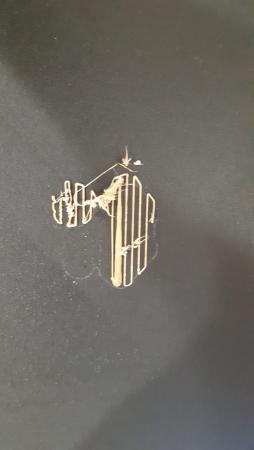

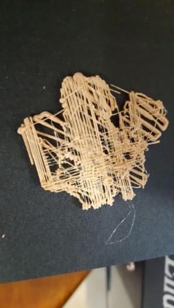

Ciao a tutti,
nella foto 1 l'inizio di una stampa senza mio sussidio.
Nella foto 2 l'inizio di una stampa con la mia pressione del filo verso l'estrusore.
Ma è un problema della mia stampante o qualche regolazione che non ho impostato?
Grazie come sempre

Io fare dei controlli di settaggio per quanto riguarda quel tipo di filamento. Tipo la temperatura e il flusso di stampa. Almeno per iniziare. Già con queste forse risolvi.

l'hai montata così com'è oppure hai già fatto qualche modifica? così ad occhio direi che la molla non fa abbastanza pressione sulla ruota godronata e non spinge il filo, oppure la ruota godronata non è ben fissata all'albero motore.
Hai fatto il test degli step/mm  per regolare l estrusione?
Se spingendolo estrude meglio io darei la colpa a quello... perché andando a spingerlo è un po come se alimentassi di più l estrusione...
