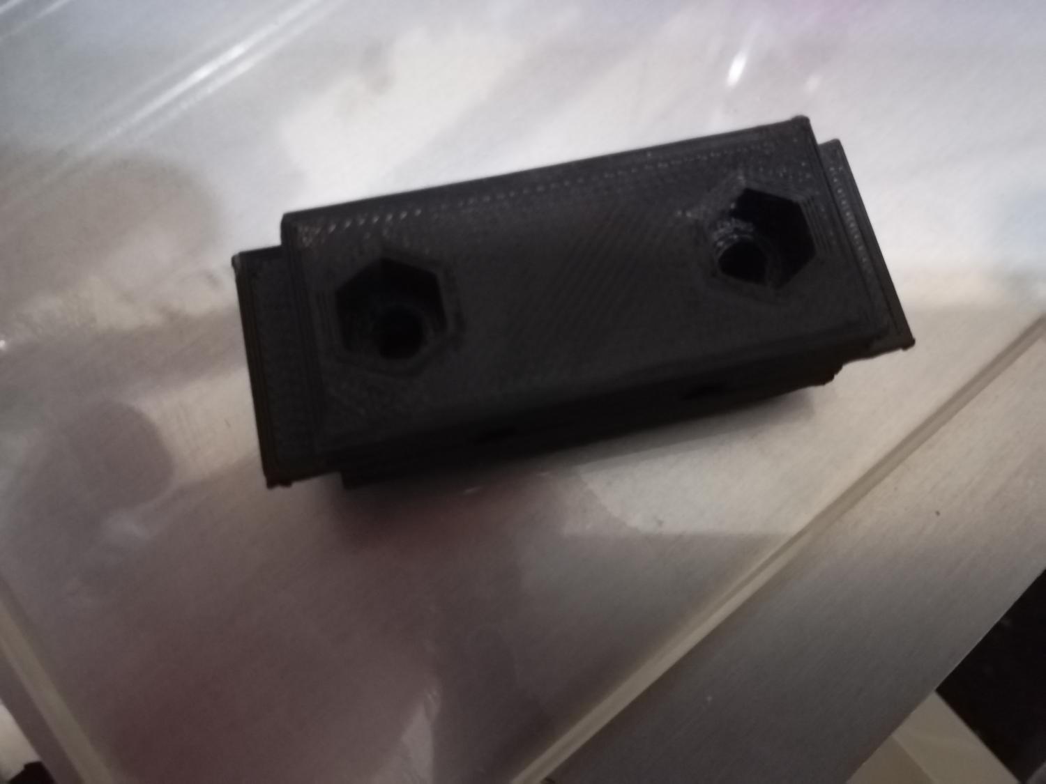

Basilietto Inviato 26 Giugno 2020 Inviato 26 Giugno 2020 Prima prova in assoluto venuta perfettamente, sono molto soddisfatto di questo materiale, non l'avevo mai provato. Anche il bed a 70 gradi è più che sufficiente, probabile non sia la temperatura reale e che sia molto di più, non posso lasciarci la mano per più di 3 secondi, scotta... Devo procurarmi un rilevatore di temperatura ed è forse per questo che se imposto a 90 mi va in allarme 3 Cita
