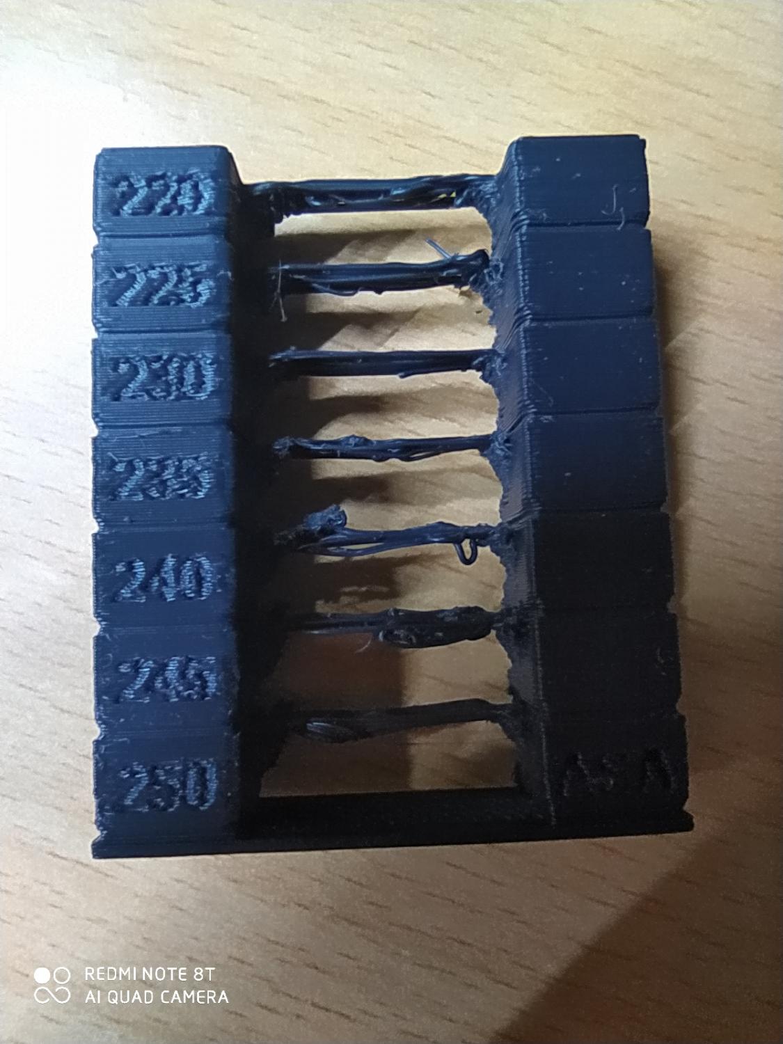

Killrob Inviato 29 Giugno 2020 Autore Condividi Inviato 29 Giugno 2020 Allora per tornare in topic, visto che l'ho aperto io, ecco la torre di temperatura fatta in asa ieri sera a 30mms, voi che dite da lontano? A me pare che la temperatura ideale sia sui 230 1 Cita Link al commento Condividi su altri siti Altre opzioni di condivisione...
Carsco Inviato 29 Giugno 2020 Condividi Inviato 29 Giugno 2020 Non va, non va. Io ho stampato l'asa economico ma il ponte e' venuto bene. Ti manca il "dettaglio", cioe' la definizione nelle cose piccole. Non ho idea di chi e' la colpa perche' ad ogni temperatura vedo lo stesso difetto all'attaccatura del ponte. Io purtroppo le temp tower le distruggo per vedere a che temperatura risulta piu' solido, quindi non ne ho da portare ad esempio. Puoi fare una foto dall'altro lato? Prova anche con una pinza a spezzare qui e la' per vedere dove regge di piu'. E' ancora piu' importante di come viene il ponte. Cita Link al commento Condividi su altri siti Altre opzioni di condivisione...
marcottt Inviato 29 Giugno 2020 Condividi Inviato 29 Giugno 2020 in effetti quella temp tower è proprio brutta..... io non ne ho una sottomano però avevano un'estetica abbastanza normale..... 1 Cita Link al commento Condividi su altri siti Altre opzioni di condivisione...
Carsco Inviato 29 Giugno 2020 Condividi Inviato 29 Giugno 2020 Gli e' venuta come quando si stampa il PLA senza ventola: ammosciato. E' strano. L'ASA non ha di questi problemi... Cita Link al commento Condividi su altri siti Altre opzioni di condivisione...
