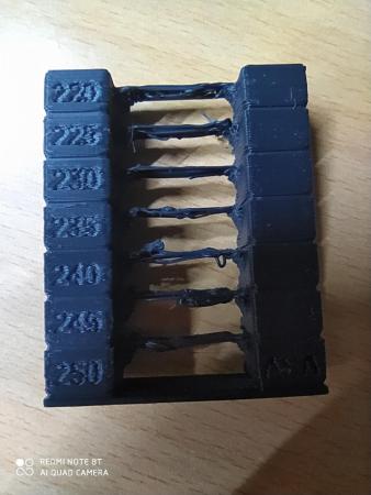

Carsco Inviato 29 Giugno 2020 Condividi Inviato 29 Giugno 2020 Ci sarebbe da sentire che odore fa, per capire se e' veramente ASA oppure e' PET. Anche il PET fa cosi' senza ventola. Oppure immergerlo nell'acqua bollente e vedere se si ammolla. Se si ammolla, non e' ASA ma PET. Cita Link al commento Condividi su altri siti Altre opzioni di condivisione...

Joker78 Inviato 29 Giugno 2020 Condividi Inviato 29 Giugno 2020 1 ora fa, Killrob dice: Allora per tornare in topic, visto che l'ho aperto io, ecco la torre di temperatura fatta in asa ieri sera a 30mms, voi che dite da lontano? A me pare che la temperatura ideale sia sui 230 Dico la mia 30mm/s sono pochi, io stampo senza problemi a 50mm/s, Cita Link al commento Condividi su altri siti Altre opzioni di condivisione...
Killrob Inviato 29 Giugno 2020 Autore Condividi Inviato 29 Giugno 2020 1 ora fa, marcottt dice: eh si... lo pensavo anche io.... @Killrob non è che quell'asa lo hai comprato in una piazzola dell'autostrada da un tiizio con accento vagamente cinese ed insieme ti ha regalato un videoregistratore ? 🙂 Io l'ho preso da azurefilm e sulla bobina c'è scritto asa, proverò a 50mms magari andavo troppo piano... Layer 0.2 e stampa senza ventola, l'asa la vuole la ventola o no? Cita Link al commento Condividi su altri siti Altre opzioni di condivisione...
Carsco Inviato 29 Giugno 2020 Condividi Inviato 29 Giugno 2020 6 minuti fa, Killrob dice: Layer 0.2 e stampa senza ventola, l'asa la vuole la ventola o no? Ventola spenta, da parte mia. Vuoi immergere questa roba in acqua bollente? Cosi', per curiosita'. Cita Link al commento Condividi su altri siti Altre opzioni di condivisione...
Killrob Inviato 29 Giugno 2020 Autore Condividi Inviato 29 Giugno 2020 1 minuto fa, Carsco dice: Ventola spenta, da parte mia. Vuoi immergere questa roba in acqua bollente? Cosi', per curiosita'. Stasera provo a immergerla nell'acqua del bollitore, se è asa non dovrebbe fare una piega... 1 Cita Link al commento Condividi su altri siti Altre opzioni di condivisione...
Killrob Inviato 29 Giugno 2020 Autore Condividi Inviato 29 Giugno 2020 4 ore fa, Carsco dice: Ventola spenta, da parte mia. Vuoi immergere questa roba in acqua bollente? Cosi', per curiosita'. La torre ha fatto il bagno in acqua a 100° proveniente dal bollitore e non ha fatto una piega, come mi aspettavo, è effettivamente ASA, adesso ho rifatto la torre di temperatura a 50mms ed ho abbassato anche la temperatura del piatto a 80°, azurefilm dà il range di piatto da 70° a 110° e di estrusore da 225° a 245°, ora vediamo come si comporta. 1 Cita Link al commento Condividi su altri siti Altre opzioni di condivisione...
Carsco Inviato 29 Giugno 2020 Condividi Inviato 29 Giugno 2020 29 minuti fa, Killrob dice: e di estrusore da 225° a 245° In che senso? Non e' una temp tower? Edit: "range di piatto", forse intendi dire che stamperai da 225 a 240. Ok. Cita Link al commento Condividi su altri siti Altre opzioni di condivisione...
Killrob Inviato 29 Giugno 2020 Autore Condividi Inviato 29 Giugno 2020 49 minuti fa, Carsco dice: In che senso? Non e' una temp tower? Edit: "range di piatto", forse intendi dire che stamperai da 225 a 240. Ok. sto parlando delle specifiche del produttore che dà sia il range di temperature per il piatto che per l'hotend Cita Link al commento Condividi su altri siti Altre opzioni di condivisione...
