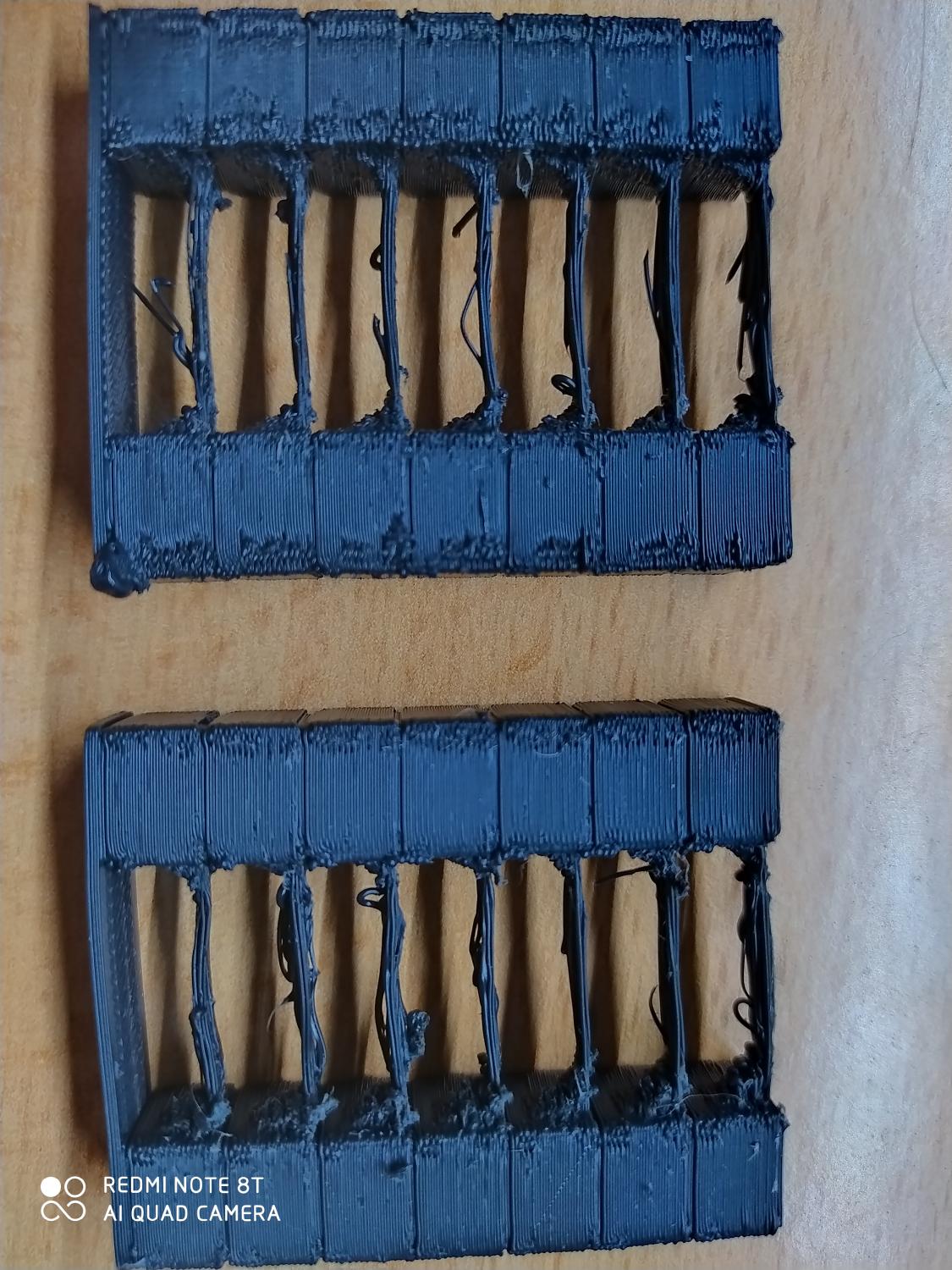

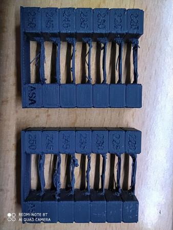

Killrob Inviato 29 Giugno 2020 Autore Inviato 29 Giugno 2020 Allora eccomi qui, in alto stampa a 50mms in basso stampa a 30mms fronte retro Quello che noto io, soprattutto sul retro, che quella a 30mms non ha fatto tutto quel casino sulle curve, ma ne ha fatti sui ponti. In entrambe la definizione sul piccolo lascia a desiderare, forse dovrei fare un thin wall test, voi che dite? oltretutto in quella a 50mms sul retro si nota un blob di materiale sui primi layers Cita
Carsco Inviato 29 Giugno 2020 Inviato 29 Giugno 2020 18 minuti fa, Killrob dice: voi che dite? Io sapevo che sarebbe finita cosi', ma non volevo andare contro nessuno. L'ASA a 240 lo stampi bene solo lentamente. Non ho idea di quali problemi ci siano, li', ma a me pare un problema di materiale. Quei ponti sono proprio inguardabili. Vuoi fare una prova con la ventola al minimo? Ti basta solo un ponte. Io sto finendo di stampare una fibbia in ASA per un amico, di piatto (in piedi) e sta venendo meglio di quello che ottenevo con il "vecchio" ASA preso a 40 euro. Questo l'ho preso a meno di 20 euro ed e' veramente magnifico. Le imperfezioni nei due cilindri sono solo i supporti. Il pezzo e' liscio come la seta e incollato al bed come il cemento. Fra l'altro i due pezzi interni sono forati a 2.8mm, quindi vuoti, quindi retrazione a gogo. Ventola spenta, 240° e 110° di bed. 25mm/sec. 1 Cita

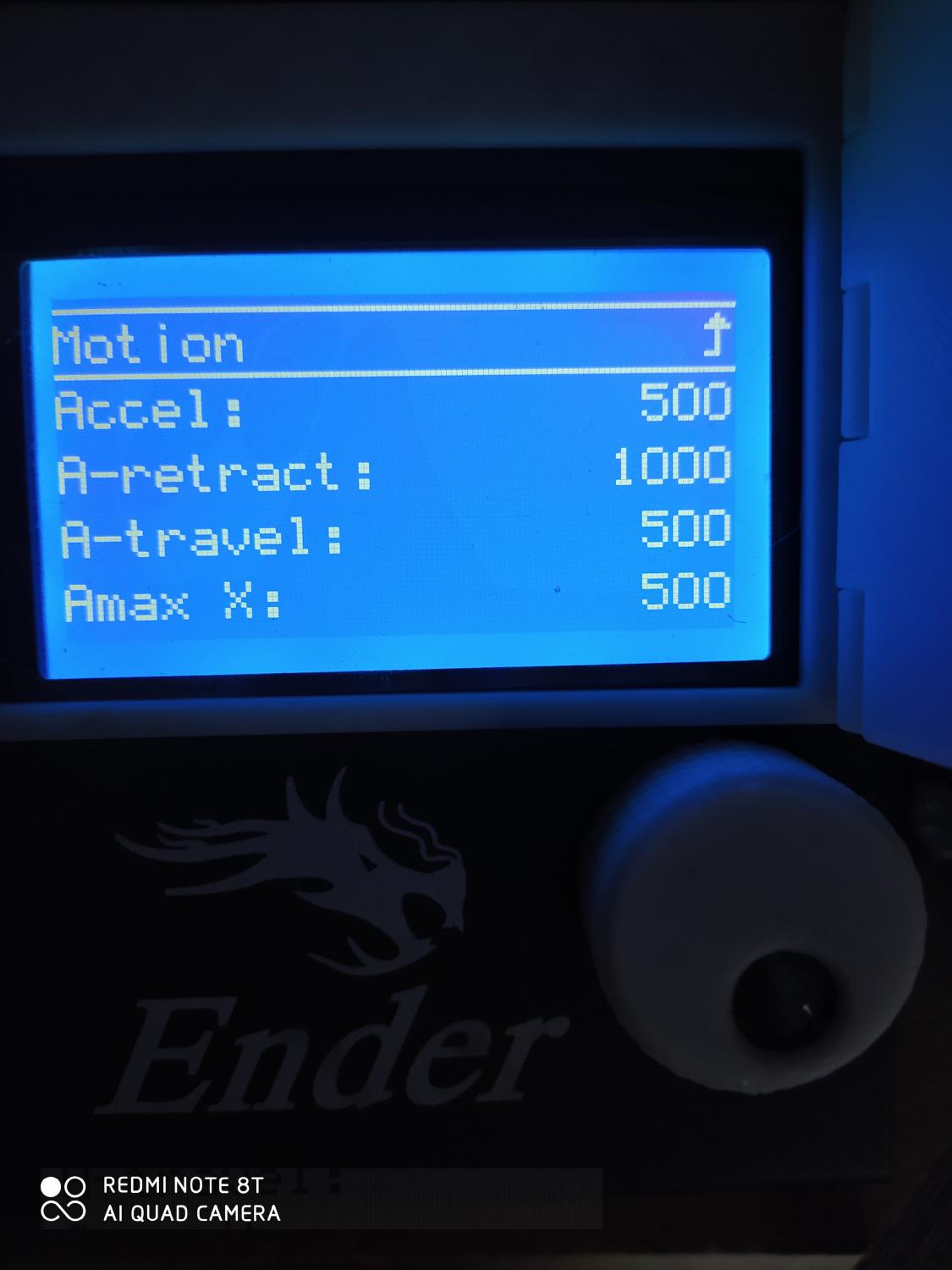

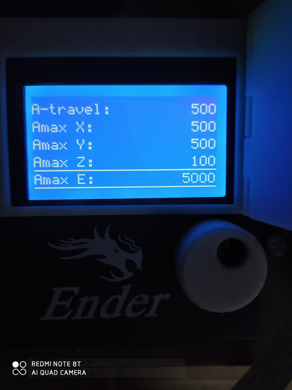

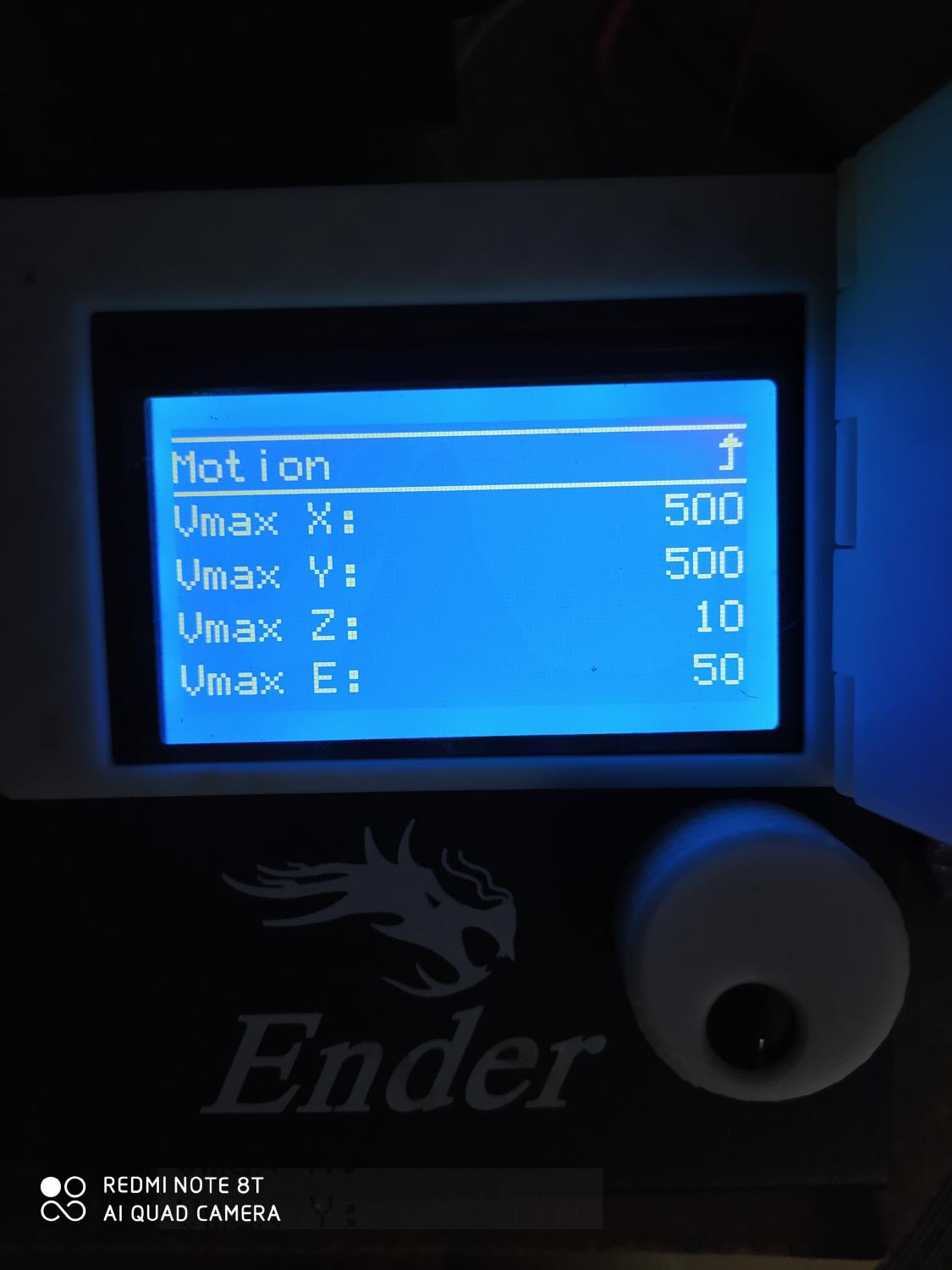

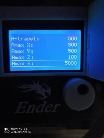

Killrob Inviato 29 Giugno 2020 Autore Inviato 29 Giugno 2020 23 minuti fa, Carsco dice: Io sapevo che sarebbe finita cosi', ma non volevo andare contro nessuno. L'ASA a 240 lo stampi bene solo lentamente. Non ho idea di quali problemi ci siano, li', ma a me pare un problema di materiale. Quei ponti sono proprio inguardabili. Vuoi fare una prova con la ventola al minimo? Ti basta solo un ponte. Io sto finendo di stampare una fibbia in ASA per un amico, di piatto (in piedi) e sta venendo meglio di quello che ottenevo con il "vecchio" ASA preso a 40 euro. Questo l'ho preso a meno di 20 euro ed e' veramente magnifico. Le imperfezioni nei due cilindri sono solo i supporti. Il pezzo e' liscio come la seta e incollato al bed come il cemento. Fra l'altro i due pezzi interni sono forati a 2.8mm, quindi vuoti, quindi retrazione a gogo. Ventola spenta, 240° e 110° di bed. 25mm/sec. sto facendo una contro prova, prima l'ho stampato con una delle 2 Titan, quella in direct, ora sto ripetendo la stampa con la Ender 3, e le cose sono moooolto diverse, dal giorno alla notte. quindi penso che sia un problema di impostazioni di accellerazione e jerk. La Ender è settata precisa la Titan in direct no. Finisco la stampa con la Ender e poi vedo le differenze che ci sono. Cita

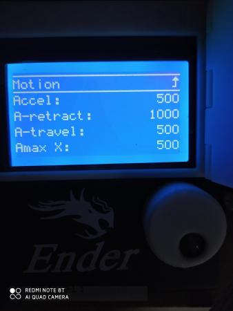

Killrob Inviato 29 Giugno 2020 Autore Inviato 29 Giugno 2020 cvd... la Ender 3 ha fatto la torre di ASA da manuale, anche se a quota 235 me l'ha staccata dal piatto, ma fino a quando la stampava andava da dio. Ora ho impostato gli stessi perametri di accellerazioe e jerk sulla Titan direct che aveva prodotto quelle schifezze che avete visto prima e poi posterò le nuove foto Cita

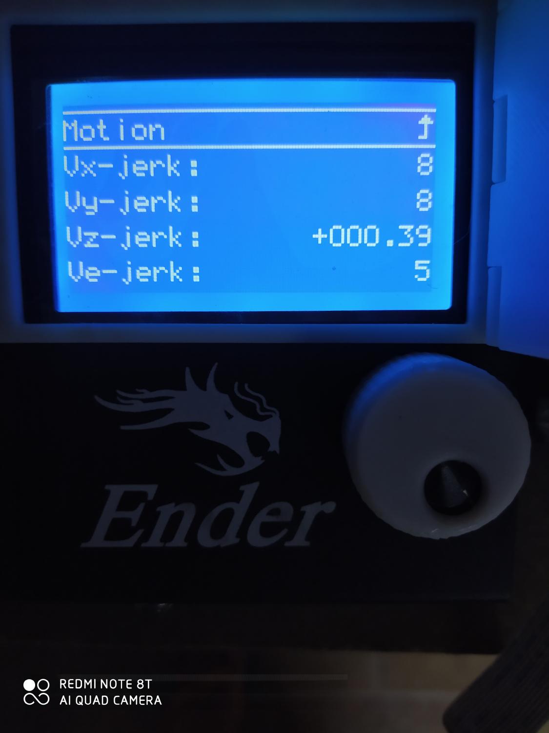

Carsco Inviato 29 Giugno 2020 Inviato 29 Giugno 2020 3 ore fa, Killrob dice: Ora ho impostato gli stessi perametri di accellerazioe e jerk sulla Titan direct che aveva prodotto quelle schifezze che avete visto prima e poi posterò le nuove foto Cosa usi come jerk e accelerazione? E cosa usavi quando stampava male? Io non frattempo ho finito la fibbia: questo ASA e' decisamente meglio del Frontierfila. Qualcuno potra' anche prendermi in giro perche' compro i filamenti "cinesi", ma stampano da dio. 🙂 Mi dispiace che questo fornitore stia finendo le scorte. Ieri ne ho preso un'altra bobina gialla ma ormai e' tutto finito. Sono come le meteore, come le mode. 3 Cita
Killrob Inviato 30 Giugno 2020 Autore Inviato 30 Giugno 2020 Quelli vecchi non li ricordo più, quelli nuovi eccoli, ma su quella stampante ci devo ricaricare il firmware per togliere il deviation e rimetterci il jerk, mi ricordo solo che erano valori completamente sballati Cita
