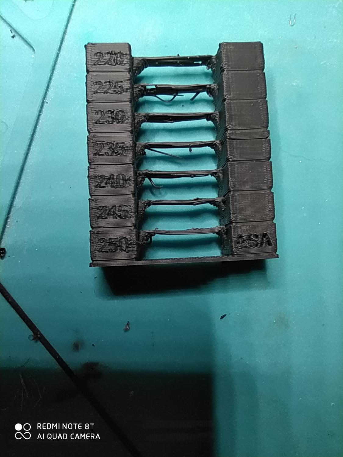

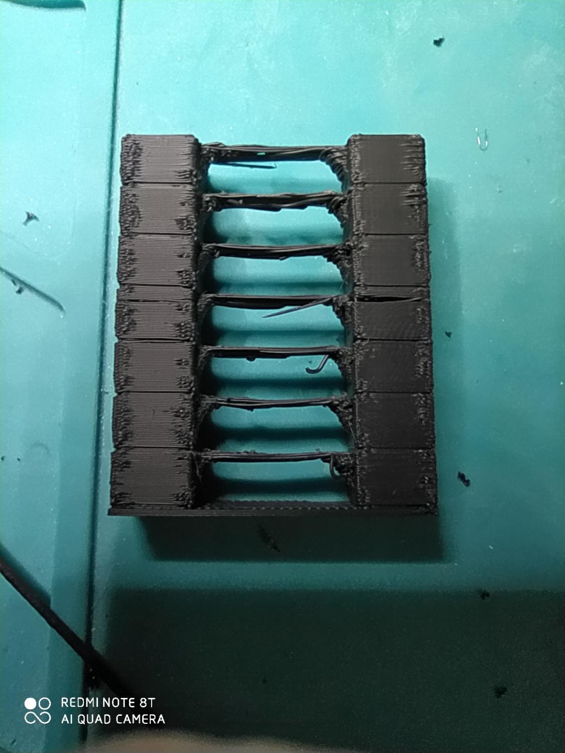

Killrob Inviato 30 Giugno 2020 Autore Condividi Inviato 30 Giugno 2020 L'ultima stampa di ieri sera è venuta meglio, non benissimo ma meglio, sono convinto che se gli tolgo il deviation junction e ci rimetto il jerk si sistema anche il resto 1 Cita Link al commento Condividi su altri siti Altre opzioni di condivisione...
Carsco Inviato 30 Giugno 2020 Condividi Inviato 30 Giugno 2020 4 ore fa, Killrob dice: ma su quella stampante ci devo ricaricare il firmware per togliere il deviation e rimetterci il jerk Ma, scusa, non vengono bypassati dallo slicer? Cura ha le apposite voci per jerk e accelerazione... 3 ore fa, Killrob dice: deviation junction Capisco solo che ha a che fare con le giunzioni, ma in che modo? Non lo conosco. Cita Link al commento Condividi su altri siti Altre opzioni di condivisione...
Killrob Inviato 30 Giugno 2020 Autore Condividi Inviato 30 Giugno 2020 10 minuti fa, Carsco dice: Ma, scusa, non vengono bypassati dallo slicer? Cura ha le apposite voci per jerk e accelerazione... Capisco solo che ha a che fare con le giunzioni, ma in che modo? Non lo conosco. Io non ho abilitato in cura né accellerazione né jerk, vado con quelli del firmware, il deviation non lo conosco bene, per quello rimetto il jerk Cita Link al commento Condividi su altri siti Altre opzioni di condivisione...
Carsco Inviato 30 Giugno 2020 Condividi Inviato 30 Giugno 2020 Capito. Cita Link al commento Condividi su altri siti Altre opzioni di condivisione...
invernomuto Inviato 30 Giugno 2020 Condividi Inviato 30 Giugno 2020 4 ore fa, Killrob dice: L'ultima stampa di ieri sera è venuta meglio, non benissimo ma meglio, sono convinto che se gli tolgo il deviation junction e ci rimetto il jerk si sistema anche il resto Se mi dai l'accelerazione che stai usando si fa in fretta a calcolare la junction deviation corretta per la tua macchina. Cita Link al commento Condividi su altri siti Altre opzioni di condivisione...
Killrob Inviato 30 Giugno 2020 Autore Condividi Inviato 30 Giugno 2020 10 minuti fa, invernomuto dice: Se mi dai l'accelerazione che stai usando si fa in fretta a calcolare la junction deviation corretta per la tua macchina. La vedi nelle foto più in alto 😉 Cita Link al commento Condividi su altri siti Altre opzioni di condivisione...
invernomuto Inviato 30 Giugno 2020 Condividi Inviato 30 Giugno 2020 12 minuti fa, Killrob dice: La vedi nelle foto più in alto 😉 Se vuoi gli stessi valori di jerk della ender e se hai impostato un'accelerazione di 500mm/s, devi inserire 0,0512 di JD. La formula è (0,4 * Jerk^2) / acceleration Nel tuo caso: (0,4 * 64) / 500 = 0,0512 che puoi approssimare a 0,05 Fai una prova con questo valore prima di sbatterti a ricompilare il firmware. NB Mesi fa (dicembre) avevo letto che le ultime versioni del Marlin avevano problemi con la JD e alcuni consigliavano di tornare al jerk, specie se in abbinamento ad altre funzioni, tipo la S-Curve acceleration. Io stampo benone ora con JD e S-Curve attiva (v. 2.5.3). Cita Link al commento Condividi su altri siti Altre opzioni di condivisione...
Killrob Inviato 30 Giugno 2020 Autore Condividi Inviato 30 Giugno 2020 38 minuti fa, invernomuto dice: Se vuoi gli stessi valori di jerk della ender e se hai impostato un'accelerazione di 500mm/s, devi inserire 0,0512 di JD. La formula è (0,4 * Jerk^2) / acceleration Nel tuo caso: (0,4 * 64) / 500 = 0,0512 che puoi approssimare a 0,05 Fai una prova con questo valore prima di sbatterti a ricompilare il firmware. NB Mesi fa (dicembre) avevo letto che le ultime versioni del Marlin avevano problemi con la JD e alcuni consigliavano di tornare al jerk, specie se in abbinamento ad altre funzioni, tipo la S-Curve acceleration. Io stampo benone ora con JD e S-Curve attiva (v. 2.5.3). La formula non l'ho capita, il firmware l'ho compilato ieri e lo devo solo caricare, io sono fermo al 2.0.bugfix Cita Link al commento Condividi su altri siti Altre opzioni di condivisione...
