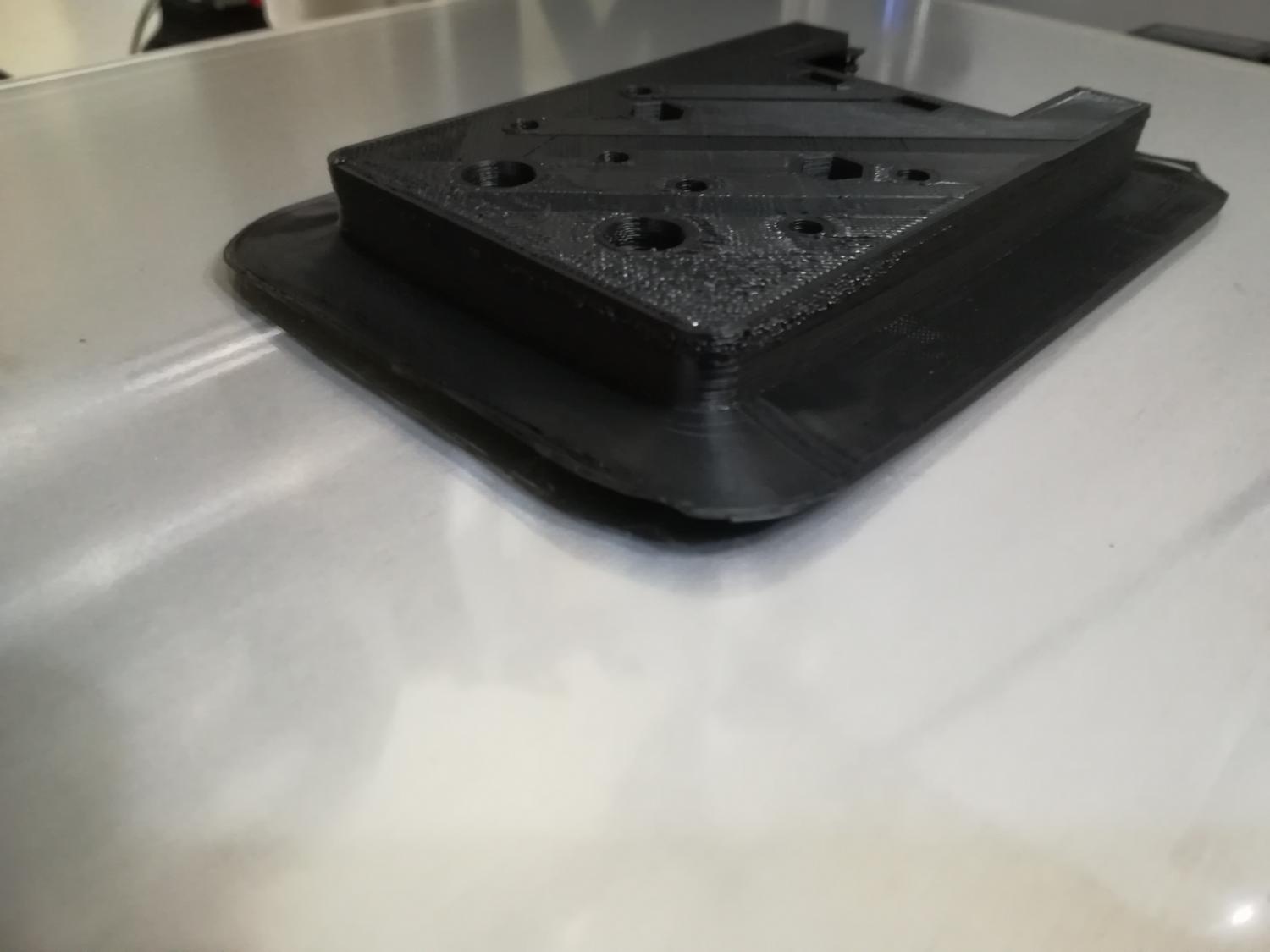

Basilietto Inviato 4 Luglio 2020 Condividi Inviato 4 Luglio 2020 19 ore fa, Shini3D dice: Sto per comprare anche io dell'asa, in particolare questo apollo x sembra un materiale pazzesco, resistenza meccanica, temperatura agenti atmosferici.. quelli di filoprint continuano a ribadirmi che ci vuole una camera chiusa 🙄 chiedo scusa se magari ne avete già parlato nelle pagine precedenti ma non le ho lette tutte, consigliate un ugello resistente all'abrasione? e soprattutto è consigliato un mosfet esterno dato le temperature del bed? p.s. continuo a consigliare la lacca malizia giovani e malizia ecologica, più che lacca è come colla con quella vi assicuro che non warpa nulla, provare per credere, io lavo veramente poco il bad, ogni volta spruzzo sopra, lo lavo giusto quando a forza di spruzzare il pezzo non viene via manco facendo leva. Il mosfet è sempre consigliato, poi con temperature alte ancor di più. Io invece sto avendo problemi di distaccamento del pezzo dal bed, utilizzo piano in vetro e spruzzata di lacca ma dopo circa 10 ore di stampa comincia a rigonfiarsi poco prima del pezzo facendolo imbarcare. Il bed ce l'ho a 90 gradi ed è il massimo in base al range della casa. Dove sbaglio? Cita Link al commento Condividi su altri siti Altre opzioni di condivisione...
Shini3D Inviato 4 Luglio 2020 Condividi Inviato 4 Luglio 2020 7 minuti fa, Basilietto dice: Il mosfet è sempre consigliato, poi con temperature alte ancor di più. Io invece sto avendo problemi di distaccamento del pezzo dal bed, utilizzo piano in vetro e spruzzata di lacca ma dopo circa 10 ore di stampa comincia a rigonfiarsi poco prima del pezzo facendolo imbarcare. Il bed ce l'ho a 90 gradi ed è il massimo in base al range della casa. Dove sbaglio? il piatto è ben livellato? mi vien da pensare che se si stacca dopo 10ore il piatto non mantenga la giusta temperatura, poi presumo tu stia utlizzando lacca splendor, in caso contrario ci sono lacche tipo quella della l'oreal che sono completamente inutili, puoi mettere metà tubo ma non incolla manco un foglio di carta.. Per quanto riguarda l'ugello? cosa utilizzate ugello in ottone? se cambiassi l'ugello e mettessi uno in acciaio temprato dovrei cambiare anche gola e heatblock? Cita Link al commento Condividi su altri siti Altre opzioni di condivisione...
Basilietto Inviato 4 Luglio 2020 Condividi Inviato 4 Luglio 2020 33 minuti fa, Shini3D dice: il piatto è ben livellato? mi vien da pensare che se si stacca dopo 10ore il piatto non mantenga la giusta temperatura, poi presumo tu stia utlizzando lacca splendor, in caso contrario ci sono lacche tipo quella della l'oreal che sono completamente inutili, puoi mettere metà tubo ma non incolla manco un foglio di carta.. Per quanto riguarda l'ugello? cosa utilizzate ugello in ottone? se cambiassi l'ugello e mettessi uno in acciaio temprato dovrei cambiare anche gola e heatblock? Piatto ben livellato e temperatura costante.. Probabile allora la lacca? Sto utilizzando quella dell'eurospin extraforte. Ugello sto utilizzando quello in ottone, probabile si consumi prima ma sto mettendo quelli acquistati al Kg.... e come gola la classica con tubo in PTFE, sembra non risentire della temperatura di 240° Cita Link al commento Condividi su altri siti Altre opzioni di condivisione...
Shini3D Inviato 4 Luglio 2020 Condividi Inviato 4 Luglio 2020 8 minuti fa, Basilietto dice: Piatto ben livellato e temperatura costante.. Probabile allora la lacca? Sto utilizzando quella dell'eurospin extraforte. Ugello sto utilizzando quello in ottone, probabile si consumi prima ma sto mettendo quelli acquistati al Kg.... e come gola la classica con tubo in PTFE, sembra non risentire della temperatura di 240° Se non sbaglio quella gola si chiama bore, comunque la mia era una domanda di carattere generale, se con un ugello di acciaio è quantomeno consigliato cambiare gola e heat block Comunque per la lacca te ne accorgi subito, spruzzane un po' sul dito, ti accorgi subito se funziona o meno, nel dubbio prendi una malizia giovani/ecologia o la classica splendor e provi così noti la differenza, tanto prima o poi la lacca serve.. Cita Link al commento Condividi su altri siti Altre opzioni di condivisione...
