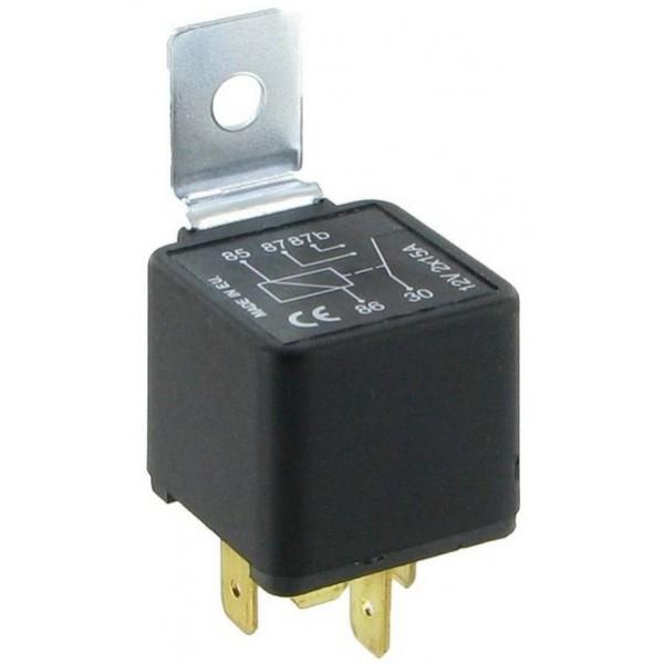

Carsco Inviato 4 Luglio 2020 Inviato 4 Luglio 2020 Stacca il connettore che va al bed e collegalo ad un rele 12V di adeguate dimensioni (almeno 10A). Magari uno di risulta da un vecchio scooter, da un'auto. Costano poco. Prendi l'alimentatore 24V e ci alimenti il bed, facendo passare la corrente attraverso i contatti del rele'. Ci stai 10 minuti a fare la prova, cosi'. La stampante non si accorgera' di nulla: a lei interessa solo la temperatura letta dal sensore in base alla quale accende e spegne tutto (come ti dicevo, da solo ON/OFF). E' un po' come la modifica a MOSFET, ma migliore. Cita
Carsco Inviato 4 Luglio 2020 Inviato 4 Luglio 2020 E' piu' facile farlo che disegnarlo col mouse 1 Cita

Basilietto Inviato 4 Luglio 2020 Inviato 4 Luglio 2020 Grazie @Carsco ma meglio che sostituisca del tutto l'alimentatore perchè questo a 12V prima o poi si siede, non ce la fa e le sue temperature sono elevate. Tanto l'avevo già in programma e ho tutto il materiale necessario, ventole e cartuccia riscaldante. Potrei utilizzare anche il doppio alimentatore, lasciare i 12V per elettronica e hotend e mettere solo il 24V al bed con relativo mosfet alimentato a 24 Cita
Eddy72 Inviato 4 Luglio 2020 Inviato 4 Luglio 2020 @Basilietto Prima di trasformare tutto a 24v potresti provare dando solo i 24v al mosfet, e vedi se sto benedetto bed arriva ai 110°C 😉 Ciaoo 1 Cita
Basilietto Inviato 4 Luglio 2020 Inviato 4 Luglio 2020 2 minuti fa, Eddy72 dice: @Basilietto Prima di trasformare tutto a 24v potresti provare dando solo i 24v al mosfet, e vedi se sto benedetto bed arriva ai 110°C 😉 Ciaoo Rispondo solo a questo poi chiudo il discorso bed sennò @marcottt stavolta ci spenna sul serio 😂😂😂😂 Per poter mettere il bed a 24V devo dissaldare i cavi dal bed e saldarli in diversa posizione, ho già fatto una faticaccia a saldare questi da 10AWG, e una volta che dissaldo e risaldo dico stop e lo lascio definitivamente a 24V 😉 1 1 Cita
